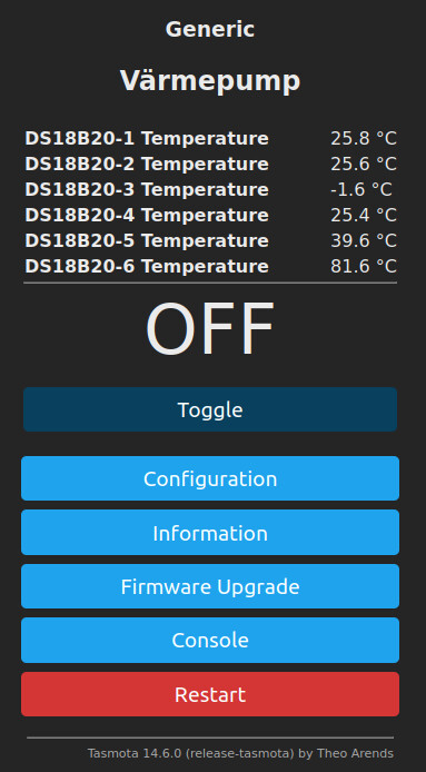

En ESP8266 , rekommenderar en Wemos D1 mini, den behöver en enkel USBladdare som strömförsörjning, till den kopplar du en eller flera DS18b20 temperaturgivare till (max 8).
Programvaran Tasmota flashar du lätt in med en USB-kabel från din datta på den här sidan:
https://tasmota.github.io/install/
Din Wemos med Tasmota har nu en websida som ser ut så här:
Tasmota websida för värmepump, visar temperaturvärden från sex DS18B20 sensorer och kontrollknappar för toggle, configuration, information och firmware upgrade.
Den går att använda men funktionen är rudimentär.

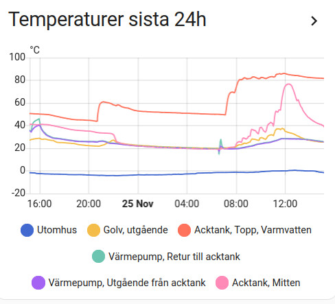

Tasmota pratar dock direkt till din Home Assistant och då kan du få ut dina sensorer med namn, se historia och använda värdena för att styra din elpatron eller annat:

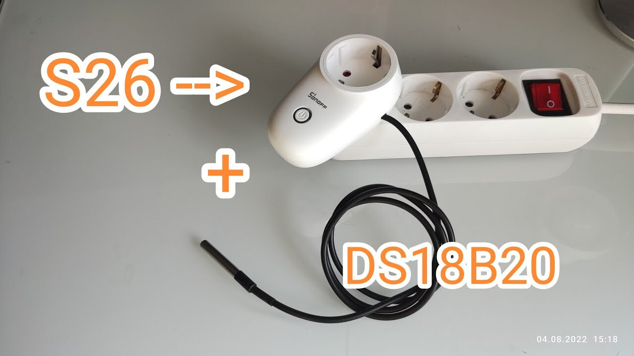

Du kan ju tom ta bort ett led om du ändå ska styra 240V genom att koppla in tempavkännaren direkt i en Sonoff S26. Blir ju riktigt snyggt och smidigt och går att styra lokalt i pluggen eller via Home Assistant.

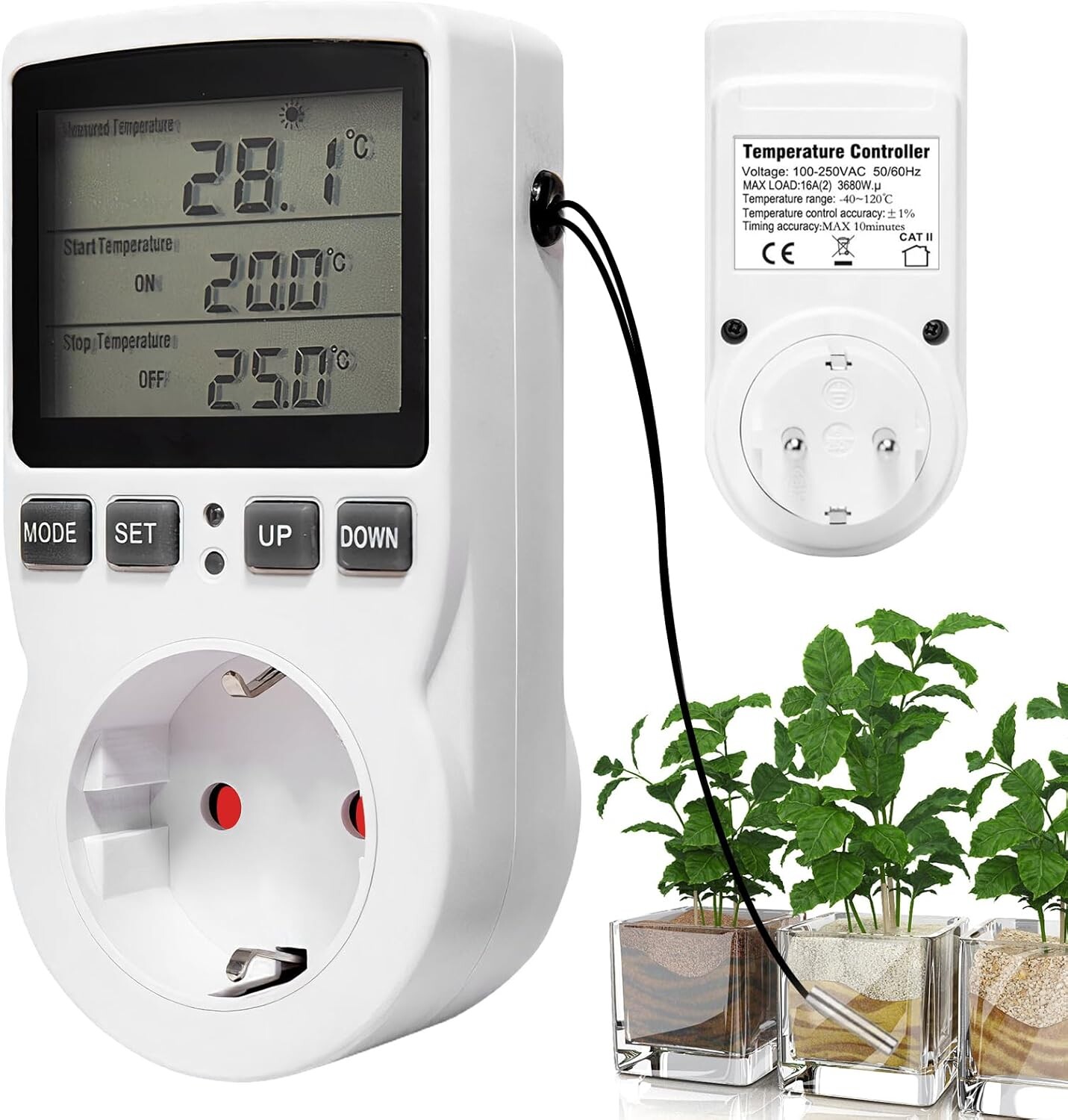

Hur mycket drar elpatronen ? Du kan inte bara göra det enkelt och köpa en sådan här. Max 3600w står det, men jag hade nog inte kört mer än 1000 genom ett schuko. En 200hundring.
Elpatronen är 3-fas, 3000w.. har prövat en liknande som skulle slå till kontaktorn. Fick det aldrig att funka..
