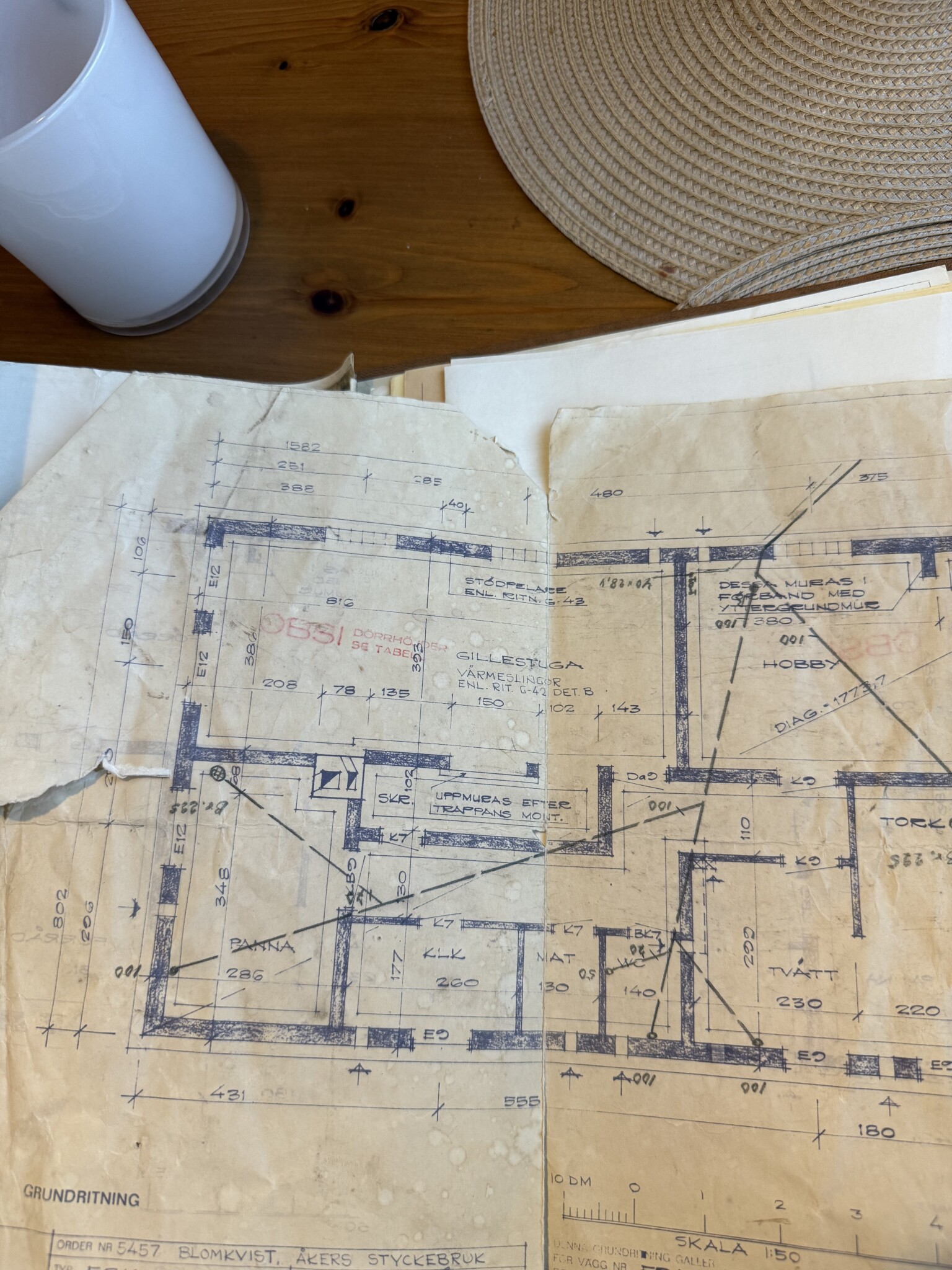

Det är möjligt att det är en generell beskrivning och att väggen inte är bärande. För det talar att TS tycker att väggen är rapplig och inte passar in på beskrivningen av en bärande vägg. Samtidigt tycker jag att det är den väggen som syns på sektionsritningen, vilket också brukar vara en indikation på en bärande vägg.
Bärande väggar i källaren lär vara i betong och inte av de träelement som byggbeskrivningen verkar handla om.
Denna bild är på betongväggarna i källaren.
Som du ser står det att den murad färdigt efter trappen blivit rest
Jag trodde också förr att väggar på sektionsritningen var bärande, men det har jag fått lära mig här på forumet att det inte behöver vara så.
BirgitS
Nu har jag öppnat väggen på ett par ställen. Det är 4 st stående 2x2 med ca 100cc.
Det kan väl omöjligt vara bärande?
