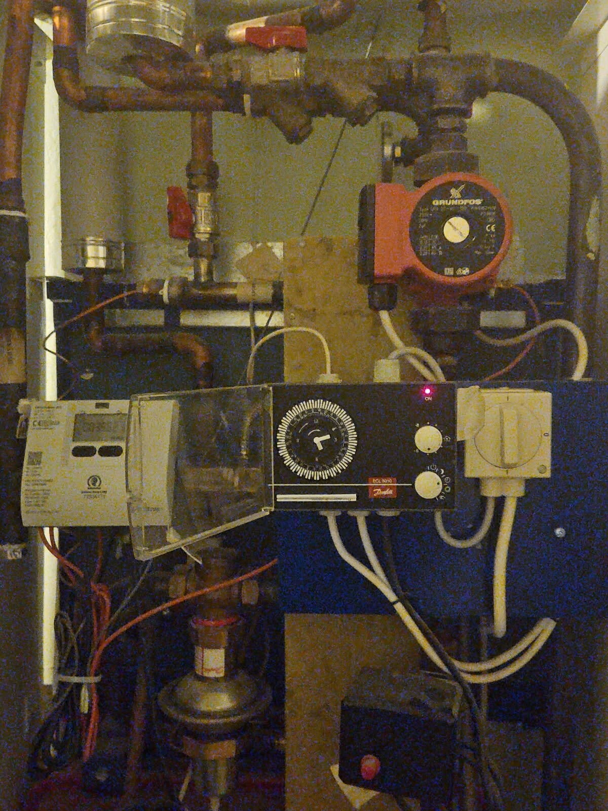

Jag har inte varm vatten i dush och kran i köket.
Varm vatten kommer för en eller 2 minuter och sedan kommer kalt vatten. Då måste man vänta för några minuter för att det blir varmt igen. Jag hittar inte felet, även kollat med rörmokaren men han kunde inte hitta felet heller. Kan någon mer om denna system, blir tacksam. Jag är ny hus ägare och behöver tips och råd på allt.
Mvh
  • Värmepanna med röranslutningar, cirkulationspump och tidsstyrt vred monterat på en vägg med kablage.

Det ser ut som en fjärrvärmecentral. Vad säger värmeleverantören? Har du kollat med någon annan rörmokare som vet lite mer?

Det är från en fjärvärmecentral från 1998 och jag kan inte mycket mer om denna tyvärr. Värme i huset funkar bra inga fel på.

Är det bara i duschblandaren och köksblandaren som varmvattnet försvinner?
Det kan vara varmvattenregulatorn, AVTQn, och/eller ventilen som spökar.
Ta och känn på utgående tappvarmvattenledning från fjv-centralen, blir den ljummen/kall så är det AVTQn som spökar, är röret däremot varmt hela tiden så är det troligen en termostatblandare som spökar.
Skickar med servicevägledningen för AVTQn.
Det verkar som att det är värmeväxlaren som är problemet. När den börjar bli dålig/igensatt så är det typiskt symptom att varmvattnet svajar. Kontrollera ställdonet som styr varmvattnet hur det reglerar när du kranar vatten. Är det fullt öppet och det fortfarande inte orkar leverera så tyder det på växlaren

Har jobbat med fjärrvärmecentralen rätt länge och skulle säga att det är väldigt ovanligt att växlarna sätter igen sig. Det sitter ju ett filter innan växlaren som ska ta upp skit.
Garanterat AVTQn som strular. Kan funka att motionera kallvattenventilen och se om det blir bättre. Annars är det byte av hela AVTQn.

Min erfarenhet är att det är väldigt vanligt med igensatta värmeväxlare. På ett tidigare fastighetsbolag så hade vi hårt vatten och där var vi tvungna att syra av växlarna ca vart 3:e år annars var värmeväxlarna igensatta efter 5 år
