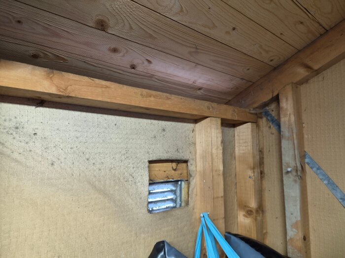

Rev nyligen ut ett gammalt sopskåp från vårt förråd och satte ny panel på utsidan och har därefter börjat fundera på om det hade vart en bra idé att isolera förrådet för att förbättra förvaringen av mina elverktyg och så småningom eventuellt även kunna nyttja utrymmet mer som verkstad för småpill.
Då jag är rätt så färsk inom det hela med bygg så har jag läst igenom några trådar här på forumet samt även kollat lite olika videoguider på tuben och tror mig ha fått i alla fall lite mer förståelse för vad som behövs men är fortfarande lite osäker kring om det ens är en bra idé och vad exakt som skulle behöva göras, hoppas det finns några här som kan komma med lite input och tips på om jag tänkt rätt.

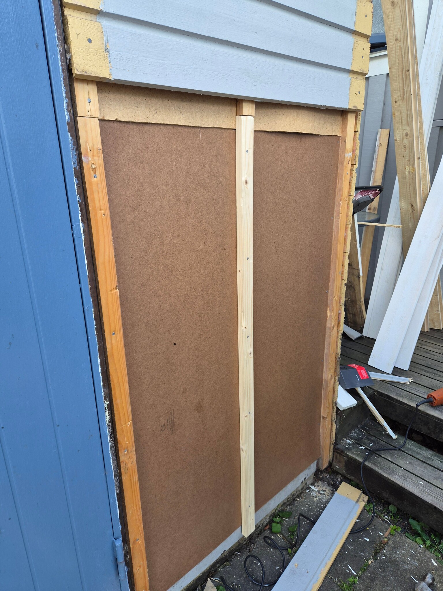

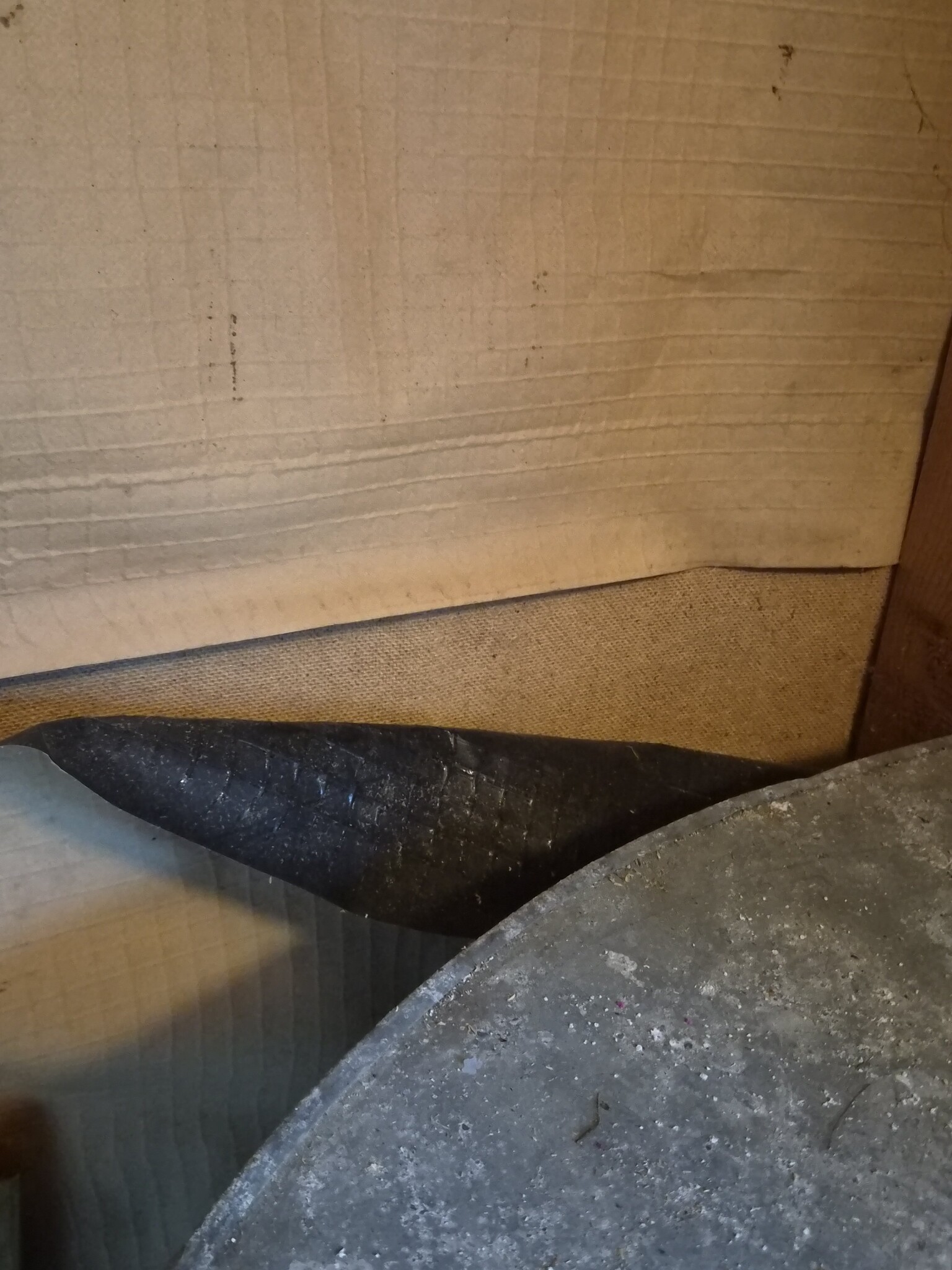

Förrådet ifråga är ca 2x4,5m med sluttande tak & betonggolv. Själva konstruktionen på väggarna ser ut att bestå av panel-luftspalt-masonit eller annan slags board-papp med nåt svart gummiliknande väv mot utsidan-reglar. Min tanke är om väggarna då i stort sett är färdiga för ett lager isolering på insidan följt av plast på insidan innan jag smäller upp lite skivor eller är det något mer eller annat jag behöver göra först eller ändra på? På skiljeväggen mellan mitt & grannens förråd sitter det i nuläget gipsskivor och det finns isolering innanför skivorna men oklart exakt hur det ser ut - eventuellt kommer jag att riva ur dessa och byta ut mot OSB-skivor.

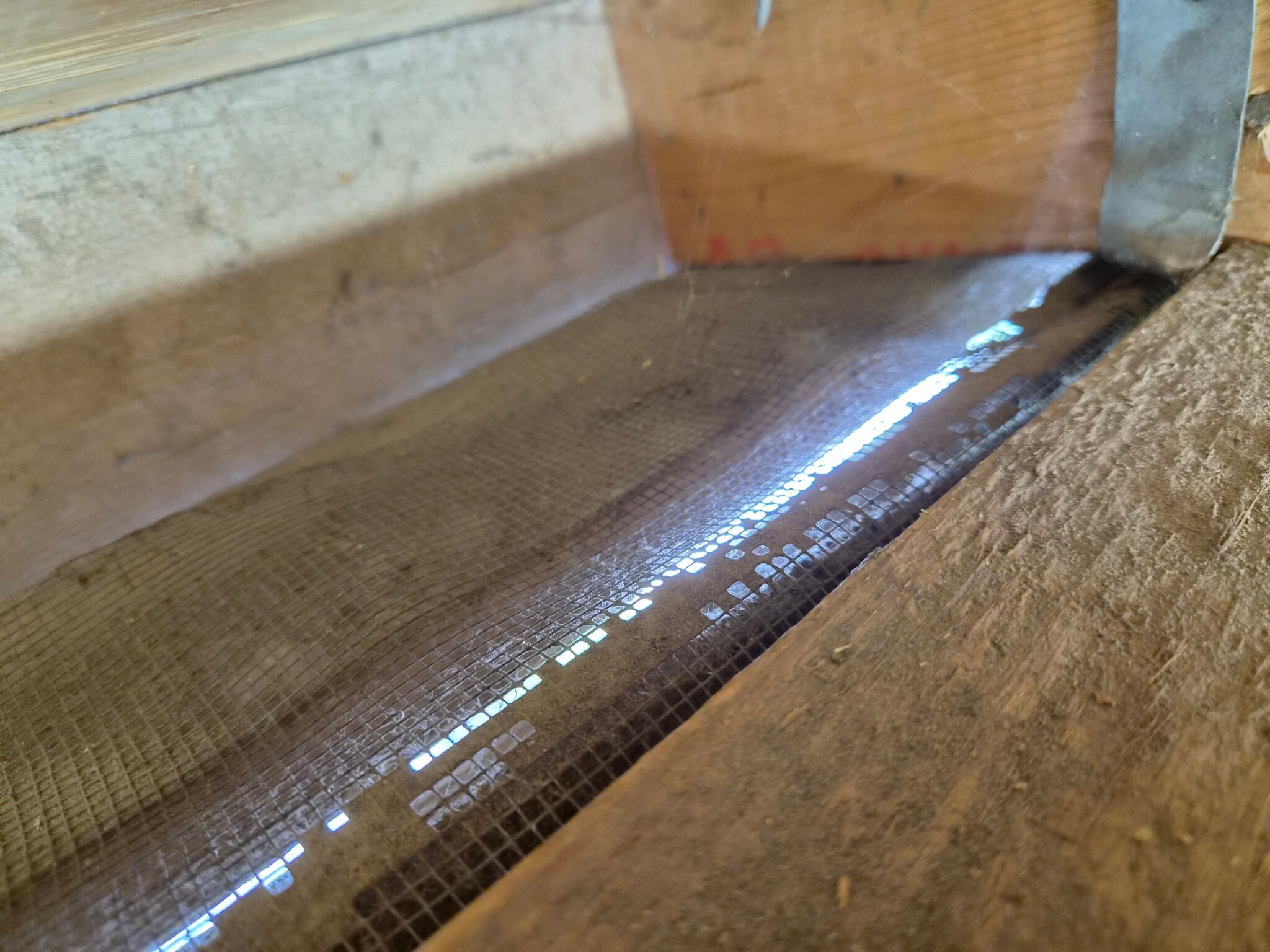

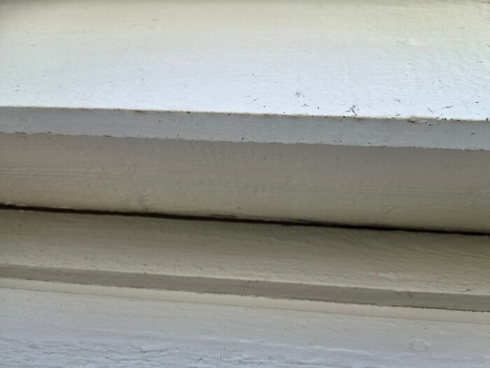

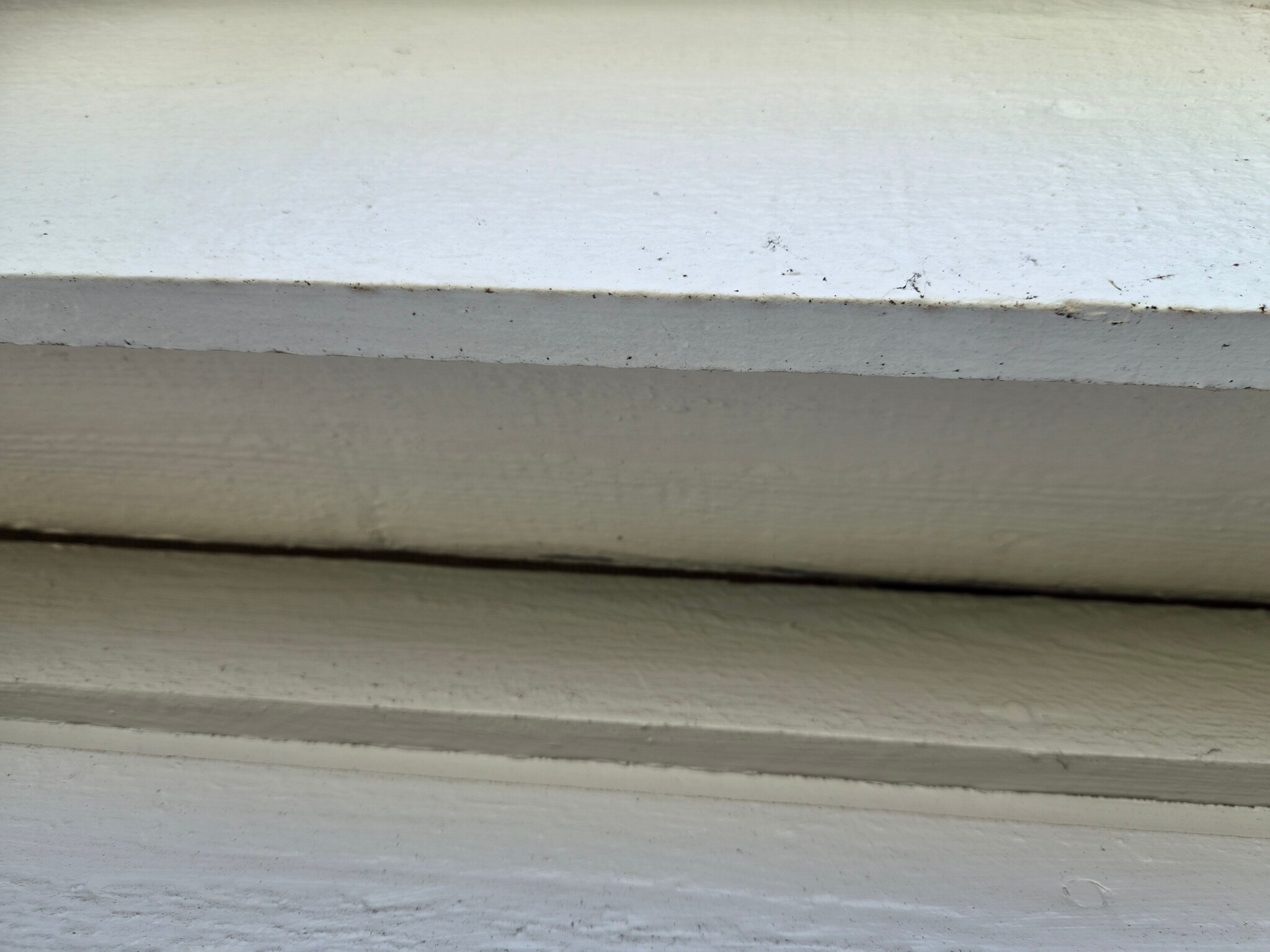

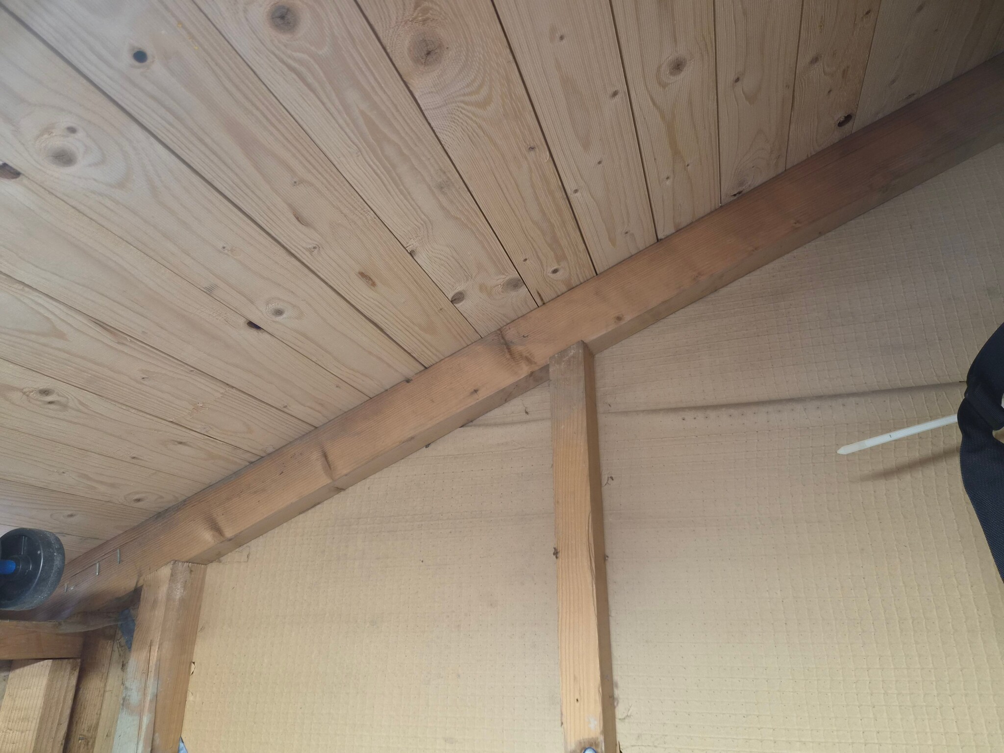

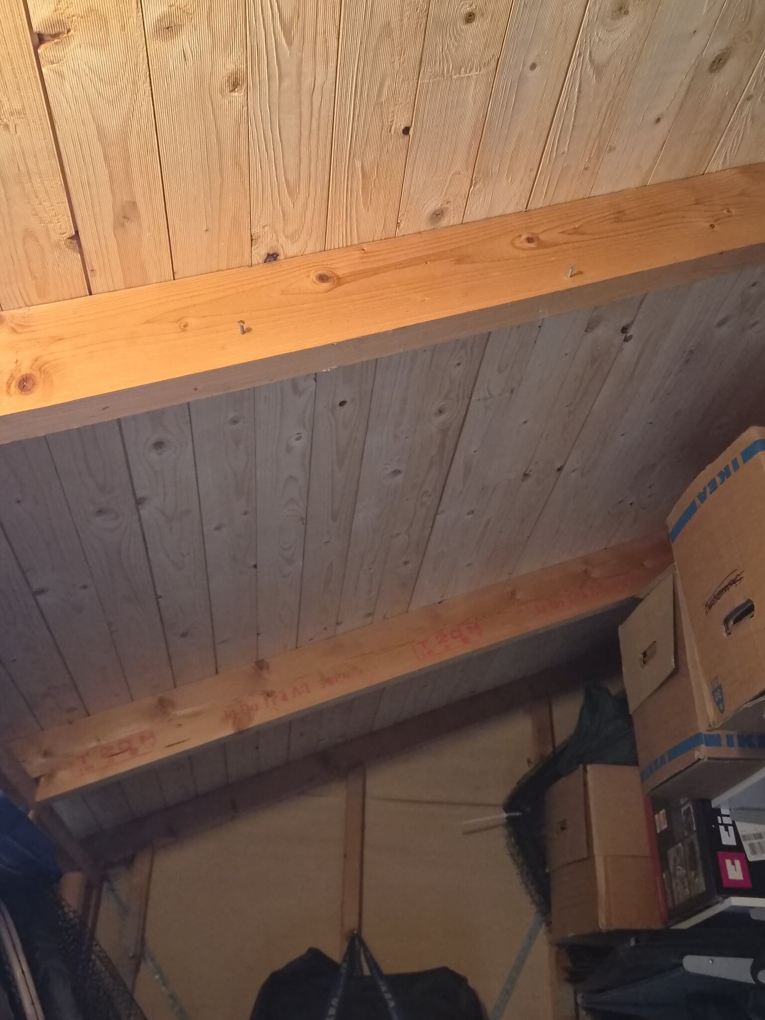

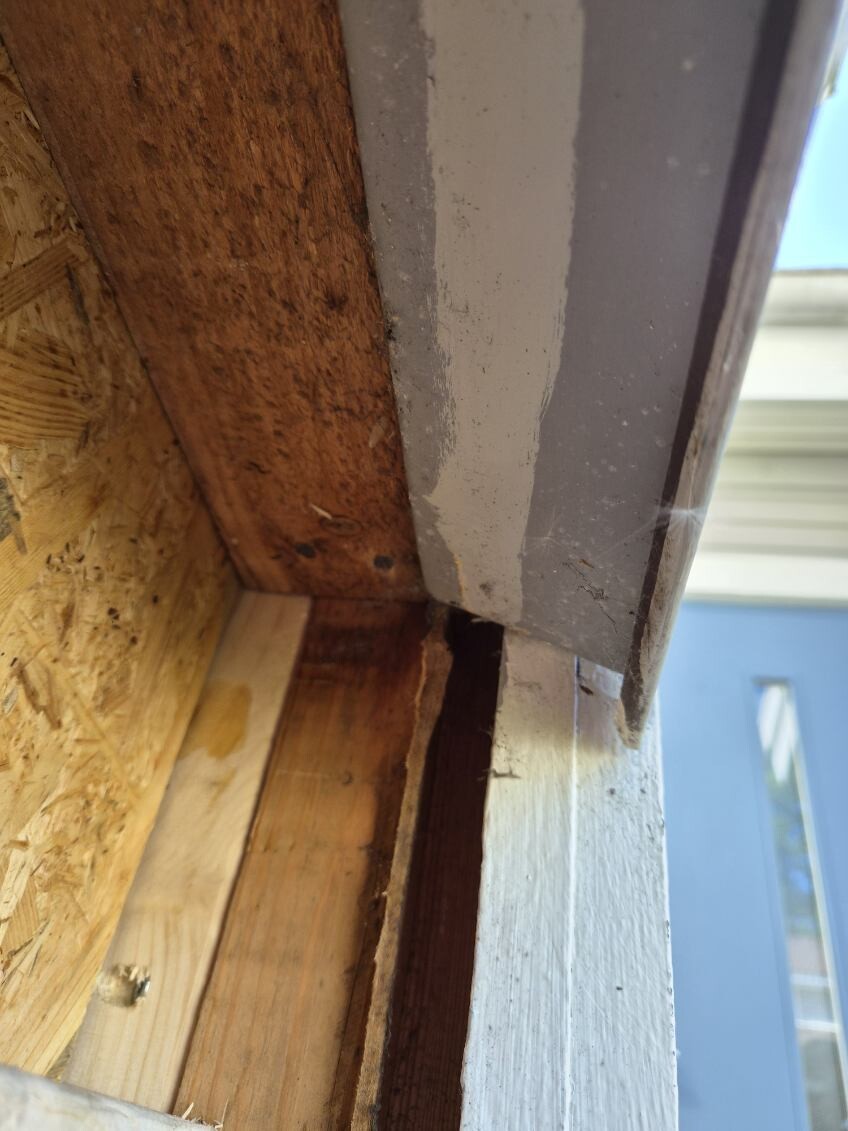

Själva taket ser ju ut att bara vara brädor på insidan och jag vet inte riktigt hur det är byggt mellan dessa och tegelpannorna som ligger överst men vad jag förstått det som så hade det kunnat räcka med att spika/skruva upp lite läkt(korrekt term?) längs med sluttningen intill varje regel samt en i mitten för att få en luftspalt, skruva/spika en oljebehandlad masonitskiva på läkten samt därefter lägga isolering? Taket i sig går ut över ytterväggarna och det finns en liten glipa mellan takbrädorna & väggarna på utsidan där jag antar att luft & eventuell fukt kan ta sig in & ut men behöver detta öppnas upp mer?

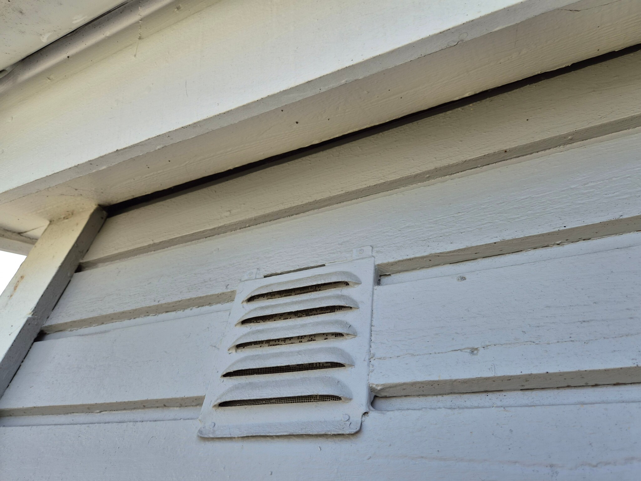

Kan & bör man göra något åt golvet eller är det lika bra att låta det vara som det är? Och då det finns två ventiler för till- och frånluft utgår jag från att dessa behöver hållas öppna när man väl sätter upp isolering & skivor?
Lite bilder kommer här, väldigt tacksam för svar på om det är någon idé och lite tips för hur jag bör göra.
Tillägg: reglarna på väggen är 45x70mm och takstolarna är 45x140mm - hur tjock isolering bör jag då köra med om det blir aktuellt?

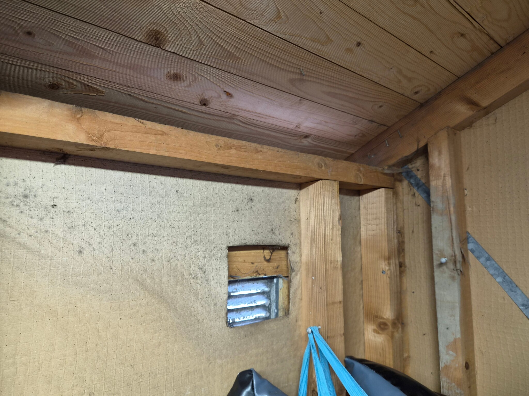

Själva väggens konstruktion.
Pappen som sitter på alla väggar.
En av ventilerna, den andra sitter i andra änden i knähöjd.
Innertak.
Glipa där tak/vägg möts.
