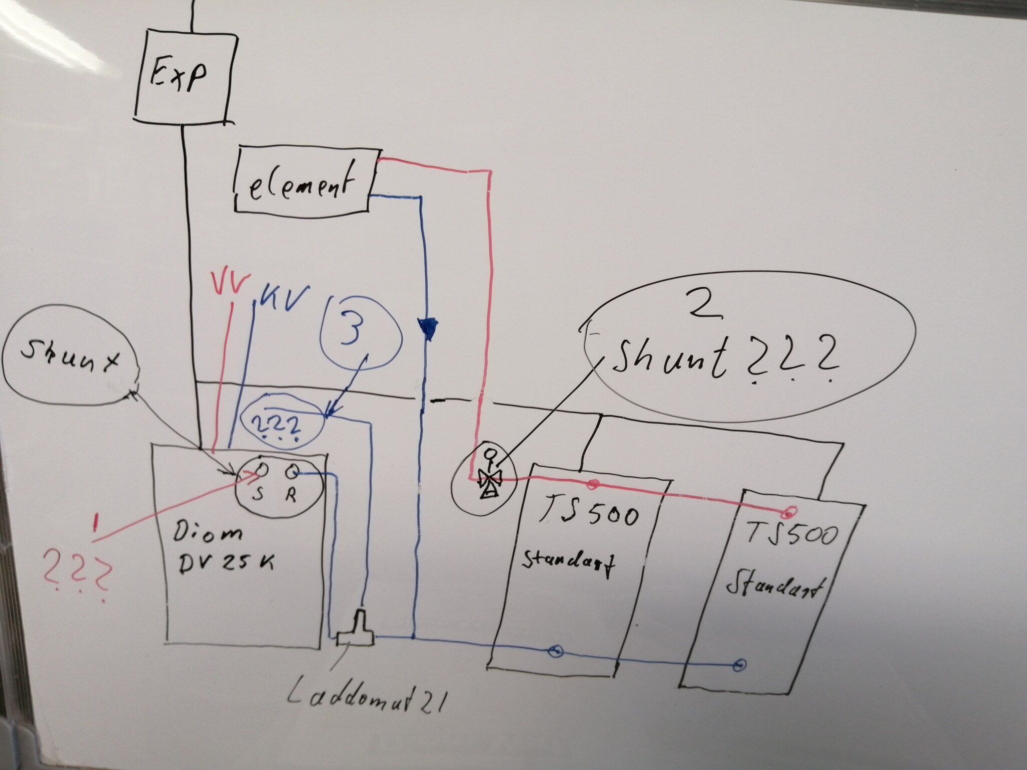

Hej på er,

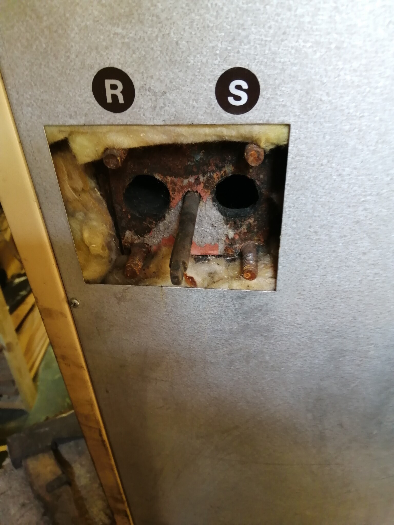

Jag vill koppla in 2 st. 500l tank i värmen. Ingen varmvatten. Jag har ritning från strömsnässpannan men jag förstår det inte. Jag har ritat nu lite själv. min fråga är:
Vad kommer på röd 1:
Är svart 2 en shunt?
Vart går rören 3 blå:
Hälsningar Ralf

Shunten på pannan ser ju ut att sakna delar? Den ska ju inte regleras som shunt, utan ställas på max värmeutmatning, om dess anslutningar ska användas. Det är ju laddomaten ska ska sköta den regler funktionen.
Röret på laddomaten ska ju anslutas till det svarta röret ovanför. Laddomaten håller i princip ett konstant flöde över laddpumpen, och blöder av ett lagom stort delflöde till acktanken så pannan varken korroderar bort eller kokar. (Förmodligen kommer du få massa inlägg om hur dyr och dålig laddomat är... Man kan kolla billigare undan, men produkten är rätt robust)
I manualen har du en anslutningspunkt 10, lågt ner på pannan. Jag undrar om inte den borde kunna anslutas till laddomatens sidoanslutning. Eller anslutas på "röd 1", retur. Självcirkulation vid strömavbrott tror jag fungerar bättre om man ansluter returen till 10.
Toppanslutningen på laddomaten (eller motsvarande) borde kunna anslutas mot röret som är märkt "stigare", möjligtvis skulle man kunna ansluta mot ansluningspunkt 12. Eller rentav 5, expansionsledningen. Man brukar ju vilja ha det högt upp på pannan, jag hade nog anslutit mot punkt 5.
Shunten "2" ska ju reglera rätt temp på elementen. Den måste anslutas till returen, en shunt har tre anslutningar en varm (toppen av acktank), en kall (returtemp element) och en tredje som är blandtempen (lagom framtemp till elementen).

Dessa anslutningar skulle jag starkt rekommendera att plugga.
Använd bottenaslutning och toppanslutning till laddomaten.
Rostig pannanslutning med två oidentifierade rör och isolering runt omkring samt märkningar "R" och "S" ovanför anslutningarna.

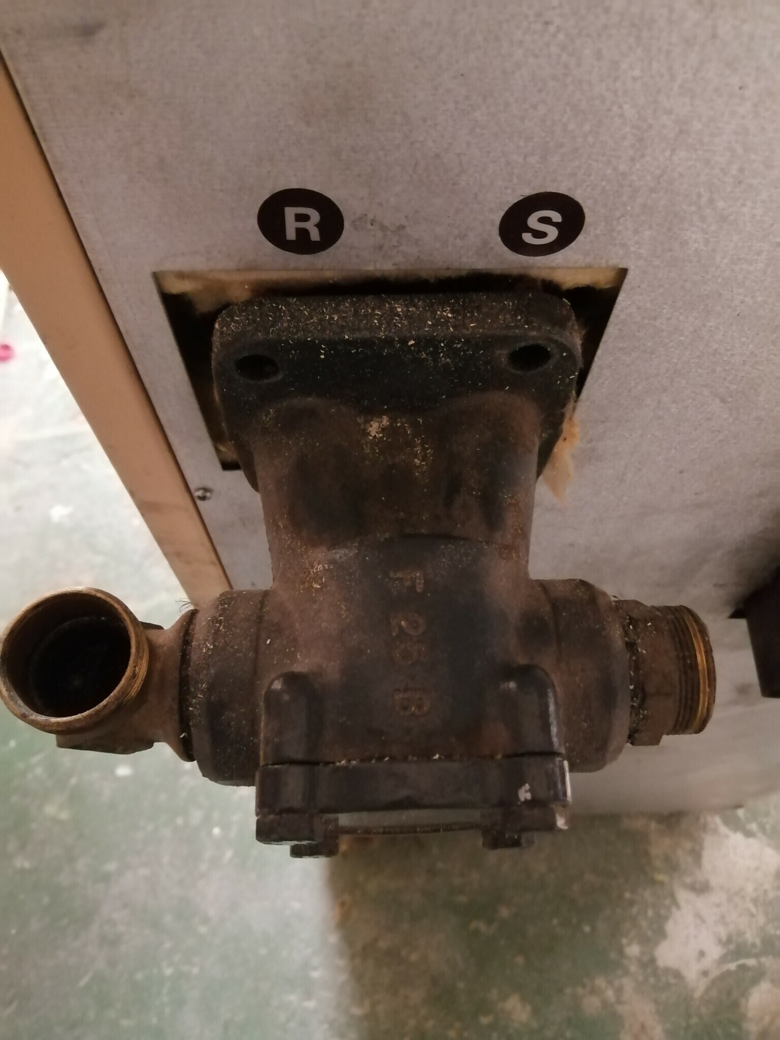

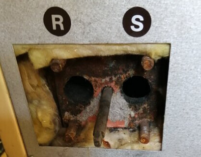

Här är shunten som satt från början som du saknar.
Närbild av en rostig shuntventil med två anslutningar, placerad på en panna märkt med "R" och "S". Ventilens modell är "F 25 B".

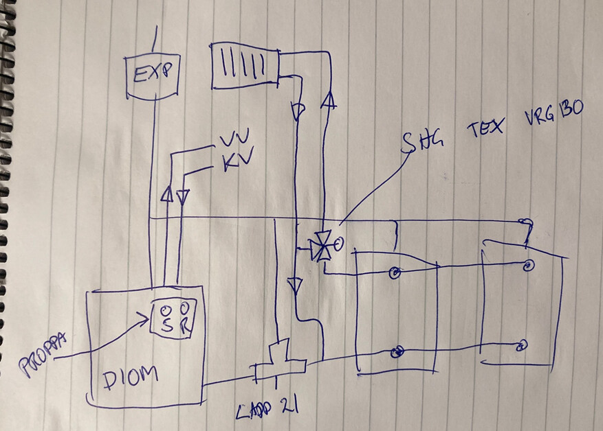

Absolut enklast möjliga installationsförfarandet:
Handritad skiss över ett värmesystem inklusive komponenter såsom en expantionskärl, shunt, varmvattenberedare och proppad pannanslutning.

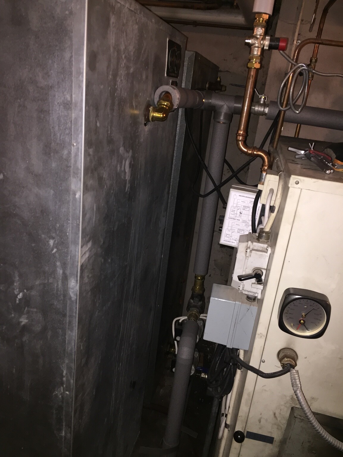

pannan var kopplat in från början i min kompis hus och har fungerat bra. jag hadde kastat ut nu en ctc 265b kombipanna utan tank. det kan bara blir bättre . man kan inte jämföra en bmw från 1979 med en Mercedes amg från idag. Jag behöver hjälp med koppling och inget annat. shunt som sitter bak finns. shunt som blir kopplat till avgas finns också automatiskt shunt med termometer.
@Krilleman . Jag tror jag fixa det efter din ritning. Delar som finns på bilder finns också till denna panna.

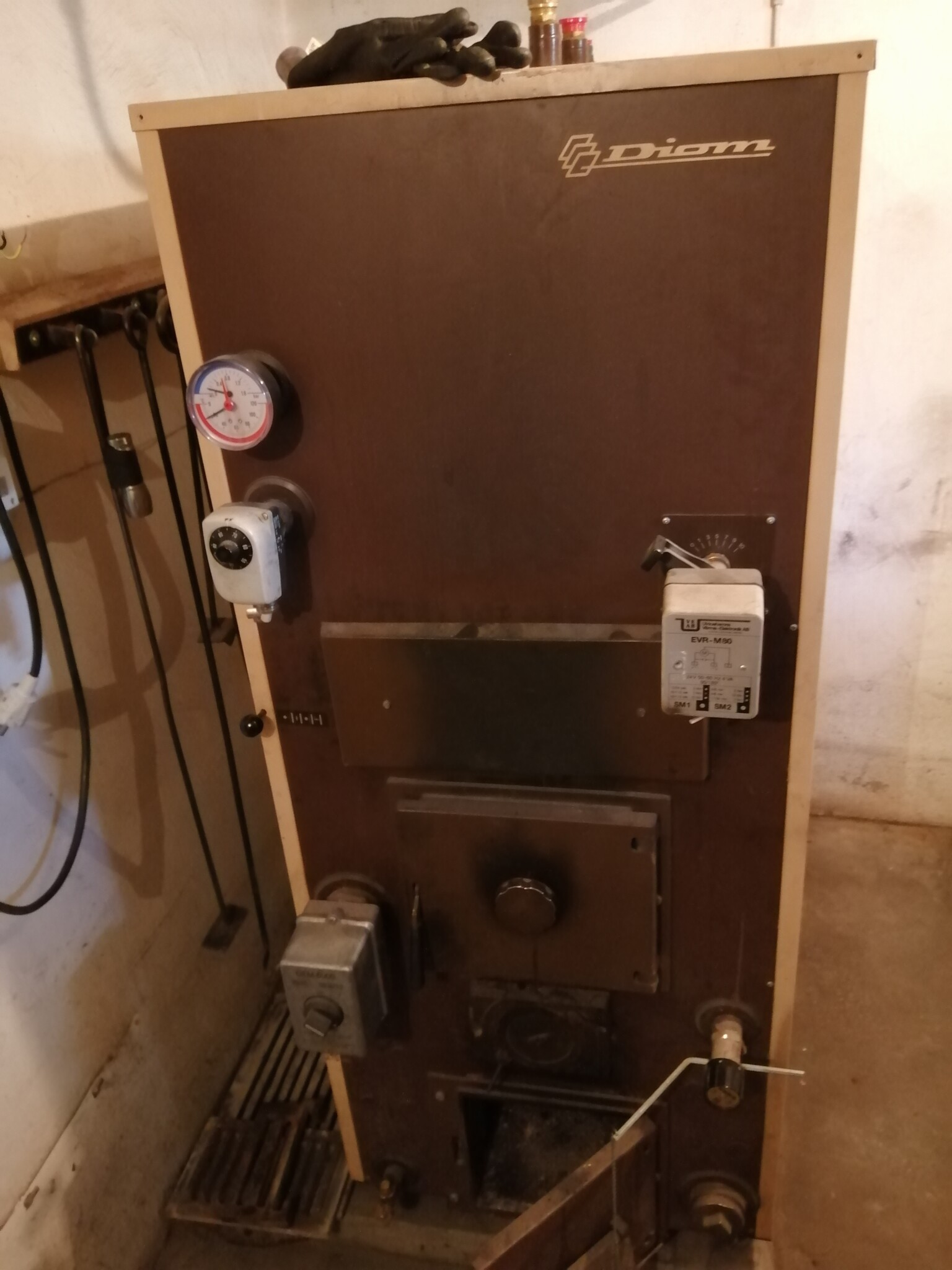

  • En äldre Diom panna, med manometer, termostat och reglage, samt en svart arbetshandske och några smådelar ovanpå.
  • En vit Laddomat rökrörstermostat med tillhörande kablar på en dammig yta, text "≈90°" är handskriven på termostaten.

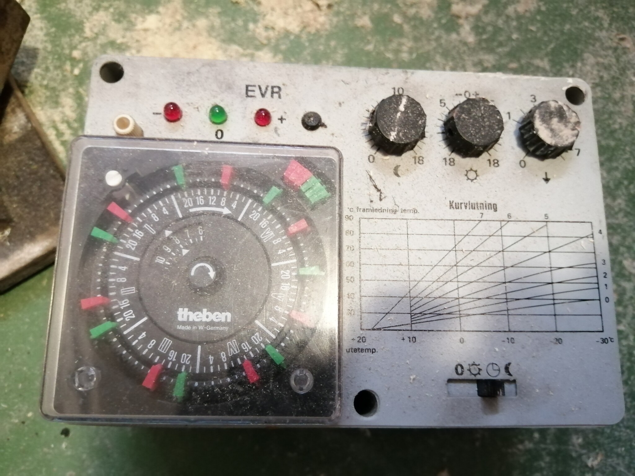

  • Kontrollpanel för värmeanläggning med rattar, indikatorlampor och en kurvlutningsgraf. Märkt med "theben".

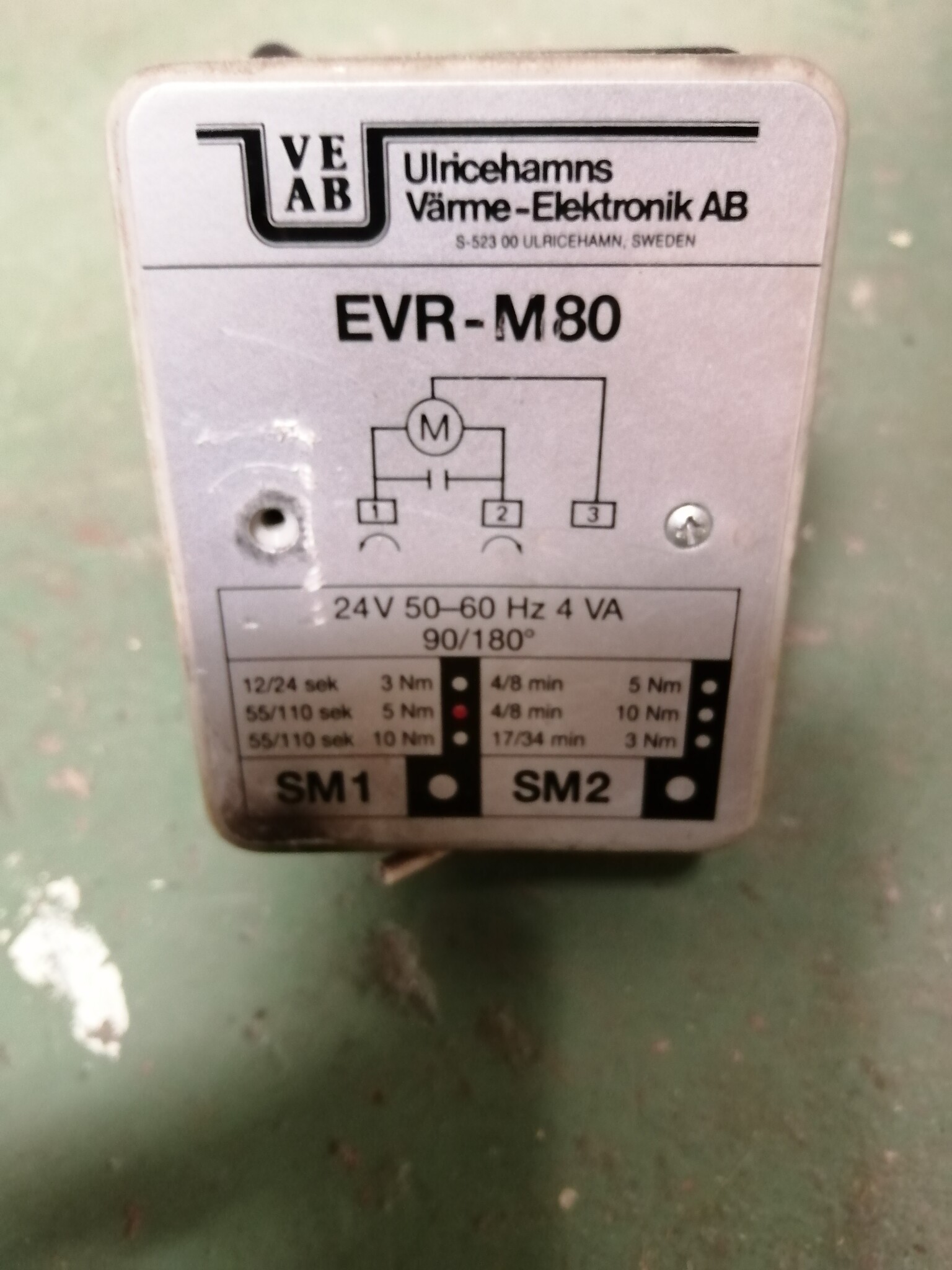

  • Elektronisk komponent märkt "EVR-M80" från Ulricehamns Värme-Elektronik AB, med instruktioner och specifikationer för anslutning och funktion.

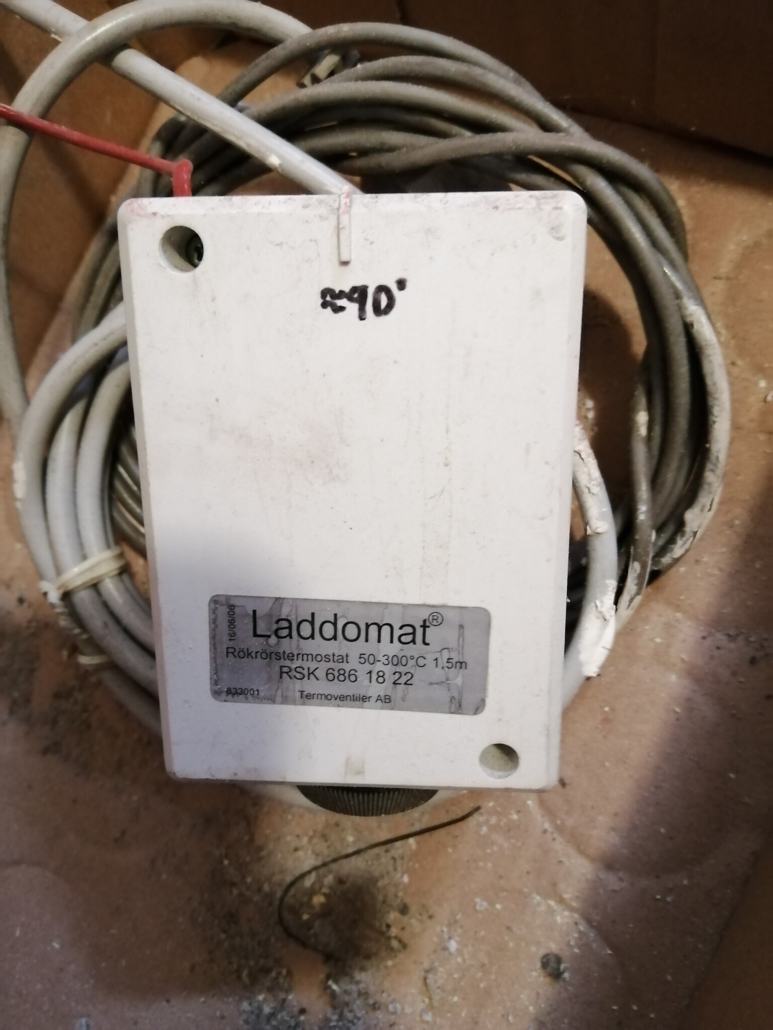

Ritningen är ju det absolut enklaste möjliga.
Rökgastermostaten behöver du ju för att driva din Laddomat, så det är bra att den är med.
Har du koll på varmvattnet?
Elberedare efteråt?
Sen så tror jag inte din reglerenhet EVR är kompatibel med tex VRG130.
Det var allt ansluten på panna. Varmvattenberedare är i pannan. Så mycket varmvatten behöver jag inte. Jag är mesta tid på jobbet. Och jag har också en jordvärmepump som jag använder för varmvatten i sommaren. Reglerenhet måste jag inte har tror jag. Hade jag inte på min gamla panna heller.
