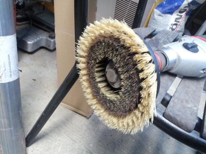

Kom då och tänka på en sak: Om man klämmer på en liten rotborste på maskinens huvud, borde den kunna göra det tidsödande skrubbande på diverse ytor som en dans. Gäller bara att hitta rätt modell av borste och en stöddig kardborrsyta så att man kan använda slippappershuvudet. Sedan vattenslangen eller trycksprutan för att tillföra skrubbvatten.
Typ så här:
Vad tror ni?
Typ så här:
Vad tror ni?

eller ta ett gammalt sågblad såga in ett hål med liknande fungerande blad in i trät på rotborsten.
stoppa in det gamla bladet och borra igenom 2 hål genom bortsen och bladet och skruva dit 2 bult med mutter .
nackdelen är att det kommer längre ifrån GOPen jämfört med kardborre.
alternativt fäst ett gammalt blad ovanifrån på borsten och borra genom borsten där originalfästets hål är och skruva fast som ett vanligt verktyg med en längre bult
kul ide!
ser fram emot om du går vidare med olika lösningar och dokumenterar olika försök
edit: insåg just att du kanske har snabbfäste och inte bult som det är på min GOP.
Men det borde ändå vara möjligt att fästa ett blad i rotborsten och använda originalfästanordningen.

Stora ytor, ja, men inte när man skall in i små skrymslen. Det är hela grejen med försöket.

Jag sätter en väl använd tandborste på att den där konstruktionen inte kommer att rengöra ett skvatt.
GOPens snabba vibrationer kommer inte ut till rotborstens strån. De hinner helt enkelt inte med i svängarna.
8 000 - 20 000 RPM är nog lite tungt för en skurborste.
Men prova för all del. Börja med att köra den i handflatan. Kanske kittlar det liiite

Snabbtest ikväll med sandpapperhållare och fastskruvad liten rak borste (10cm) funkade fint på lägsta varv...i 10 sekunder. Då brast hela hållaren. Med fastskruvat knivblad på samma borste funkade det bättre, men det är rätt stora krafter i rörelsen. En rund borste på 10cm med styva borst fäst på det cirkulära sågbladet funkar garanterat bättre. Även detta på lägsta varv. Återkommer med resultat och ev. bilder på detta
Som sagt; detta är för småskrymslen där inte moppen kommer åt. Grön svamp har jag tyvärr dåliga erfarenheter av, så det blir inte aktuellt
