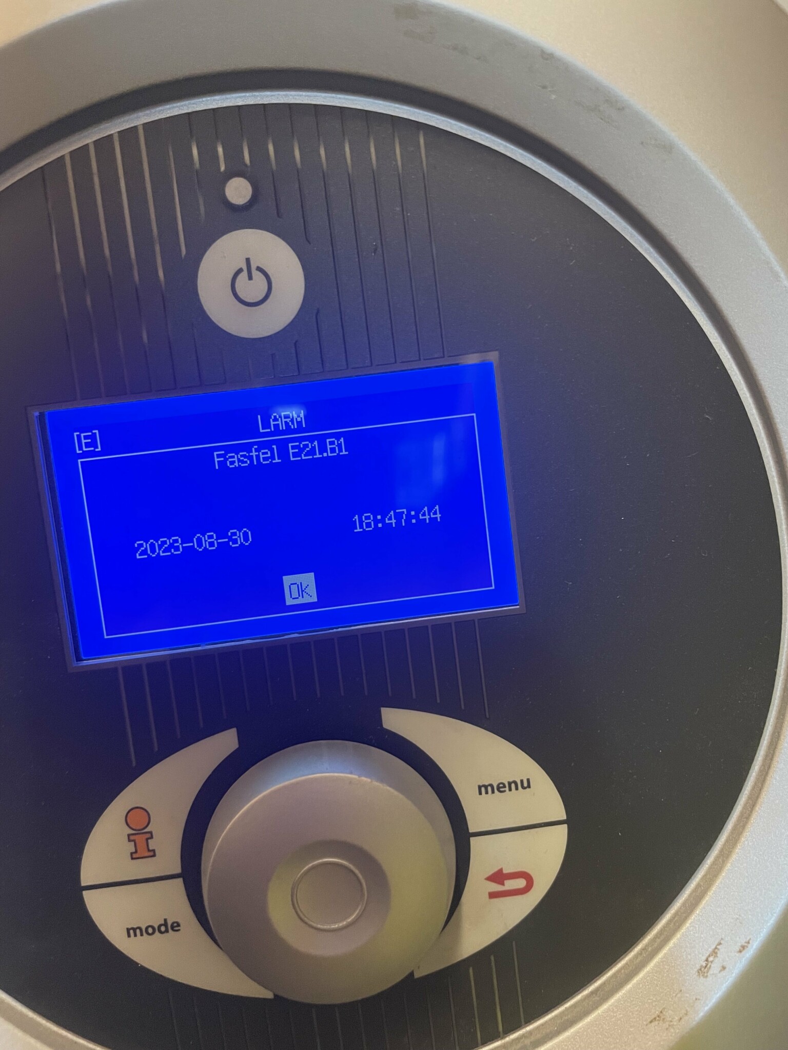

Värmepumpen krånglar, den larmar för fas fel.
Det finns kräm till pumpen, vad kan vara fel?

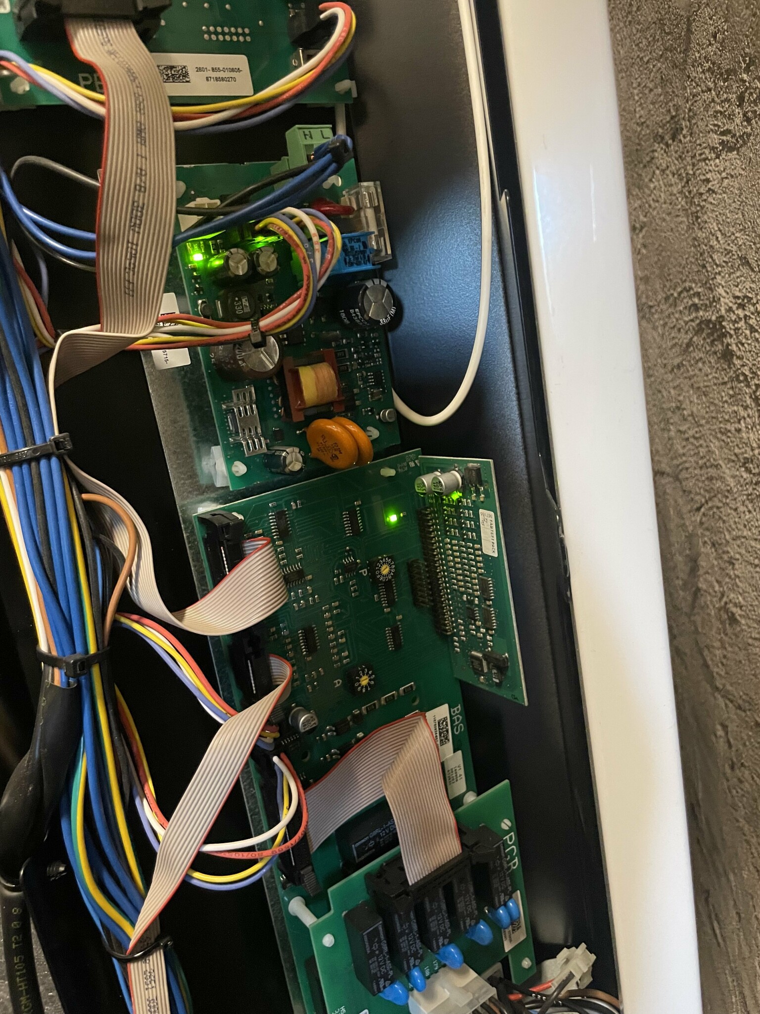

  • Enhet med LCD-skärm visar larmmeddelande, datum, tid, och knappar för navigering och inställningar.
  • Elektroniska kretsar, kablar, gröna kretskort, lysdioder, kondensatorer inuti apparat, tekniskt underhåll eller reparation.

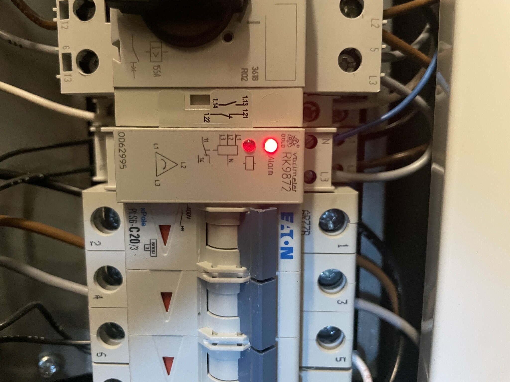

  • Elcentral med skyddsbrytare, signallampa och anslutna kablar. Industriell elektrisk installation.
Om du eller nätägaren inte har ändrat fasföljden i huset så är troligtvis fasföljdsvakten trasig. Mät fasföljden om den är korrekt eller inte som första steg.
Okej, dom bytte mätare så får kolla om det blev något knas då. Vilken är fasföljdsvakten, den med röda lampor ?
Tack för snabbt svar 🙏🏻
Ja det är fasföljdsvakten. Be dom ändra tillbaka, vad som troligtvis är fel fasföljd, men fungerar i ditt hus och dina installationer.
