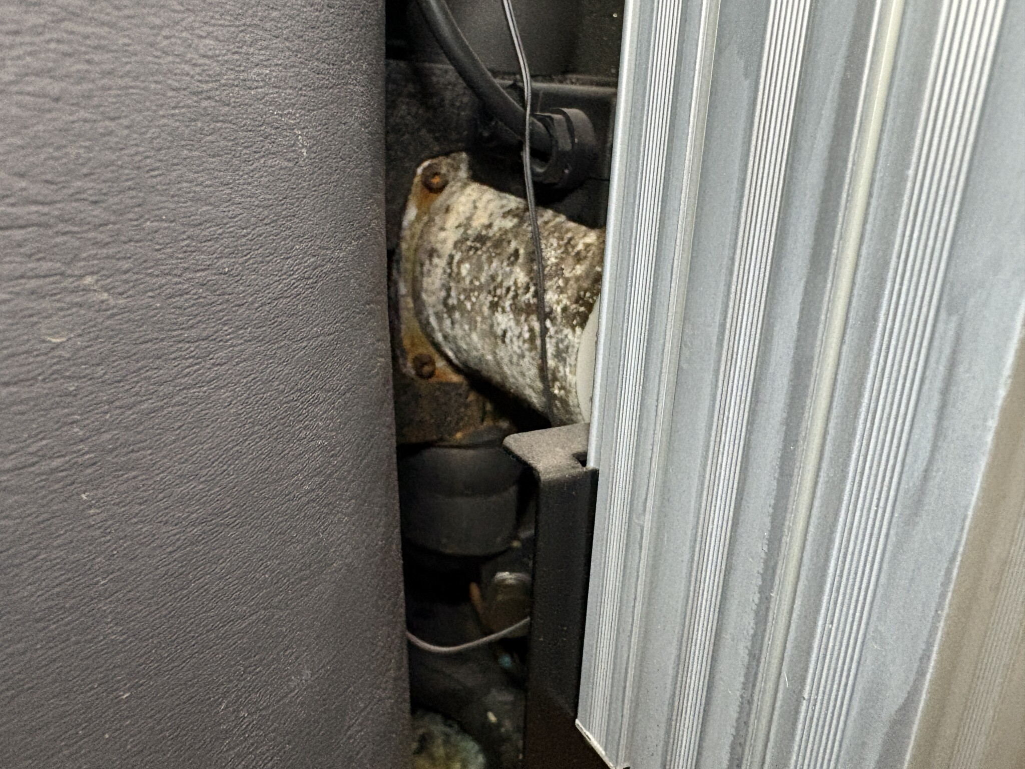

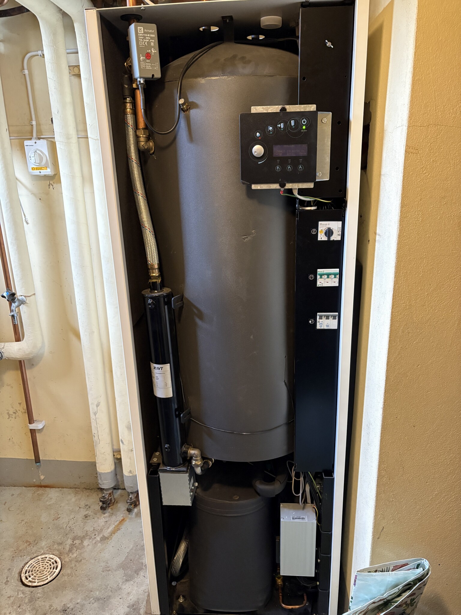

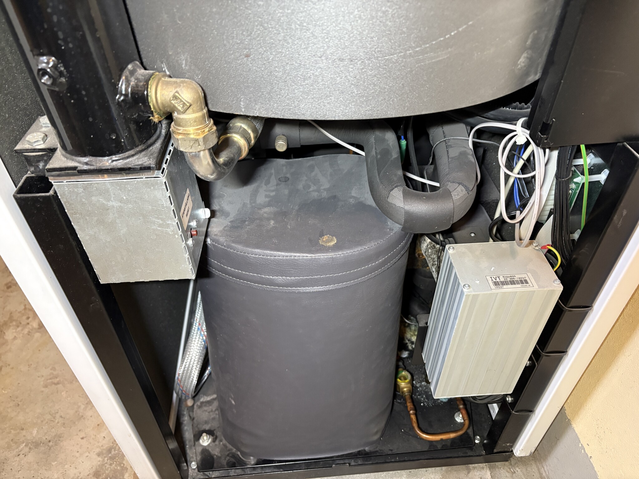

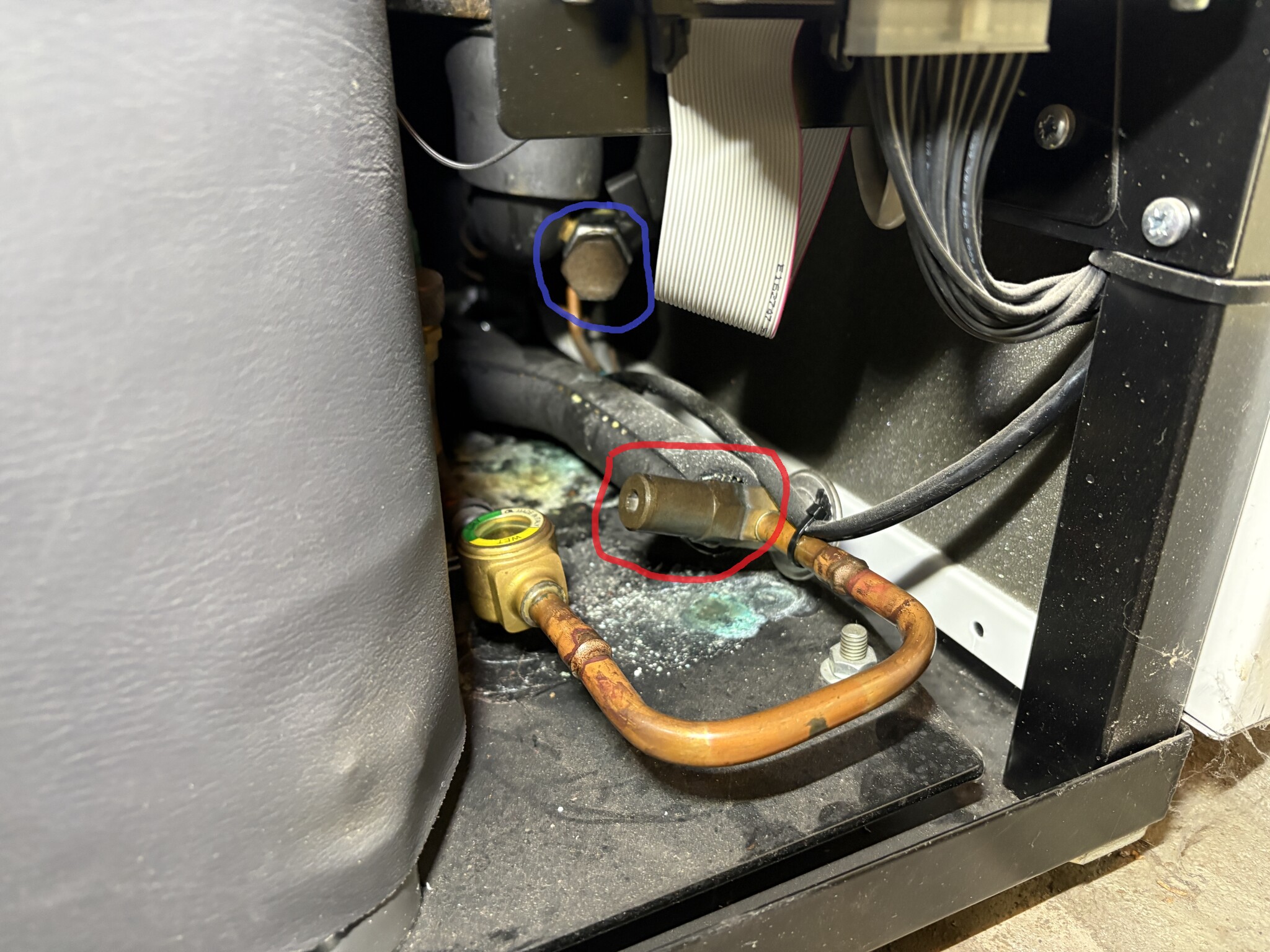

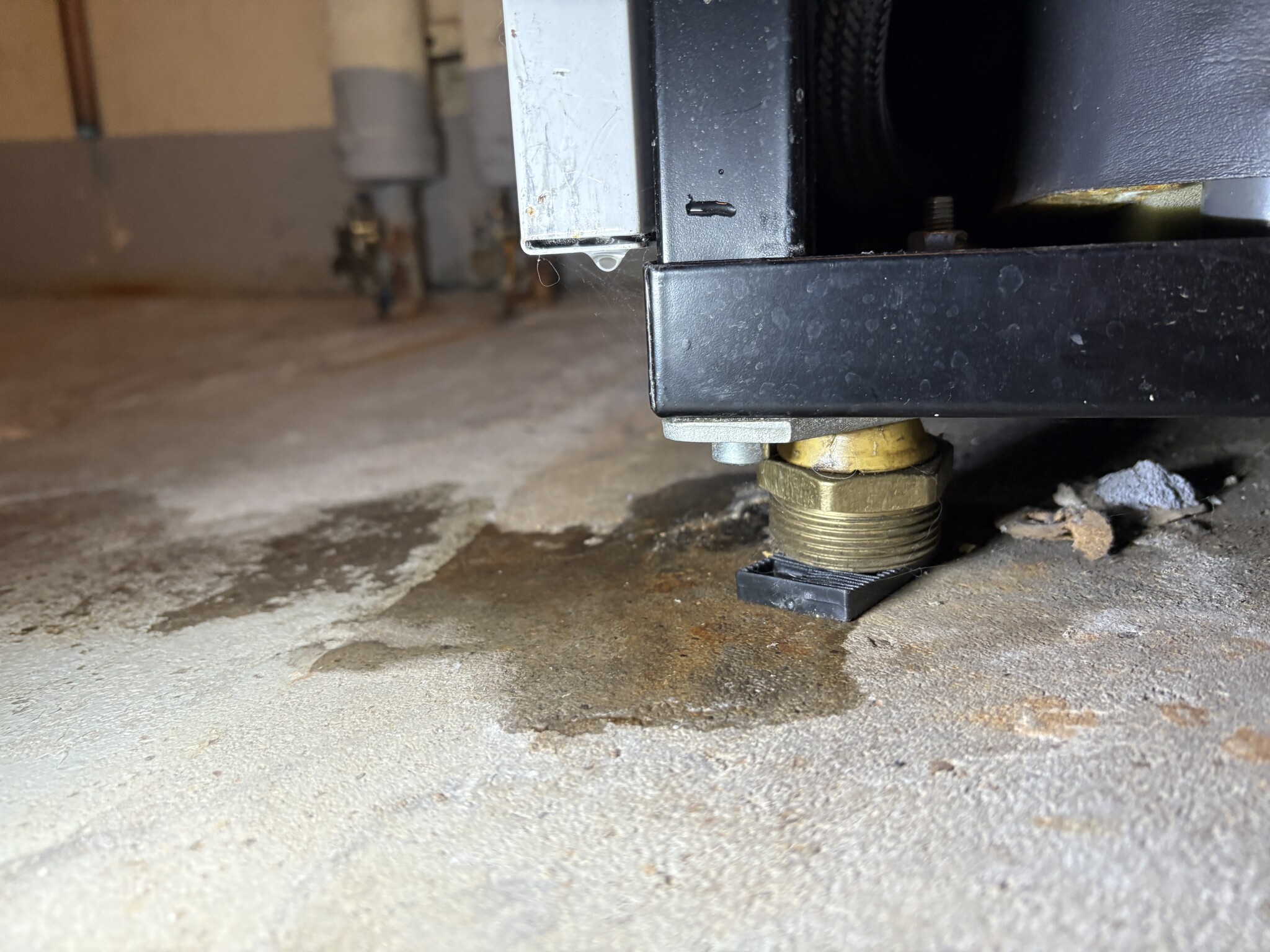

Jag har en gammal IVT Greenline C7 bergvärmepump som varnade för pressostat hög. Jag såg att trycket i expansionskärlet hade minskat från ca 1 bar till 0.5 bar. Det är tydligt att det har läckt från själva bergvärmepumpen (se bifogade bilder). Expansionskärlet och säkerhetsventilen är bytta för ett halvår sen.
Den röda inringade komponenten blir ibland "frostig" och jag såg en liten pöl under den (vet ej om det ska vara så). Likaså den blåa inringade bulten ser fuktig ut ibland. På sista bilden kan man också se att cirkulationspumpen ser rätt sliten och rostig ut.
Har någon varit med om något liknande eller har någon idé om vad grundfelet kan vara?
  • Läckande anslutning under bergvärmepump, tydlig fuktfläck på golvet, närbild av rostig metallkomponent.
  • Bergvärmepump IVT Greenline C7 inuti en teknisk skrubb med synliga rör och styrpanel.
  • Närbild av insidan av en IVT Greenline C7 bergvärmepump. En mängd rör och kablar synliga, samt en metallkapslad komponent med en etikett.
  • Inre del av en bergvärmepump med fuktig bult markerad i blått och frostig komponent markerad i rött, omgiven av rör och kablar.
  • Närbild av en gammal, rostig komponent på en IVT Greenline C7 bergvärmepump med tecken på korrosion och fukt.
Löser på HT, kompressorn blir inte av med värmen är normalt. Du får kolla att cirkpumparna snurrar som dom ska, om det sitter en stor skruv i änden på pumpen, kan den tas bort och lysa/se in på axeln om den snurrar. Det med is/frost på röd markering, är exspansionsventilen och kan bli, även det normalt, töar och droppar. Kan även vara köldmediabrist, men det måste mätas upp av en riktig kylgubbe ( vem som helst ) behöver inte vara en IVT.
V10_9K
Okej, så du menar att det va ett "normalt" beteende att den tömde vatten pga. att kompressorn blev för varm? Jag ska kika på cirkulationspumparna och kolla om dem snurrar. Måste man stänga av pannan innan man skruvar bort skruven?
