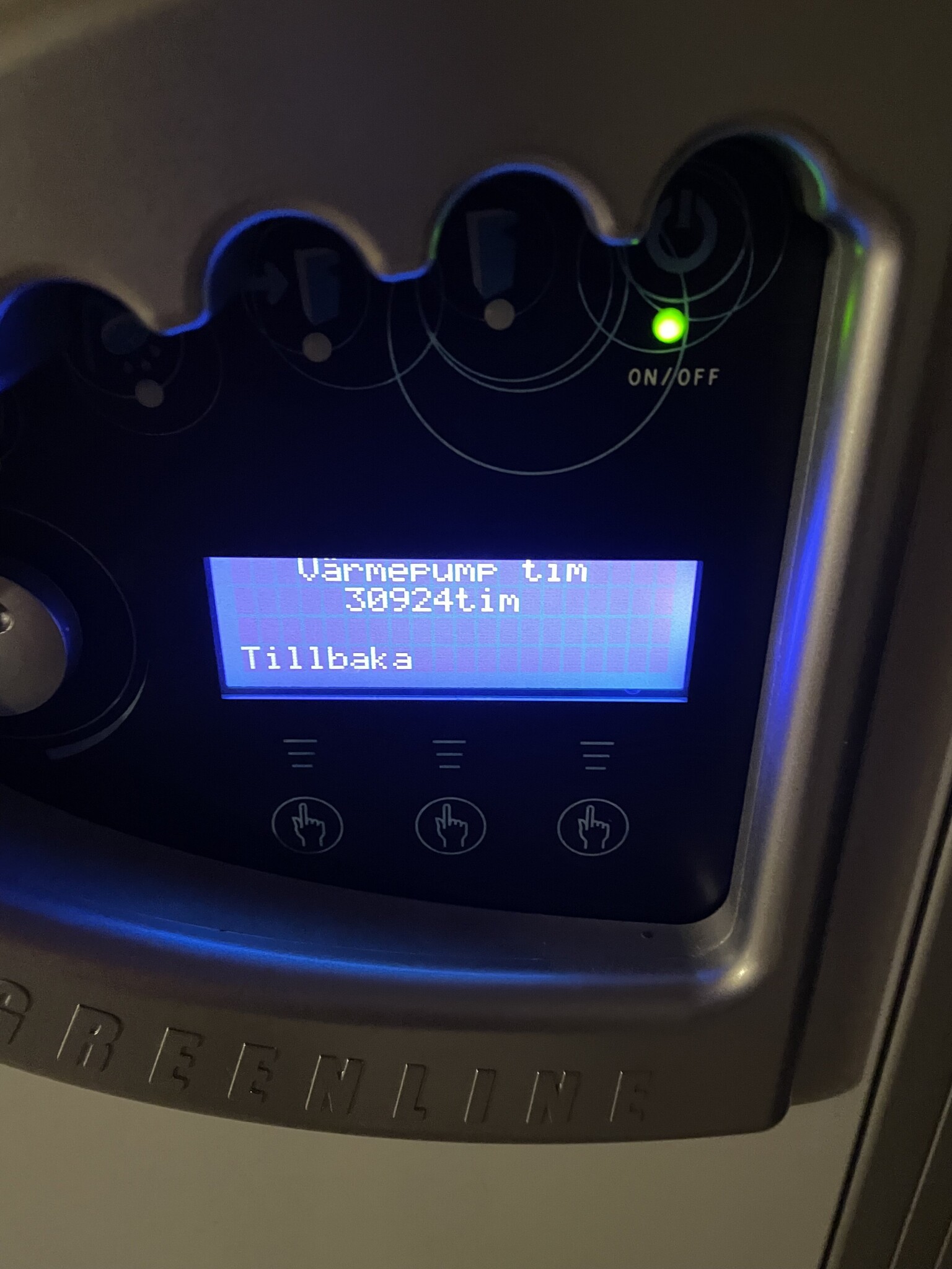

Jag är intresserad av att köpa ett hus med en IVT bergvärmepump, modell Greenline HT Plus E9. Om jag förstått det rätt är den installerad runt -06.
När man kollar drifttiden i menyn så står det 30924 timmar som ni ser på bilden. Jag tycker det låter väldigt lite för en så gammal pump?
Huset är på 160kvm, vattenburen golvvärme på markplan och radiatorer i rummen på ovanvåningen.
Finns även en 300l acktank i systemet.
Detta kanske ger mer rimlighet till värdet?

Räkneverket slår om vid 32768 och blir -32768.
Så denna om den slagit runt så ligger den på 30924 + 65536h.
Ok, ja det låter mer rimligt.13th Marine skrev:
Då får man ta med i kalkylen att den troligtvis kommer behöva ett byte om några år.
Men tänker jag rätt att acktanken borde bidra positivt till livslängden då det minskar antalet start/stopp av kompressorn?

What!? Vilket jäkla noob-misstag av den som skrev firmware. Inte så förtroendeingivande.13th Marine skrev:
För de som inte är firmwareutvecklare men kan lite data: en variabel i koden lagrar någonting, tex vilket temperatur den är inställd på, eller som här hur många timmar den gått. När man kodar en sån variabel så väljer man vilken typ det är. I princip, heltal eller decimaltal? Även negativ? Vad är maximala den ska behöva kunna lagra.
Här har man använt en typ som tar två byte data och som kan vara negativ. Dessutom alldeles för liten för vad den kan vara i verkligheten. Väldigt basic fel, grundläggande, och visar att man inte tänkt till en sekund. De borde ha angett den som ett fyra-bytes tal som bara är positivt, då skulle den kunna räkna upp till 4,5 miljarder timmar. 65535 är uppenbarligen för lågt så en uint32_t krävs.

Styrsystemet är från tidigt 2000-tal (vi hade en IVT med samma styrsystem installerat 2003).slothy skrev:
Skulle säga att det var en annan tid om man kikar till inbyggda system, både processormässigt och vilka utvecklare som fanns och hur de jobbade.
Rego 600 verkar baserad på Philips 80C552, dvs en 8bitarsprocessor med 8051-instruktioner.
Har ingen aning om vad som fanns för utvecklingsmiljö till den, men gissar på att de inte var bortskämda med de vi har idag, och att koden kanske till och med är skriven i assembler.
Så antingen missade de att välja rätt datatyp, eller så brydde de sig inte om att det eventuellt blev overflow.
