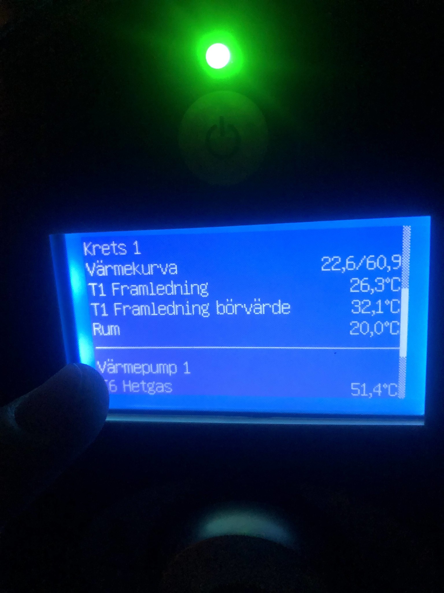

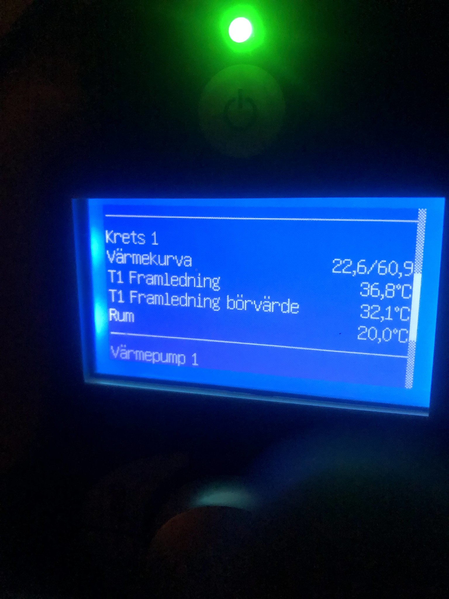

Här kommer även mer data då jag kompressor körde 15 min, och sen slog den ifrån med E21.RLP. tillfälligt värmepumpsstopp.
Även ett väldigt udda ljud jag inte hört tidigare, troligen när den kör värme till vatten.
Vibrationsljud:
Felkod:
Display på värmepump med felmeddelande "Tillfälligt värmepumpsstopp E21.RLP" och datum, tid.
Temp:
Display av värmepump med temperaturdata och datum, grönt ljus och på-knapp i mörker.
Display på värmepump med temperaturvärden och status för krets 1, grönt ljus ovanför displayen.
Digital display på en värmepump som visar driftdatatid och temperaturer för vatten och ute.
Skärm på värmepump som visar temperaturvärden och status, med felkod och datum.
Display på värmepump visar temperaturvärden och driftinformation under ett tillfälligt stopp.

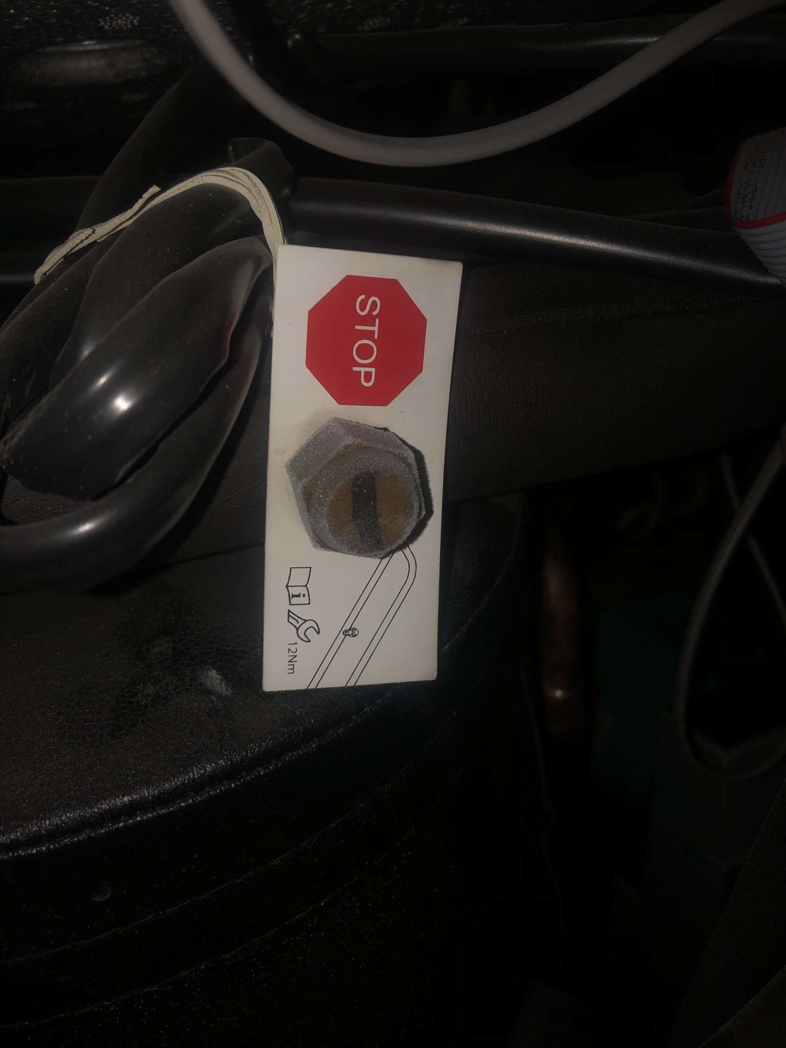

Frost:
Givare med etikett "STOP" och kablar nära en värmepumps komponent.
Video Tempminskning :
  • En stoppskylt på en del av en värmepump, smuts och möjlig rost synlig, indikerande underhållsproblem.

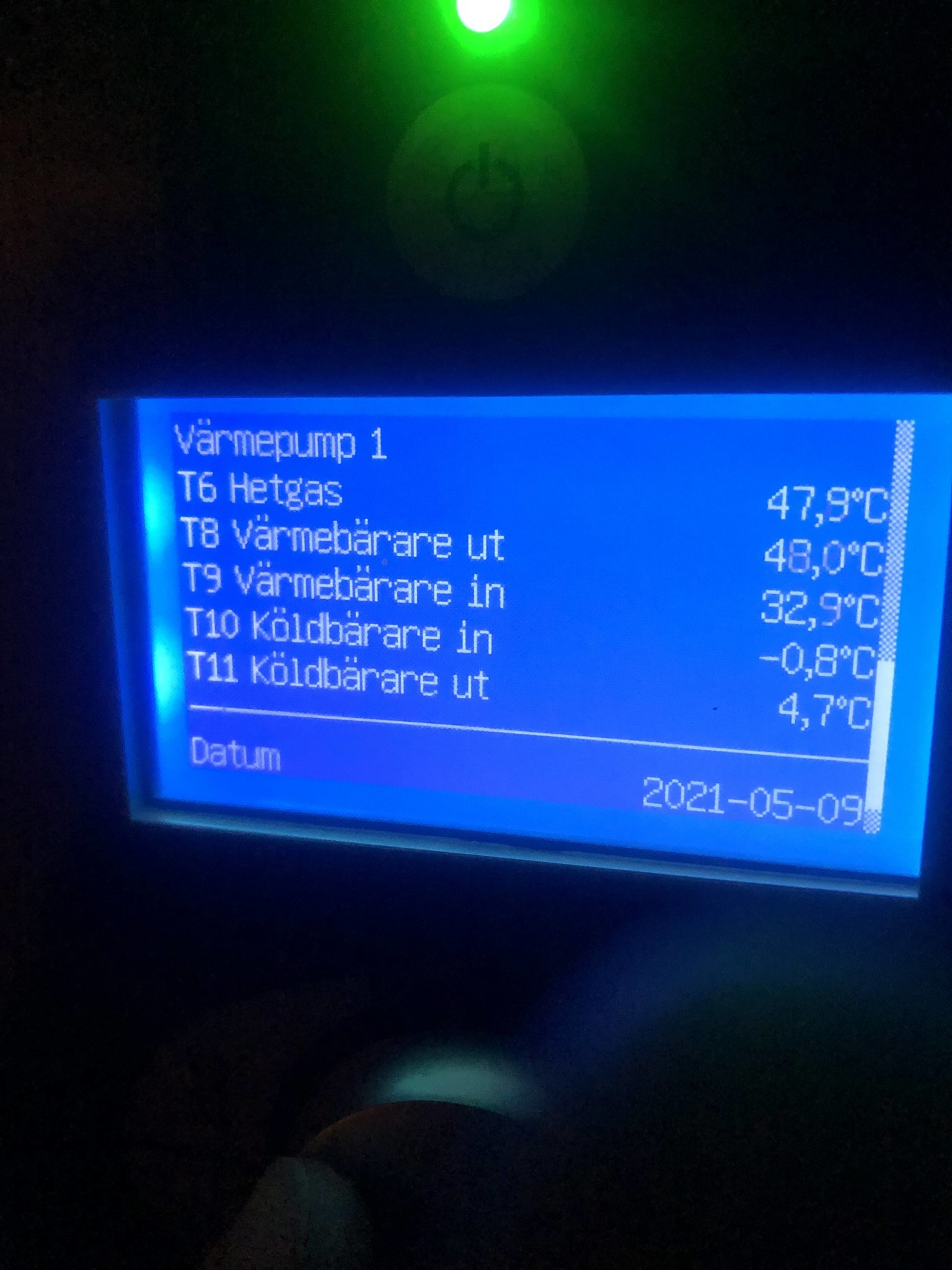

Om du vågar dig in i installatörsläge kan du handköra Köldbärarpump G3. Kolla att pumpen låter ok, att du hör att köldbäraren flödar och kolla att T10 och T11 ganska omgående lägger sig på samma värde = köldbärarens temperatur.
T10 KB IN minus 0,8 C T11 KB UT plus 4,7 C , givarna är troligen fel kopplade på kortet , följ tamparna från båda givarna till kortet och skifta dom så kanske det ordnar sig. Hjälper inte det så kan det vara ett fel i kortet.
Om jag inte har fel så om det blir avbrott så visas streck i displayen och kortsluten kanske 100 C

Fast å andra sidan, om cirkulationen på köldbäraren upphör är det inte självklart vilken sida som blir kallast.
Visar pumpen konsekvent bakvända temperaturer på T10 och T11, eller är det endast efter larm på köldbäraren?
Tror att den larmar om någon av givarna har avbrott eller kortslutning, så är det iallafall på min GreenLIne.
har inte alltid visat så. ska köra cirkpumpen i 15 och se vad den visar

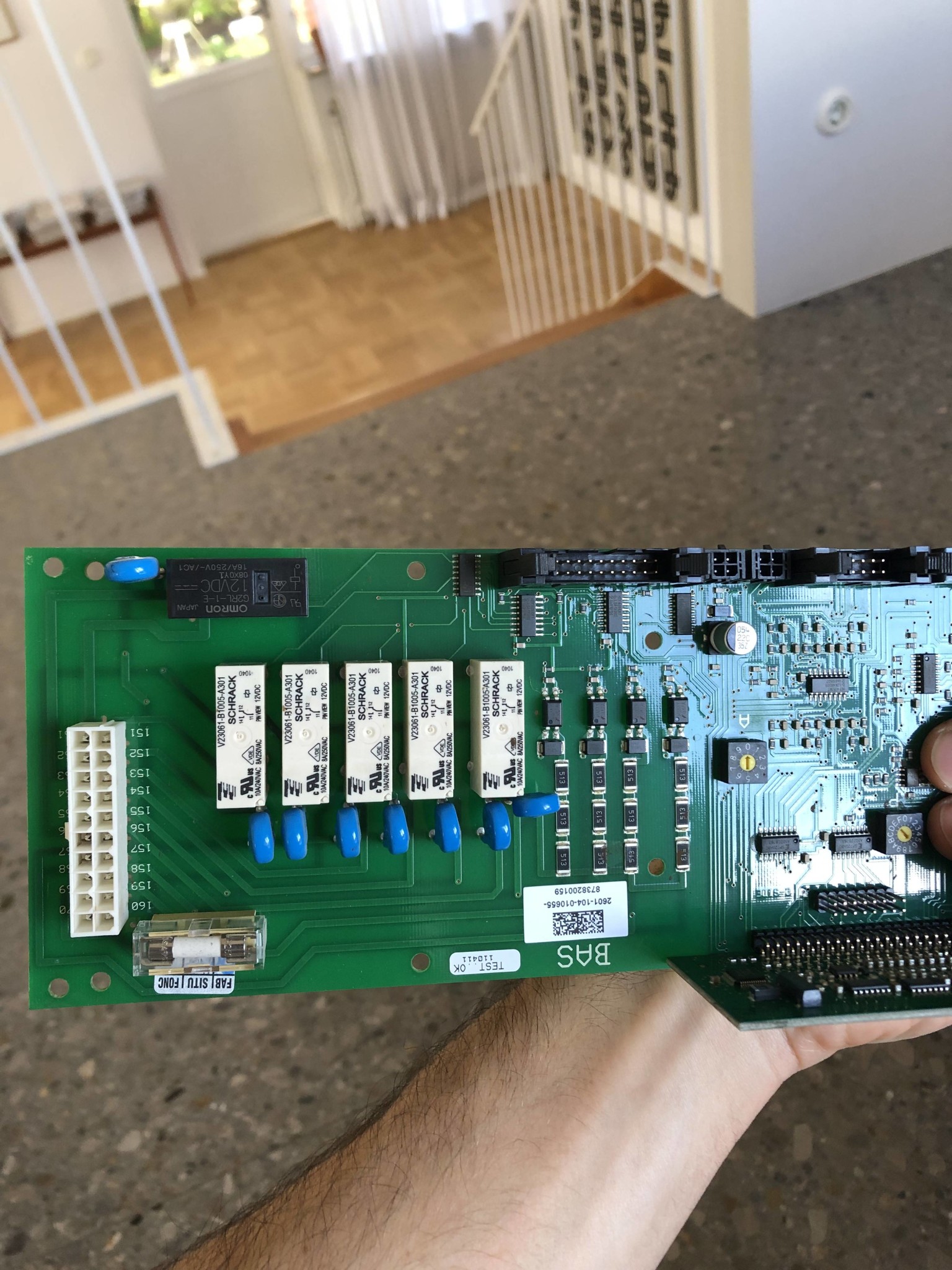

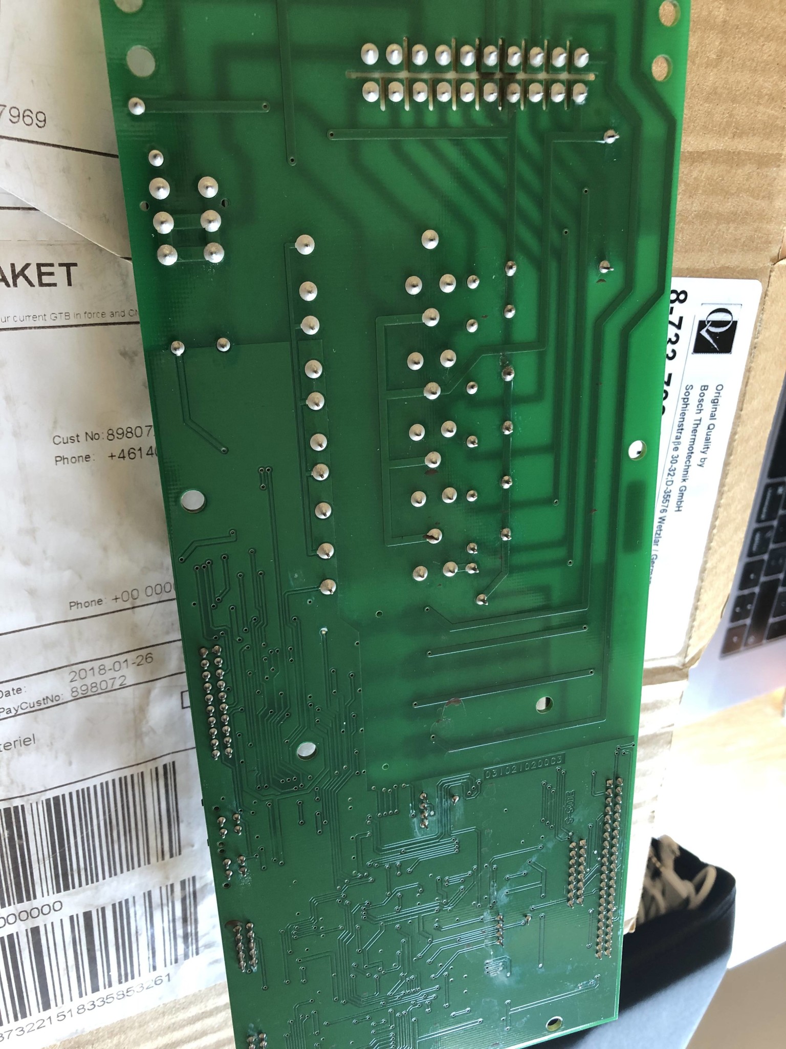

Imorse var tekniker här efter några dagars fel på Bergvärmepumpen.
Som Jonaserik skrivit till mig tidigare i ett mail, (tack och bock och trött på IVT-tekniker) så bytte det ett kort idag, se bilderna.
Grönt kretskort med vattenskador på baksidan, mot bakgrund av en kartong och del av en datorskärm.
Vattenskadat kretskort som bytts ut från en bergvärmepump.
Som ni ser så är det en vattenskada på baksidan, och han hävdade om man slår på "kopplingarna" på ovansidan. de 5 vita lådorna, när den är i drift så slog den ifrån.
Tycker att detta borde varit de första IVT-teknikerna kollade då detta inte var ett särskilt dyrt kort.
Kretskort för bergvärmepump hållet i hand framför oskarp inomhusmiljö.
Vi får se vad som händer närmaste dagarna,
/Ib
Har du kortet kvar,(det är ditt kort och ska inte tas med av teknikern ) du kan rengöra det med ren bensin och tandborste , kanske en lödkolv där det finns löningar, kan vara en kalllödning i samband med fukt/väta. Sen lägger du det i VP som reservdel om det blir något bråk på grund av kortet. Var kom fukten ifrån, värt att veta i framtiden om samma fel dyker upp hos någon.
EDIT . Knackar man på ett kretskort och det händer något, så är det till 99 % en kallödningen, löd på alla lödningar lite snabbt med tenn i mellan så blir det nog bra med kortet.
