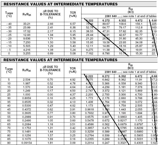

Har fått reda på att motstånd 60-260-25 hos ELFA motsvarar det som sitter i min utegivare. Ett nytt beställt och på väg, till en kostnad av 10,80:- +moms.
Återkommer om det fungerar när jag fått hem och dit det.
Det kan stämma.
PDF om NTC'n från Elfa:
https://www1.elfa.se/data1/wwwroot/webroot/Z_DATA/06025886.pdf

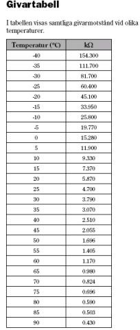

Och en tabell från IVT's inst.manual.
http://www.ivt.se/download.asp?pt=pdf&fn=Manual_HT_sv_1.4_290580-20.pdf
Ger vid handen att värden stämmer rätt bra överens.
Men kontrollera gärna, så jag inte sett fel, eller tänkt fel.
