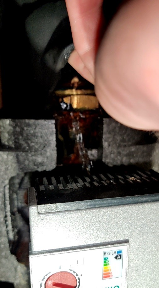

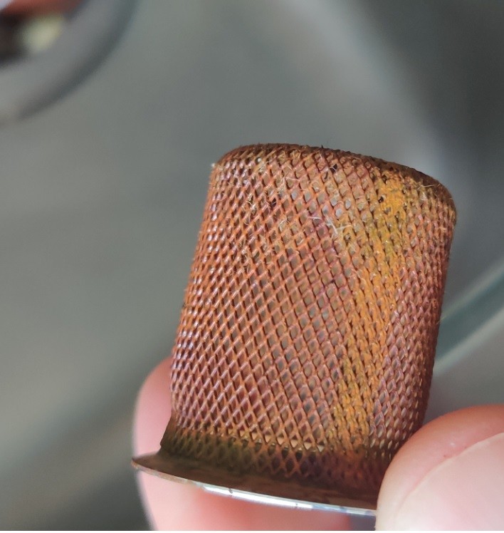

Märkte nu när det börjat bli lite kallt att värmen inte fungerade som den ska. Har en IVT Greenline HE C7 från 2010. Har fått larm för givare T11 (köldbärare ut) har kortslutning - som jag förstått inte helt ovanligt fel att givarna blir dåliga efter ett par år men att T11 inte ska påverka driften, men har beställt en ny givare. Nu har jag dock fått larm om låg pressostat. Har plockat ur och gjort rent både filter för köldbärare och värmeslinga - fanns i princip inget skräp i , men var som en rostbeläggning på köldbärarfiltret.
Allt ser bra ut i synfönstret för kompressorn (lite bubblor precis vid start och sen ingenting efter en liten stund).

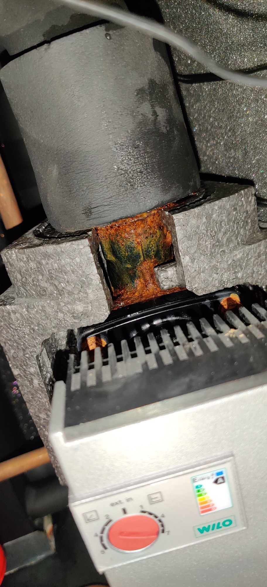

Köldbärare in ligger över 20 grader och sjunker inte vid kompressordrift så känns rimligt att det är cirkulationen som är problemet. Jag satte kontinuerlig drift på köldbärarpumpen, men hör inget ljud från den (från värmeslingans pump hör jag ett tydlig motorljud). Pumphuset ser förjävlig ut pga. rost. När jag lyfte på isoleringen sipprade det ner vatten, så antagligen är det kasst isolerat så det blir kondens på rören innanför isoleringen som sen legat och fuktar ner pumpen hela tiden.

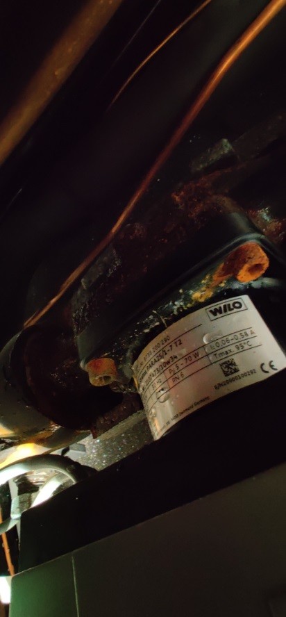

Behöver hjälp med att felsöka pumpen innan jag ringer hit installatör. Jag har läst att man ska kunna komma åt motoraxeln för att kunna känna om den går trögt och även kunna "handstarta" motorn om t.ex. kondensatorn är slut. Jag känner inget på baksidan av pumpen - måste jag skruva bort hela motorn/silverlådan på min, eller finns det ett annat sätt?
Jag vill också kontrollera så det går spänning fram, men är osäker var jag ska mäta. Det är en kabel med tre ledare fram till köldbärarpumpen - vad ska det vara för spänning/signal på dessa tre (jord, fas och nolla?)? Pumpen har också en kabel med 4 ledare som bara ligger löst (motsvarande är inkopplad på pumpen för värmeslingan - är inte det konstigt?)
Finns det något annat jag bör kolla innan jag kontaktar en firma?

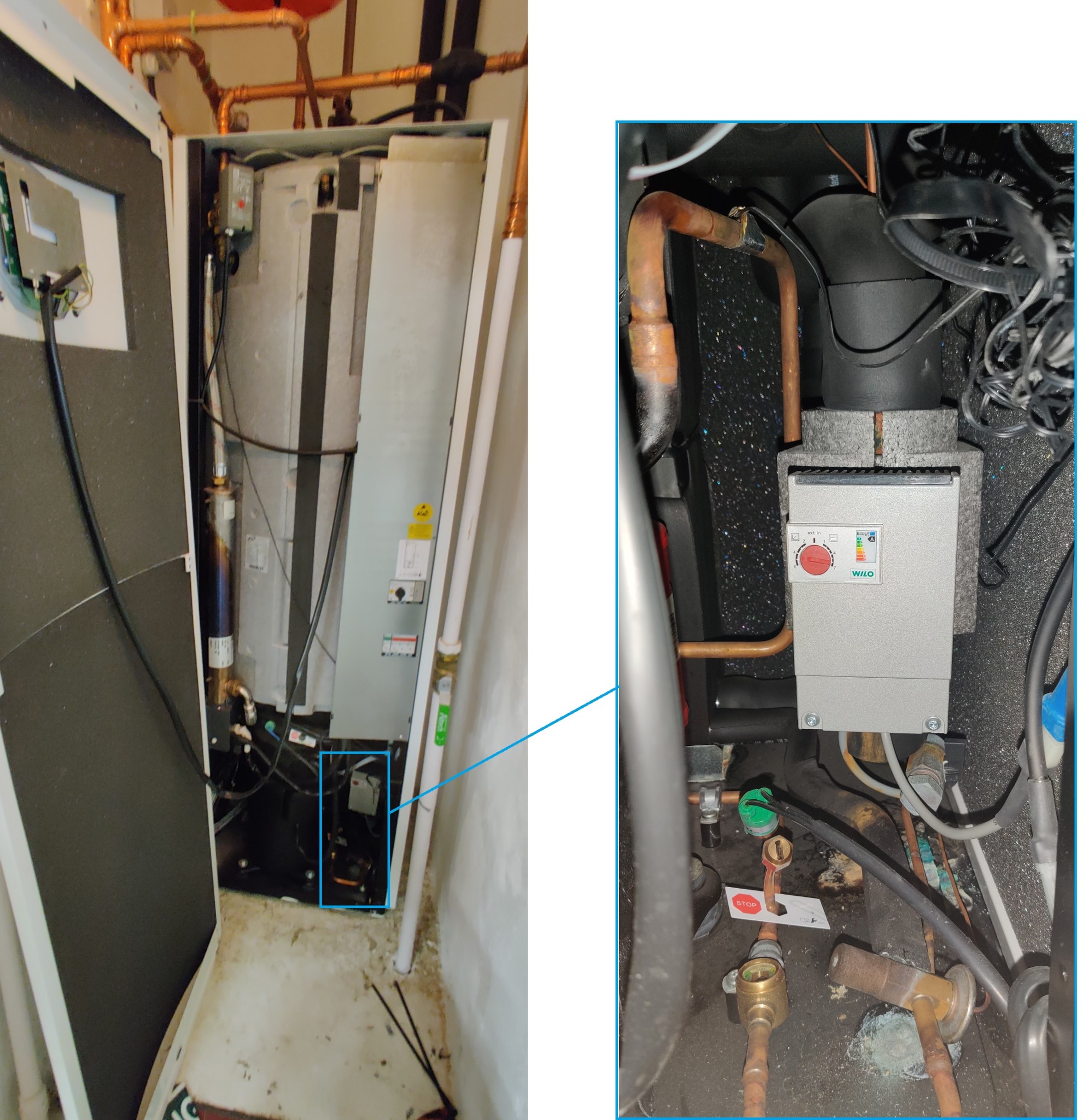

Bergvärmepumpen sitter i en enplansvilla och expansionstanken för köldbäraren är inte högsta punkten i systemet (rören går över en dörr och tanken sitter >50cm längre ner).
Som ni ser på översiktsbilden är det trångt som bara den så jag har i princip bara åtkomst framifrån.
Stort tack på förhand!
