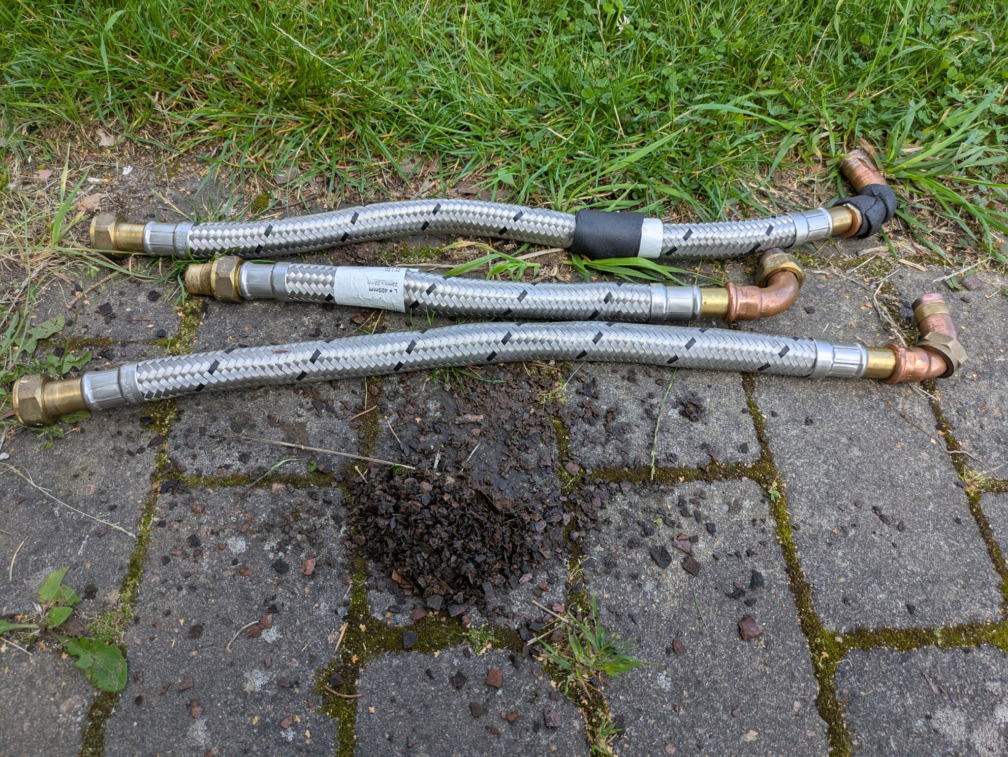

Jahapp, då blev man kanske "lurad" i höstas ? Slangen kom dock direkt i paket från IVT/Bosch i Tranås 🤔
Värmepumpen är snart 16år och kanske har 5-8år kvar innan den rasar ? Hittills har det tagit typ 7-8 år innan deltat dragit iväg och rensning/byte skett, så var kanske sista gången åtgärd behöves.
Jag har sparat mina gamla stålomspunna och har rensat dem helt. Det är bara två slangar som sätts igen och om det skulle bli problem igen om 7-8 år tänkte jag bara skifta. I mitt fall tog det som sagt 13 år tills man märkte det. Iofs. skulle man troligtvis sparat på elräkningen genom att vara proaktiv.

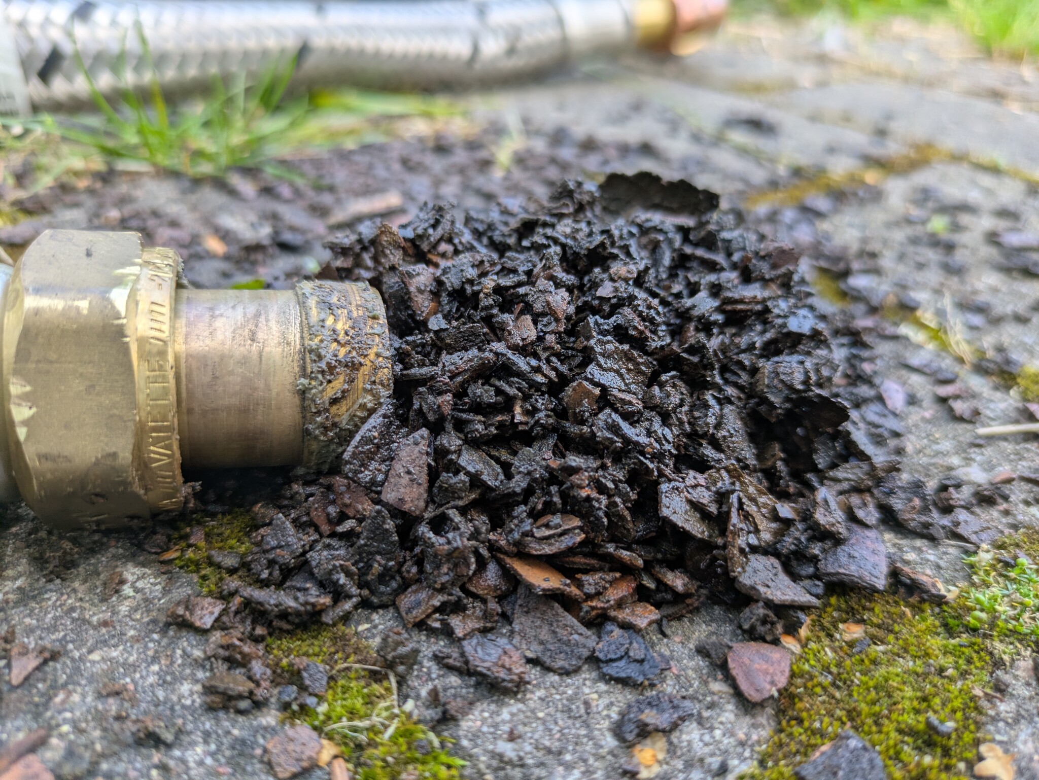

servade min 18 åriga ivt greenline för ngn dag sedan. Fick 3 flexslangar bytta och så spolades växlaren i 35min med ngn syralösning.
slangarna var helt igenkorkade...
Teknikern rekomenderade att utföra manövern var 7-8 år
  • Tre flexslangar och en hög med sediment på stengång efter att ha bytts ut från en värmepump under underhåll.
  • Flexslang med korroderat material på marken efter rengöring av värmepumpens värmeväxlare.

jag har bara golvvärme så jag trodde jag skulle klara mig. Men efter 13 år märkte jag att cirkpumpen fick gå snabbare och snabbare för att behålla delta-t på 7 grader mot arbetstanken. Till slut gick den på 100%. Fick ta in en tekniker som bytte slangar och spolade plattväxlaren med citronsyra. Gamla flexslangar var så igensatta att det var ett under att systemet ens funkade. Nu behöver cirkpumpen endast 47% fart för att hålla delta-T på 5 grader. (Jag bad om att magnetitfilter också, vi för se om det gör någon skillnad framöver).
Nya slangar är av rostfri ribbtyp. Egentligen var det inget större fel med gamla slangarna om man orkar göra rent dem. Det tog lång tid att spola ur alla magnetitflagor.

han var där i typ 1-2h totalt och jag skulle tro att du vill spola växlaren om där var mycket gegg i slangarna, behållaren som cirkulerade syralösningen var full av flagor från växlaren efter 30 min.

Vill bara fylla på med att jag testade att bara lossa och rensa den undre slangen på min gamla IVT Greenline HT E7. Körde med en vanlig avloppsrensare. Den var rejält igensatt och det kom ut en hel del svart gegg. Inga värmebärardelta-larm efter det! Räkna med några timmars mek. Det är en 25mm plan nylonbricka som tätar nederst som säkert måste bytas när man mekar isär. Det är säkert bättre att byta slangarna, men om man ändå tänker att pumpen kanske snart ska pensioneras så kan det vara en sniklösning.
