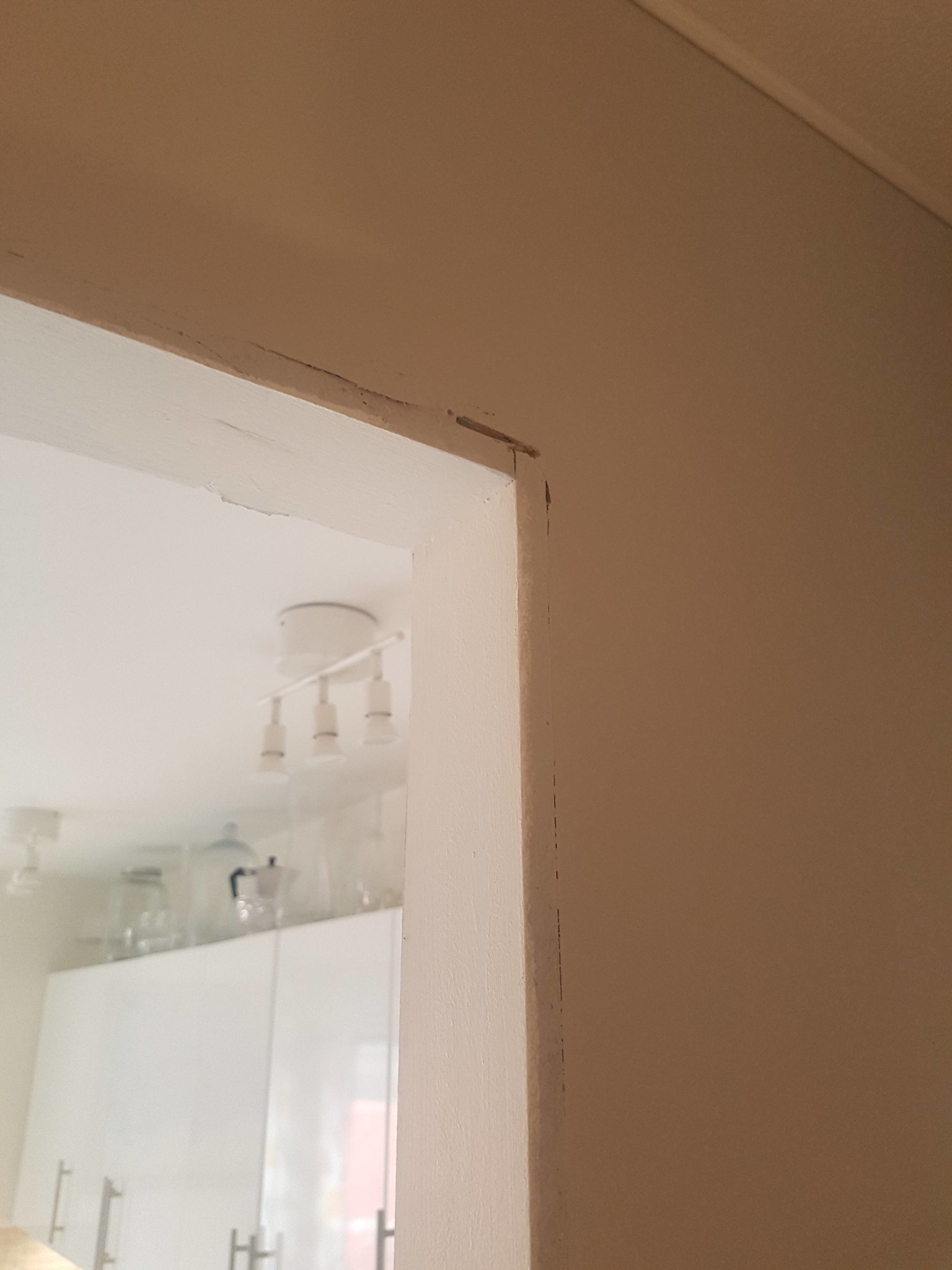

Hejsan.

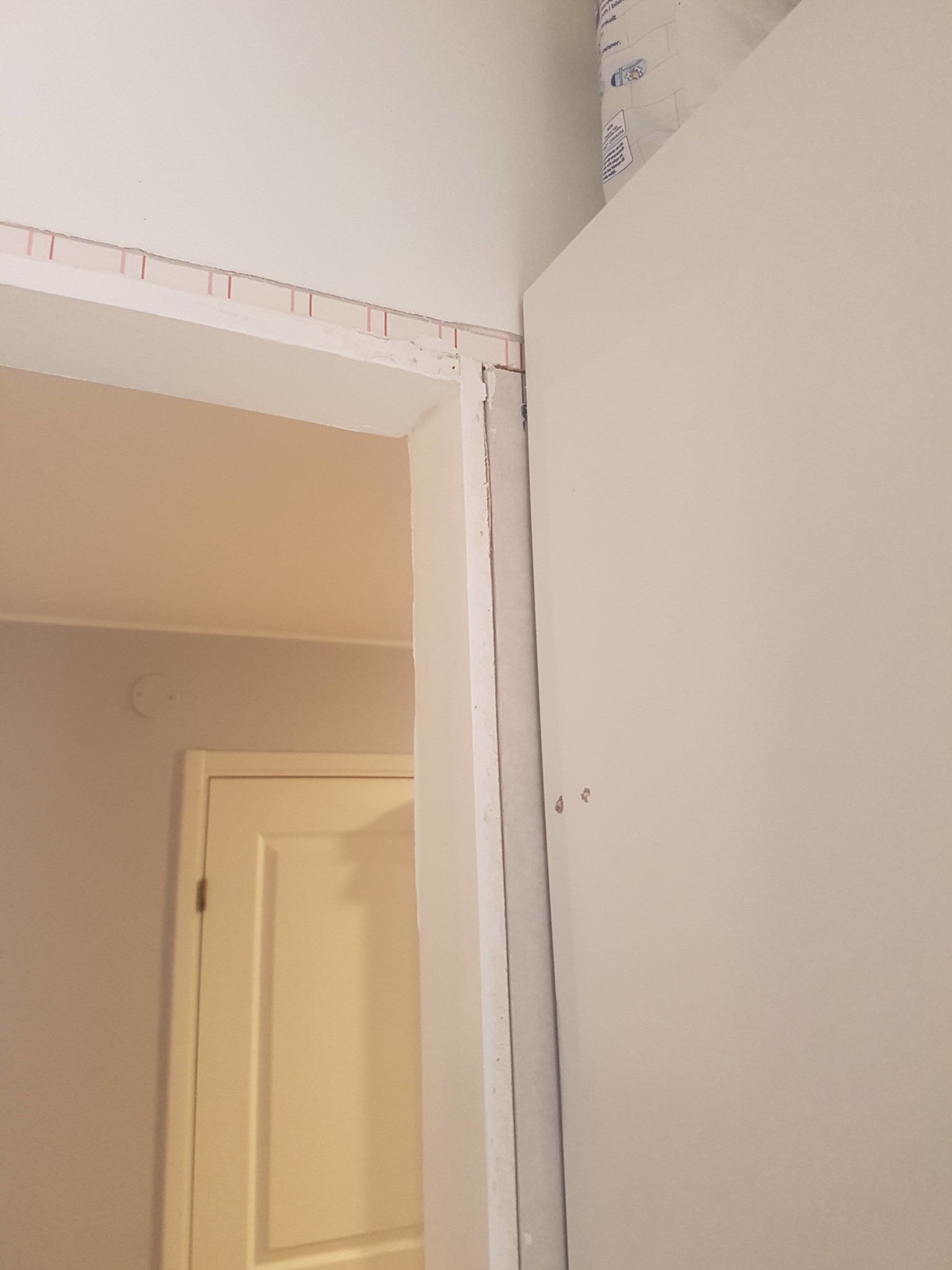

Jag har tagit bort en dörr samt karmen, satt gips i hålen men behöver nu råd om hur jag ska fortsätta så det ser snyggt ut. finns inte plats för breda lister/foder i köksdelen....
Hörnskydd och gips är ju ett alternativ men kommer inte fungera på sidan mot köket då det bara finns ca 25mmmm till högskåpet intill dörren.
Har ni några andra tips och ideér ??
Tackar på förhand !

Foglister av lämplig bredd?

Finns nog ingen magisk universallösning på problemet. Antingen sätta lister, tunna foglister, kanske en smyglist mot hörnskåpet. Eller vanliga dörrfoder där det får plats och sen klyva ner ett foder så det får plats mot högskåpet.
Hade det funkat att sätta ytterhörnslister av trä runt? Finns ju i lite olika storlekar och hade kunnat dölja skarven.
Annars får du göra som du skriver, sätta hörnskydd och spackla, borde gå att skära/klippa till ett hörnskydd så det får plats mot hörnskåpet.

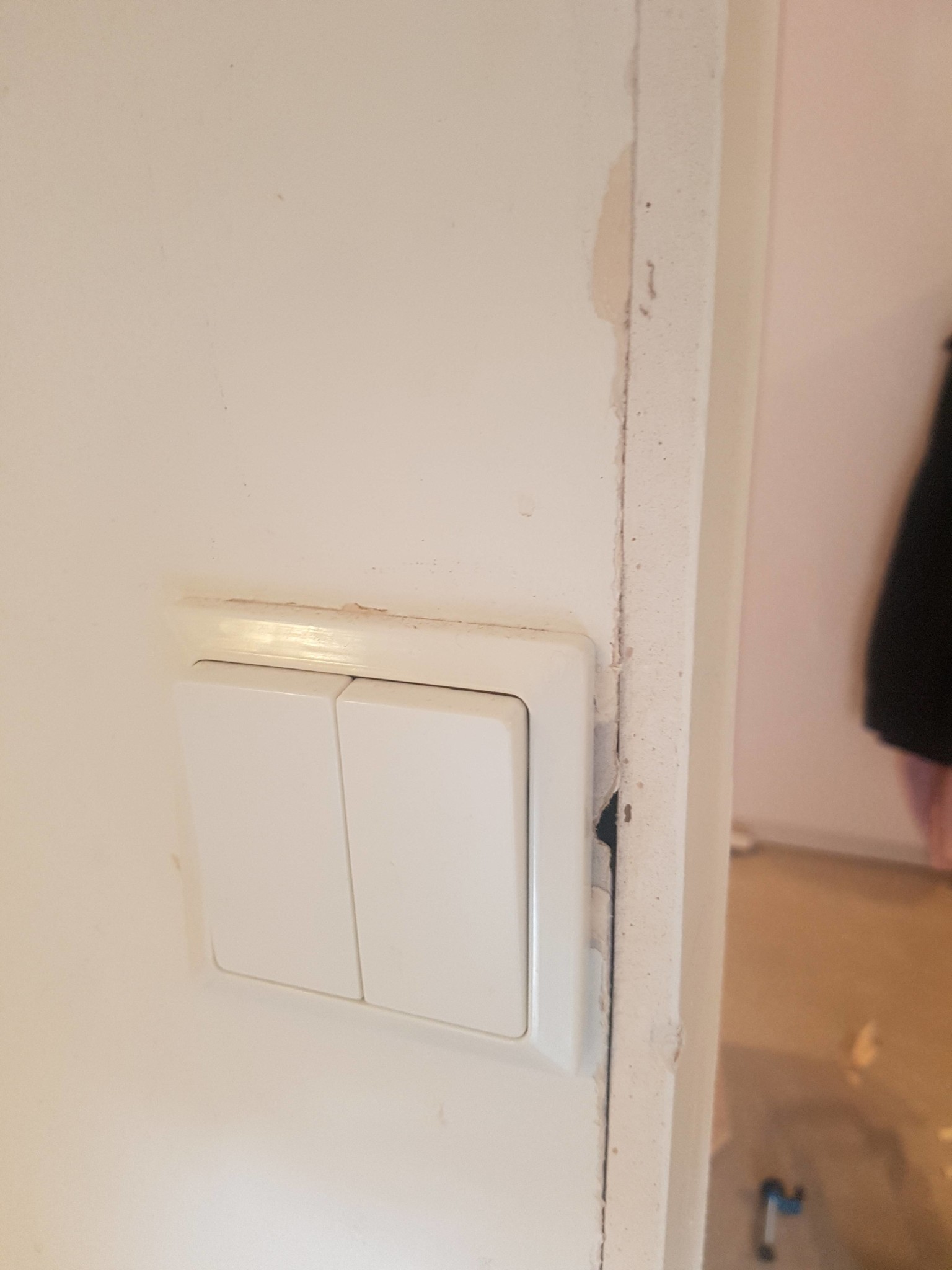

När det gäller strömbrytaren som hamnat för nära kanten så om dosan är spikad i regeln kan det gå att skära upp lite av gipset mellan dosan och dörröppningen och sen flytta dosan genom att med en tång dra ut spikarna lite ur regeln. Du får såklart skära bort gips så dosan får plats på sin nya position. Kan funka om den bara behöver flyttas nån cm, ska den flyttas mer får du skära upp gipset runt om, flytta dosan och sen laga i med nytt gips.

Du kan också minska ner dörrhålet så du får plats med de lister du vill ha.
Jag funderade på ytterhörnslist, men ser inget vettigt sätt att lösa övergångar med sida och överliggare isf. Eller har du en lösning på det ?S Snappahaneklanen skrev:Finns nog ingen magisk universallösning på problemet. Antingen sätta lister, tunna foglister, kanske en smyglist mot hörnskåpet. Eller vanliga dörrfoder där det får plats och sen klyva ner ett foder så det får plats mot högskåpet.
