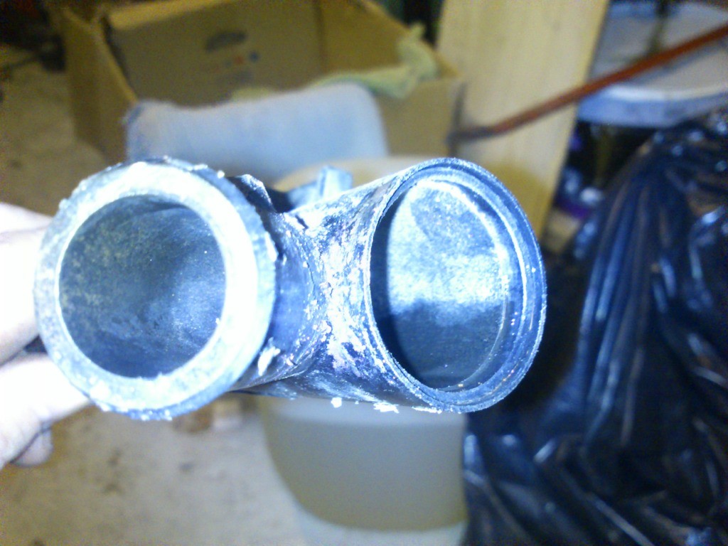

Ispropp på ford focus
Kolla 1:15 in i denna video.
http://www.youtube.com/watch?v=mStP8rcczUc
Han har samma grej och det sitter ingenting i andra änden, men han säger att han ska byta den pga den har spruckit kan ju vara samma på din och det är därför den läcker, dock läcker den lite för mycket tycker jag då det praktiskt taget forsar ut.
Som sagt inte säkert att det ska sitat något där.
Tar nog 10 minuter att byta, lossa slangklämmorna och de 2 skruvarna som håller den.
Du behöver inte tömma systemet underifrån det räcker med det som kommer ut när man lossar slangarna.
Montera dit en ny och sen lufta systemet och fylla på vatten + glykol.
Som sagt verkar så enkelt att lossa och montera bort så du kan nog göra det, kanske har den spruckit på samma sätt som i youtube videon.
Sen dra inte åt slangklämmorna för kung och fosterland då det är plast utan endast så att det sitter, det går alltid att findra dem lite till om det läcker.

Att en äldre bil inte är lika driftsäker som en nyare köper jag, men vad är en bättre bil. Rena lotteriet att köpa bil ju he heEwald skrev:
Nu verkar det vara en ca 300kr detalj som gått sönder, det får man räkna med, även om det är surt

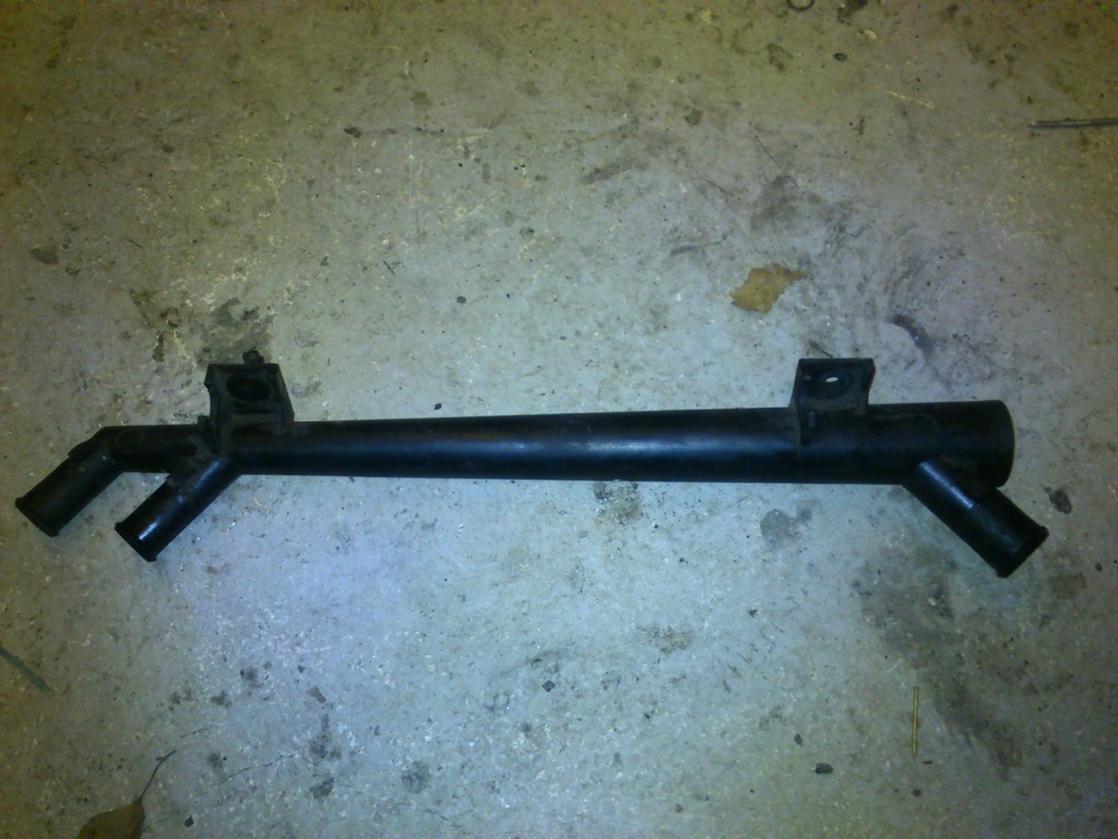

Verkar vara en plugg som ska på plats bara.... Men det blir nog svårt o hitta med tanke på hur krångligt det verkar o hitta ett nytt rör. Har iofs hittat ett men det är 4-5 timmars bilfärd totalt... Då väntar jag nog hellre tills på måndag och hittar en lokal bilskrot
Typisk Ford konsstruktion.
Det verkar helt enkelt som att ett plastlock har fallit bort, en idiotkonstruktion.
Köp en ny del på ford det kostar nog inte så mycket och de kan få hem på en dag om det inte finns på lager.

Ska kolla på ford imorgon om dom kan lösa det. Ska ta med reservdelen till jobbet och se om verkstadspersonalen kan plugga igen den så man har en backupp... Vår lånebil åker nog tillbaka närsom så det är lite stressigt...
Har den någon annan funktion än just förgrena olika rör? Man borde ju kunna bygga en egen med några adaptrar ifall det blir panik...
