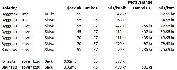

Jag är inne på samma fråga. Det verkar som att skivor är billigast, iaf vad jag fått tag i på nätet.
Började på en sammanställning. Lösull är betydligt ggr dyrare än skivor. Har inte tittat på att ta in offerter ännu
Sammanställningstabell över olika isoleringstyper, tjocklekar, lambda-värden och priser från olika bygghandlare.
