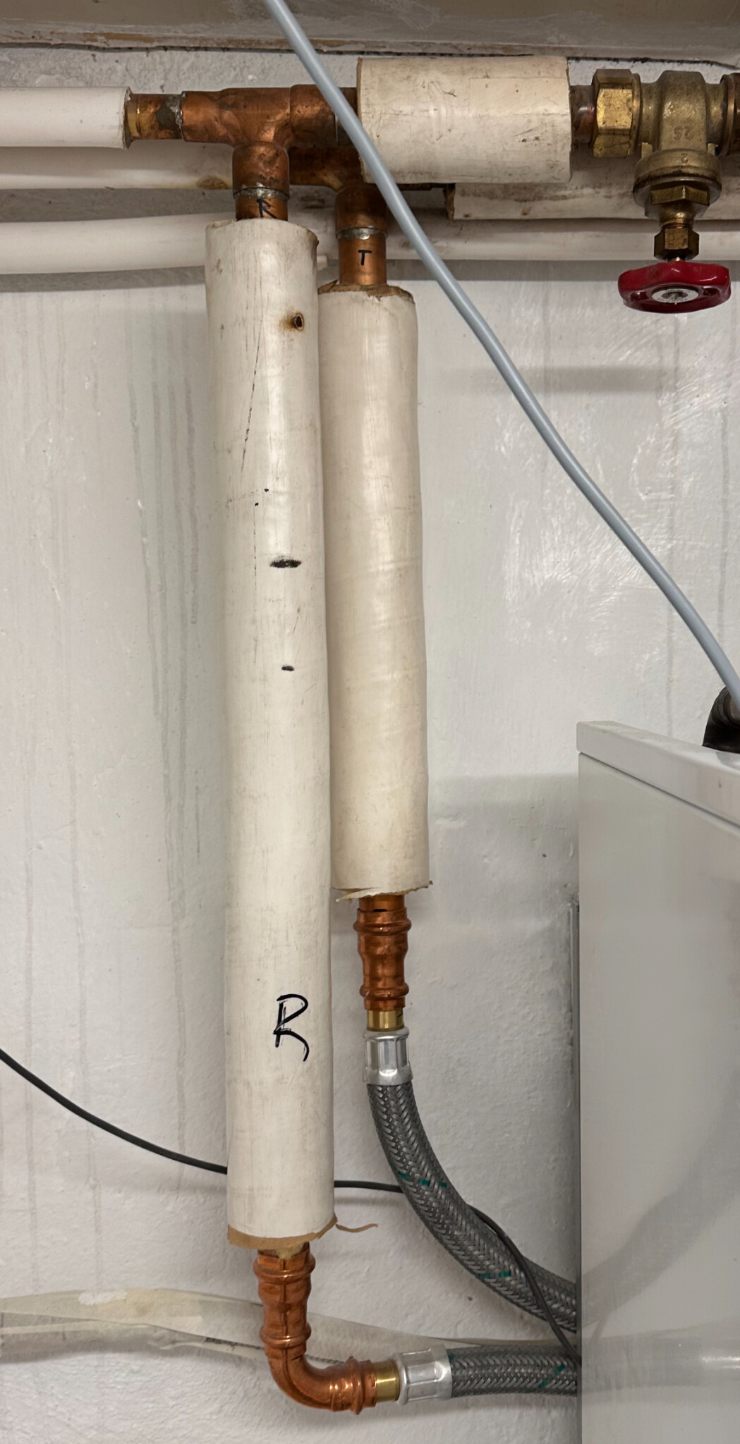

Skulle vilja byta rörisolering till något som ser lite fräschare ut. Se bild. Vad har ni för tips?
Gamla rör med sliten vit isolering och kopplingsdetaljer syns mot en vit vägg.
Ingen mening att byta, bara en massa jobb. En plastplåt som lägges runt med omlopp på baksidan och limmas med karlssons klister, den är genomskinlig och syns inte. plastplåt finns hos isolerfirmorna. Det finns även rosettband blanka eller vitlackade att sätta som avslut strax före slangar och T-stycken vid taket.
Plastplåten hålls ihop med snöre eller annat medans limmet torkar. lika kan göras med rosettbanden

Nice! Tack! Som ett skal över det som redan sitter helt enkelt. Vad ska jag söka på för att hitta butik som har detta?
Jepp ett skaI utanpå. Ltea reda på en Isoleringsfirma. dom har för det mesta allt på hyllan. Mät runt befintlig isolering och lägg till 5 cm, det är bredden du behöver. lika med rosettband om du vill ha det, är snyggt. Det blir som att köpa tyg på löpmeter , plastplåten är 140 cm i bredd, så bara räkna vad behöver.
Sen kan du söka på Plastplåt rörisolering och Rosettband isolering så får en hint om hur det ser ut.
