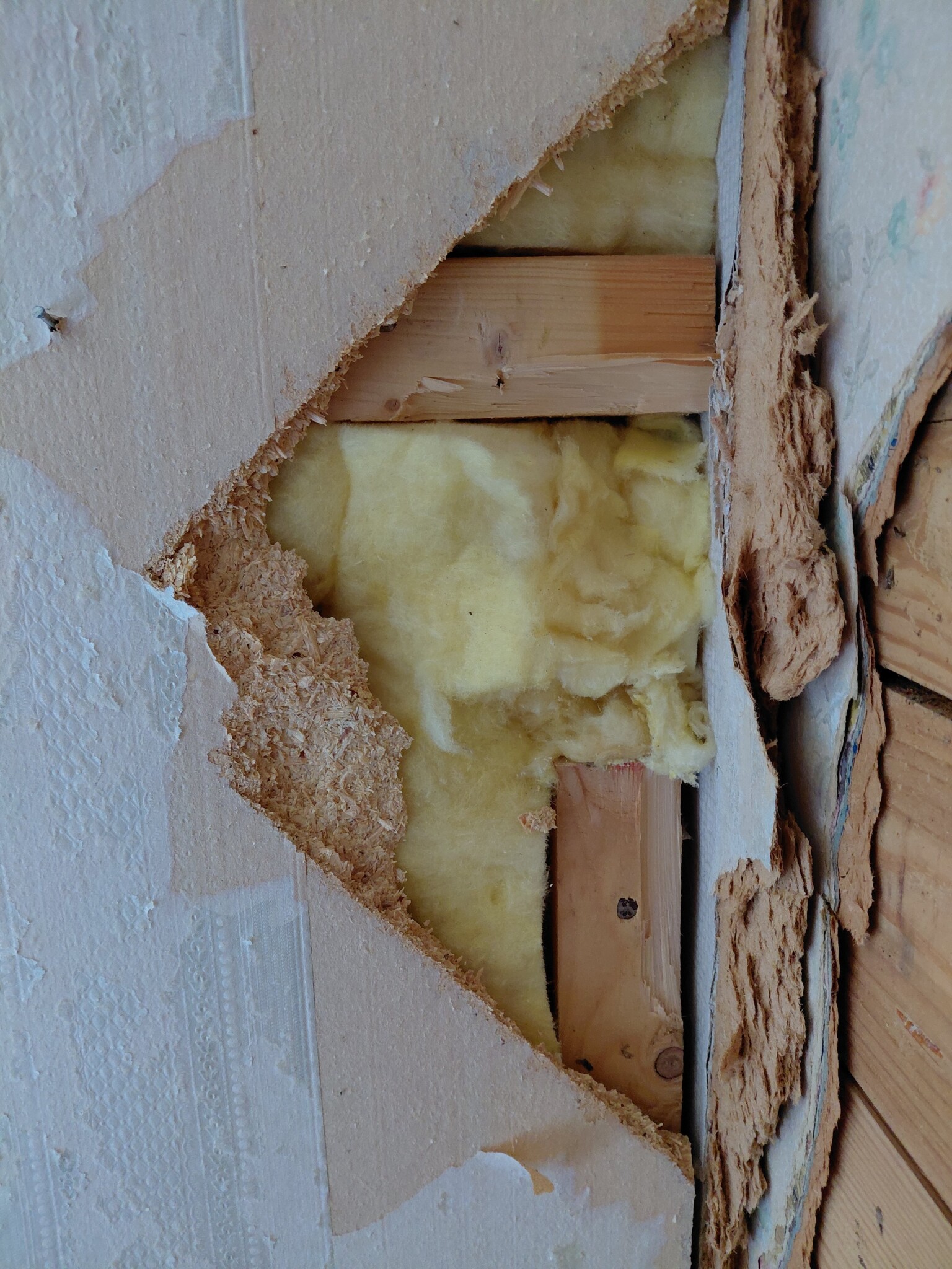

Hej, håller på att renovera sovrummet. Yttervägg är konstruerad enligt beskrivningen, sedan har 45 mm mineralull + spånskiva tillkommit invändigt. Alltså ser torrt och fint ut.
Vi har nu rivit ner till 3/4 träfiberplattan och funderar på hur vi ska konstruera upp väggen igen.
Alternativ 1: rikta upp väggen och sätta in 45 mm träfiberisolering + osb +gips
Alternativ 2: ta bort den "diff. tät papp + 3/4 träfiberplattan och ersätta med ångbroms + 70 mm träfiberisolering. I så fall, på vilket håll ska ångbromsen sitta?
Eller någon annan lösning?
Alla tips tas tacksamt emot

I detta fallet är det gamla installationskiktet som kommer ersättas på något vis, och jag tänkte då ersätta mineralullen med träfiberisolering.
Om den invändiga pappen och träfiberskivan är kvar så blir det 45 mm isolering, men ett alternativ är att ta bort pappen och träfiberskivan och sätta 70 mm isolering istället, då med eventuell ångbroms
