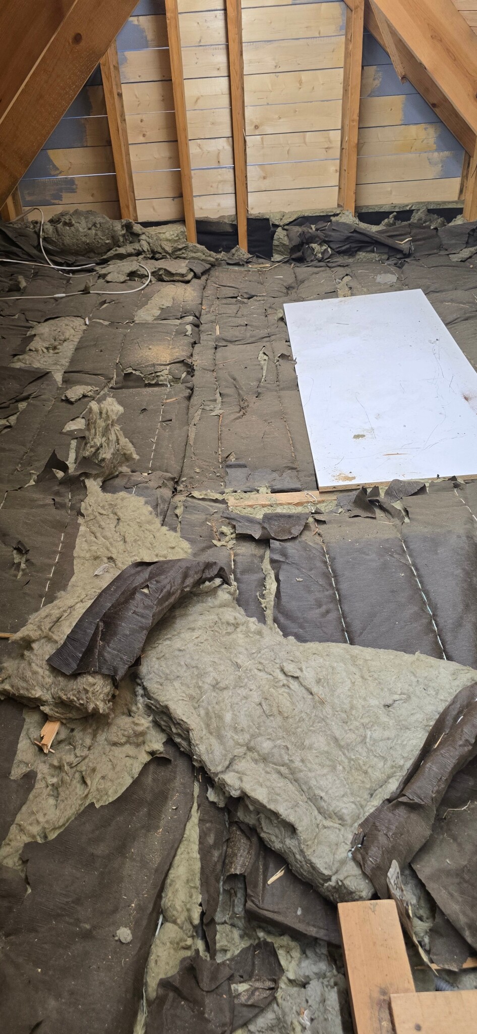

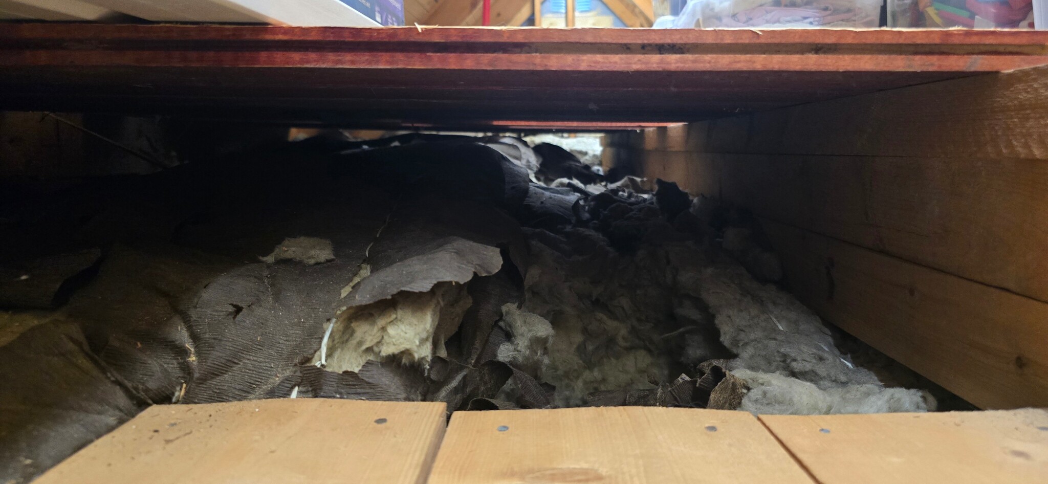

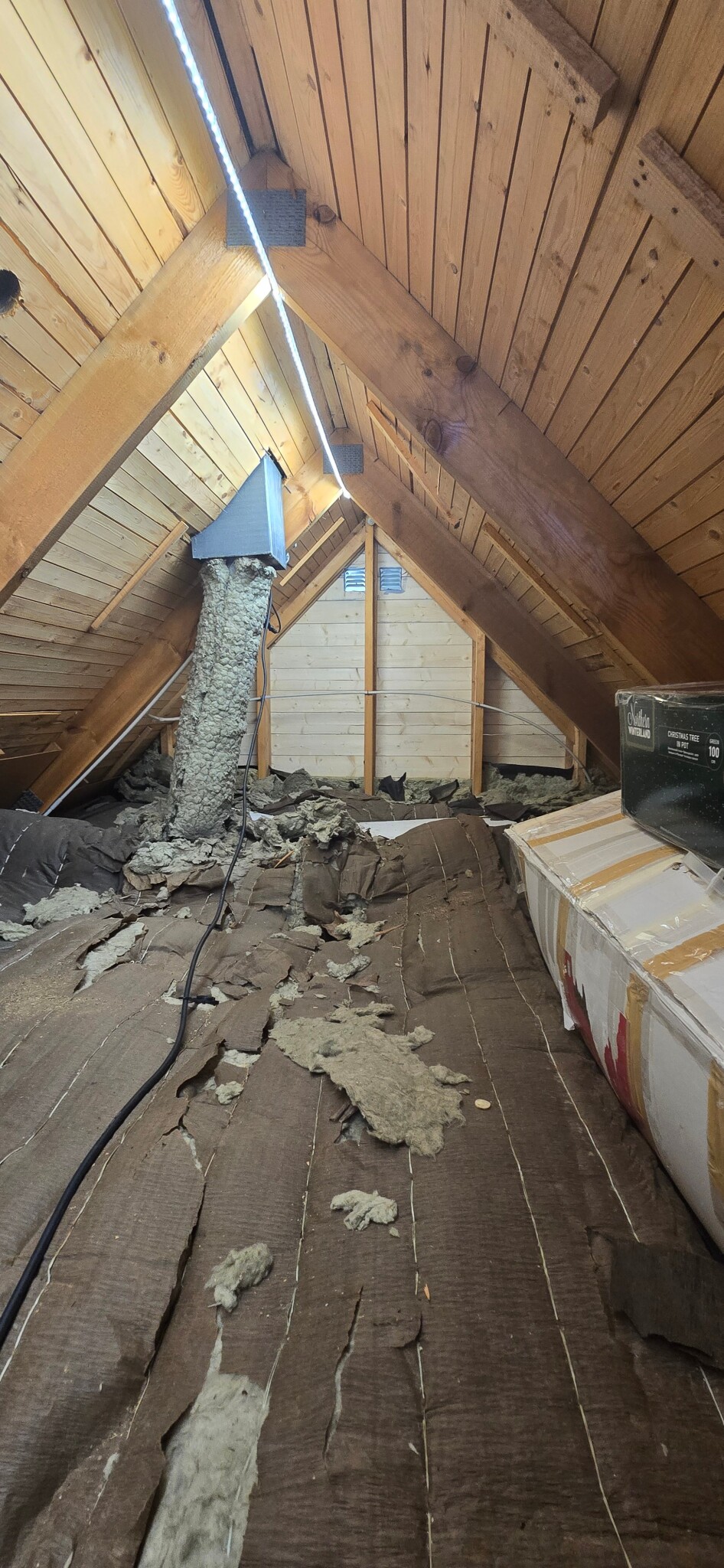

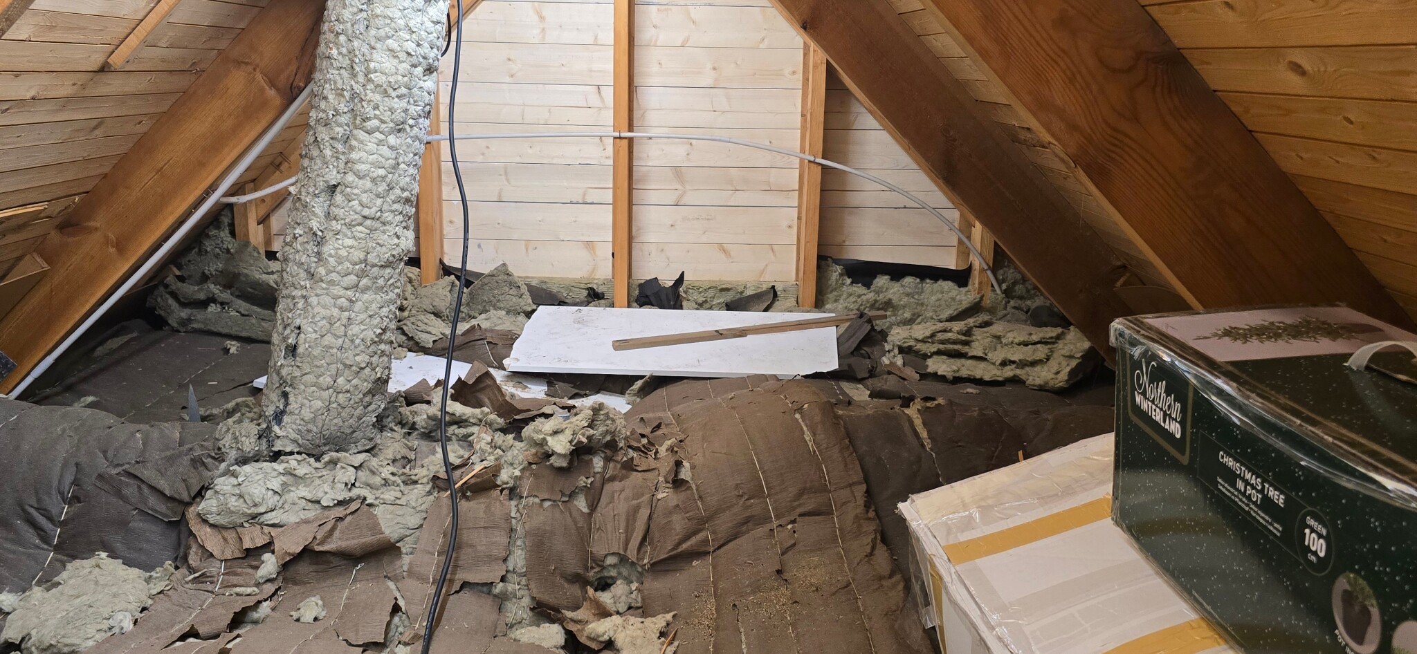

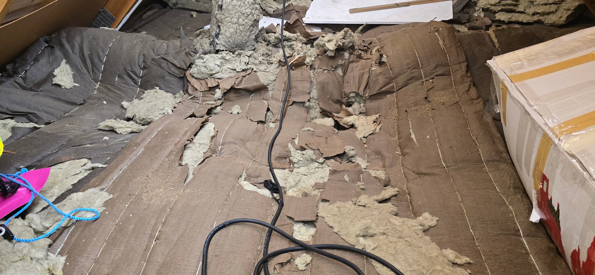

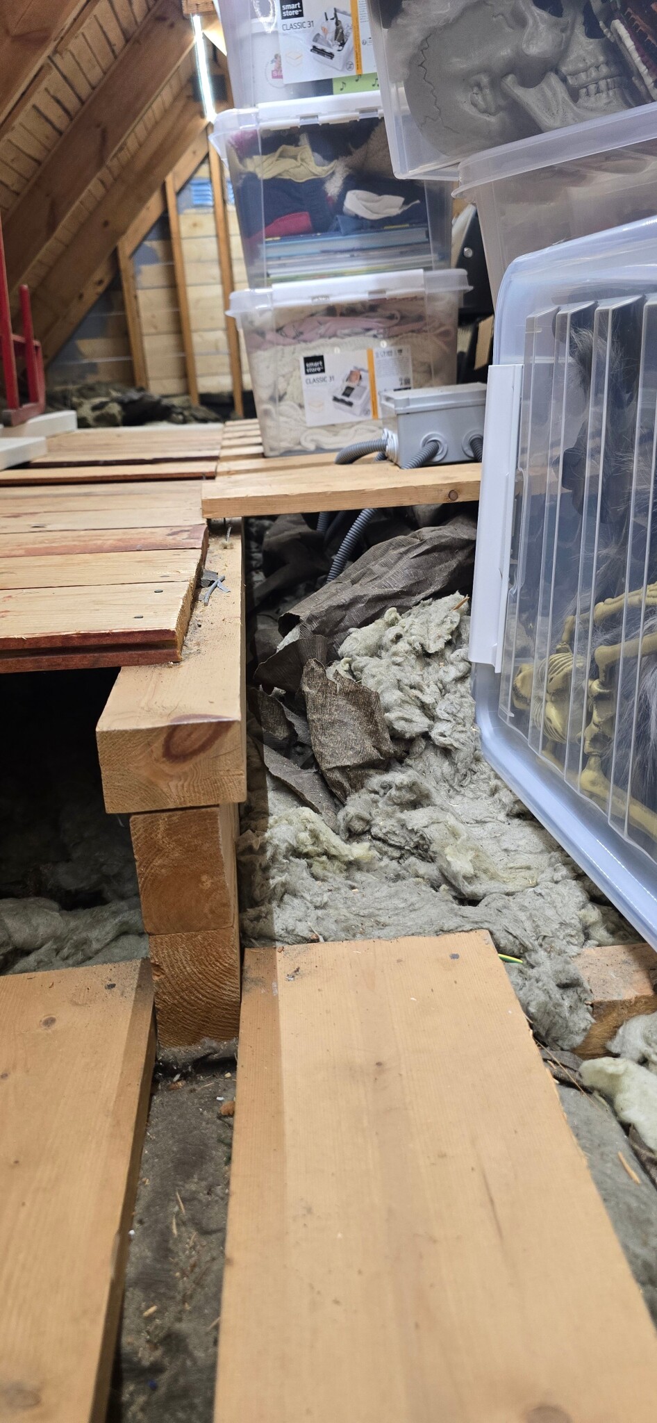

Ska installera FTX dels pga radon men också för ventilations skull i huset. Går inte att vara på övervåningen på sommaren.
Jag har fått offert och de ska komma i september/oktober och installera.

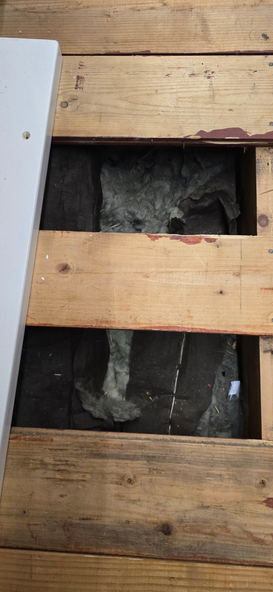

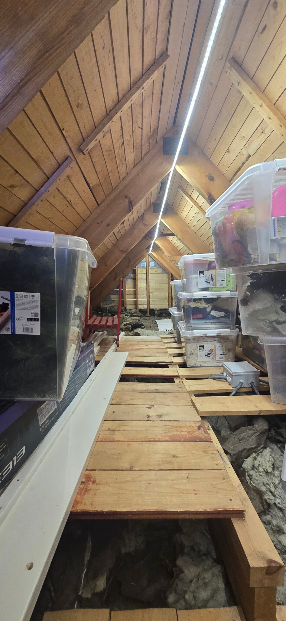

Men, vårt hus har extremt dåligt med förvaring så vi nyttjar vinden till det, kallvind. Inga problem med fukt eller annat men, isoleringen ser för jävlig ut.
Är jag helt galen som vill riva ut all isolering och börja om? tittat på hunton träfiberskivor men gissar att jag har en "tät" ångspärr. Så vanliga mineralullsskivor är lika bra?
Ser ut som jag var 190-200mm isoleringen så tänkte man kanske bör lägga 3-400? Sen lägga ett ordentligt golv längs hela mittendelen. Känns som att man ska göra nåt innan de installerar ftx.
Bifogar bilder på den fantastiska isoleringen.

Lägg isolering ovanpå!
Ingen vits med att riva ut det som redan ligger.

Du kan titta på någon genomföring idag, typ imkanal, lucka eller dyl. om du ser nån plast i håltagningen.
Har du ej ångspärr så är nog tipset att lägga en cellulosa 100-150mm som tar upp en del fukttilskottfrån från undervåning. Den ger dessutom en möjlighet att en del spillvärme fortsättningsvis värmer upp vinden Några grader på vinter för att hålla fukten på lämplig ivå.
Har du ångspärr så är det den konventionella varianten med glasfiber 300-400mm som gäller, du får inget fukt tillskott från undervåning utan bara utifrån via ventiler. Skulle nog även begränsa ventilationen på vinden mer än nu.
Hybro
Är huset från 79 finns där garanterat en ångspärr. Mer eller mindre tät om exvis du eller tidigare ägare satt upp en massa spotlights eller gjort andra hål. Men om taket är i stort sett opåverkat är också plasten ok. Den var åldringsbeständig även på den tiden. I så fall och som sagts ovan - lägg bara på lite extra glas-/minull ovanpå. Sen råspont el golvspån så att det går att röra sig på vinden.
Sedan kommer inte ventilationen sänka temperaturen nämnvärt ens på full fart. Om din ftx inte har kylpaket förstås (det brukar de inte). Då behövs separat ac (dvs luftvärmepump med kyla). Billigare med markiser och att vädra på rätt tid på dygnet (se till att inte solen kommer in, stäng fönstren på dagen, öppna på kväll/natt/tidig morgon.

Om man tar bort isoleringen så är allt annat än att komplettera med ångspärr helt fel. Gällande cellulosa så har det ingen magisk fuktabsorption från undervåningen. Cellulosa har fördelen att fukt kan tas upp och släppas ifrån isolering mycket enklare till skillnad från mineralull som är väldigt svår att torka, om det hela tiden tillför fukt utan att den kan torka upp så kommer det bli problem även med cellulosa. Den är helt enkelt mer förlåtande men inte immun mot fukt.
Kallvindar är en vetenskap utan helt klarlagda fakta, det finns vedertagna och rekommenderade metoder men betyder inte helt 100% att det inte blir problem. Finns många studier huruvida ventilerat eller oventilerat är bäst.

Huset har nog med största sannolikhet ångspärr vilket ts också antyder och eftersom byggnormen ändrades redan 1970 så diskussionen med cellulosa är nog överkurs i detta fall

Tack för många intressanta svar. Jag tolkar det som att vanlig mineralull är de jag ska satsa på.
Jag förstår att det kan vara "onödigt" arbete för att jag inte vinner mycket. Men jag ser till möjligheten att kontrollera spärren, täta den där den är skadad, få en tätare isolering då den gamla är helt söndertrampad på många ställen. Men jag förstår att jag då behöver lägga dubbla isoleringen i mängd vilket skickar upp kostnaden ca 10 000kr till. Arbetet har jag inga problem att göra.
Jag gillar att göra saker ordentligt och jag planerar bo i huset tills jag dör.
Lösull är ju ett alternativ men de pratar om o lägga 40-50 cm ovanpå de gamla. Då försvinner massor med utrymme och jag gissar att de behövs en del plats för ftx installationen.
