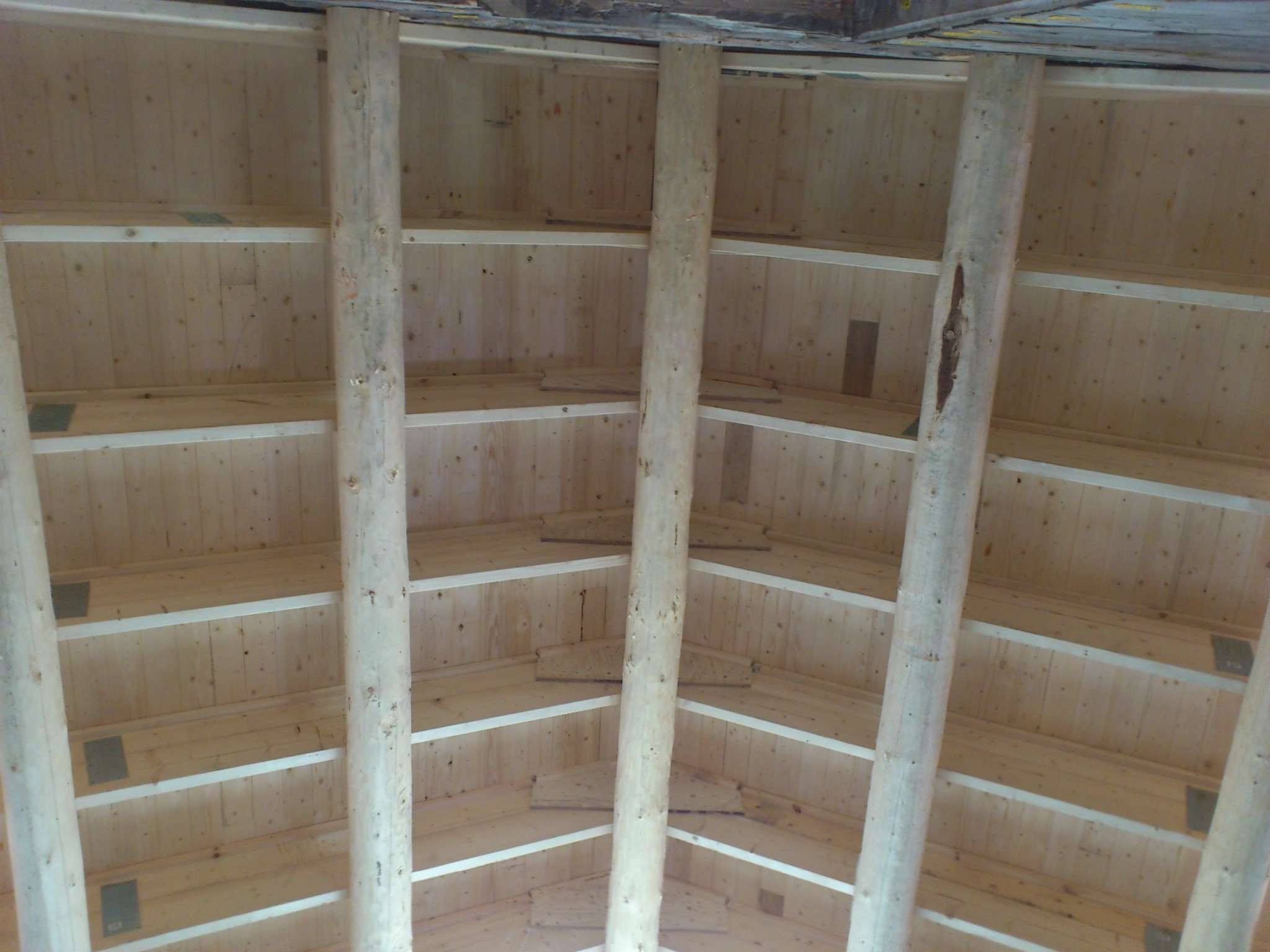

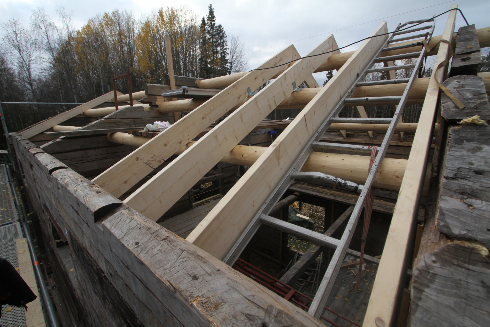

Jag behöver hjälp med isolering av ett snedtak på ett timmerhus som jag flyttat och håller på bygga upp på nytt. Jag har försökt hitta svar på mina frågor i gamla trådar och på övriga ställen på nätet men det är så många olika åsikter och det passar inte heller riktigt in på min takkonstruktion.
Förutsättningarna är att huset ligger i närheten av Umeå. Det är på två våningar och totalt 110m^2. Det ska kallställas under vintern då jag främst kommer ha det som sommarstuga från vår till höst. Möjligtvis kommer jag fira jul där. Jag kommer ha en murad skorsten och elda med kakelugn och kamin och självdrag. I dagsläget har jag inte planer för dusch men i framtiden kanske jag gör en enklare lösning med duschkabin så det borde inte produceras allt för mycket vattenånga. Det är C-C mått på 60cm mellan takstolarna.
Utifrån sett har jag i dagsläget:
1. Tegelpannor
2. Takpapp
3. Råspont
Denna bild visar på hur innertaket ser ut inifrån idag:
Planen var att sätta en masonitskiva mot luftspalten och isolera med cellulosaisolering för att få hygroskopiska egenskaper. Som ni ser på bilden ovan har jag en läkt fäst mot takstolen på vardera sidan i varje fack. Jag tror den är 45mm tjock. Jag har god luftning både i takfot och i nock. Därefter ska jag blåsa in cellulosaisolering för att få hygroskopiska egenskaper. Innanför isoleringen måste jag då använda mig av en ångbroms för att försöka uppnå målet på att insidan isolering ska vara 10x tätare än utsidan. Slutligen tänkte jag sätta pärlspontpanel som innertak.
Då kommer det alltså att se ut som följer från råspont och inåt:
1. Luftspalt 45mm mot råspont
2. Ej oljehärdad masonit (eller hård board som det egentligen heter) (3, 4.8 eller 6mm??)
2. Cellulosaisolering troligtvis Isocell, ca 30cm.
3. Ångbroms Inte valt vilken än
4. Pärlspont som innertak målad med linoljefärg
Jag har följande tre problem/frågeställningar som jag behöver hjälp med.
1. Jag blir inte klok på om masonit/hård board är för tät (högt Sd-värde) för att låta vattenånga diffundera igenom ut till luftspalten. På nätet hittar jag många åsikter men kan inte finna något Sd-värde på masonit. Jag har dock läst på sidor som www.feelingwood.se att man inte ska ha oljehärdad masonit då den anses för tät.

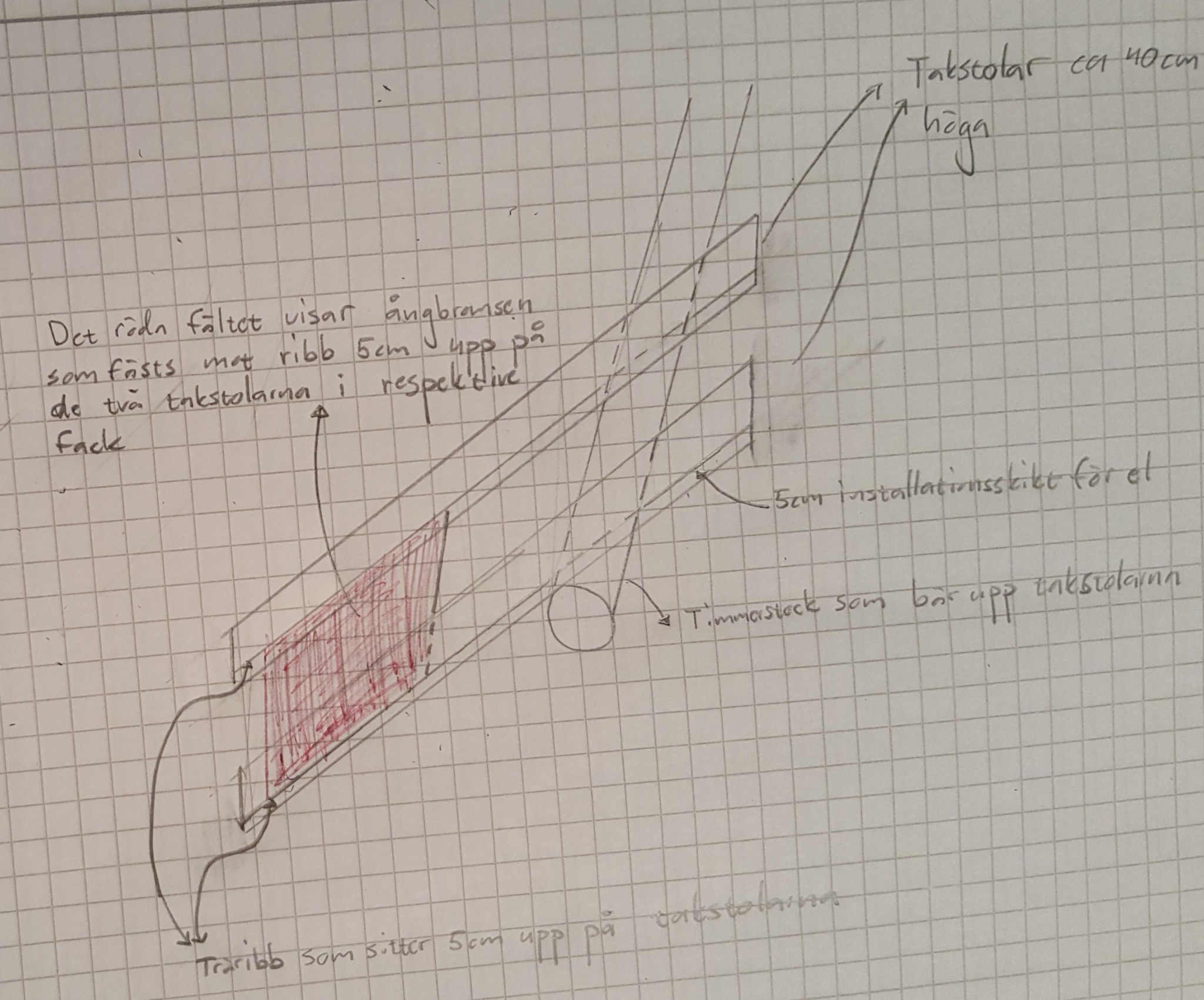

3. Hur bör jag sätta dit ångbromsen för att få den tät då jag har de längsgående timmerstockarna som bär upp takstolarna som är i vägen? Jag funderar på att sätta en trä-ribb ca 5cm upp på varje takstol (som jag gjort för luftspalten) sedan sätta en duk av ångbroms för varje enskilt fack för att komma under timmerstockarna som bär upp takstolarna. Se bilder nedan för att förstå vad jag menar (försökte få till en skiss). Jag får då även till ett installationsfack för att dra el på 5cm.
Använder jag gles 28x70mm plus pärlspont bygger jag bort mycket av stockarna som jag vill ha synliga och kommer ändå inte ifrån problemet med att få en tät ångbroms under de timmerstockar som bär upp takstolarna. Dock så vet jag inte om detta blir tätt nog så måste jag då lappa över med en ångbromsduk mellan respektive fack? Dvs. jag överlappar med en ny duk av ångbroms mellan varje fack och överlappar med 20 cm och använder tejp som är gjord för att skarva dessa ångbromsar?
Eller har ni något bättre förslag?

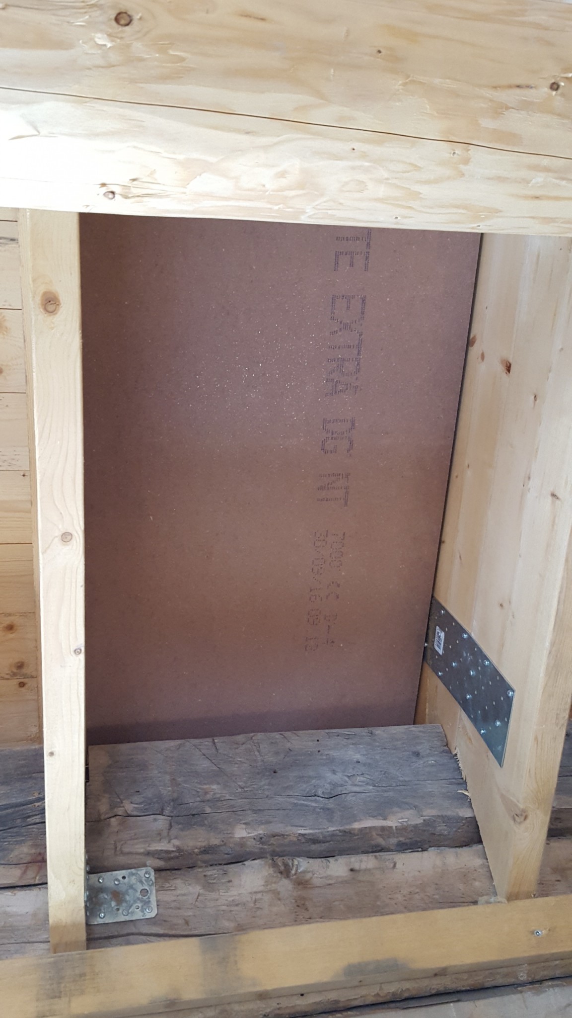

Jag valde den lösningen jag föreslog i mitt tidigare inlägg med trossbottenskiva och Monovarp Sd 5 ångbroms. Jag vet inte om det är bättre än masonit eller inte. Enligt det Clog skrivit ovan så hade jag nog räknat fel på Sd-värdet för masoniten också. Problemet var att jag fick inte något säkert produktblad med data på det så jag körde på trossbottenskivorna.
Lösningen jag valde blev dock rätt dyr då både tejpen, ångrbromsen och skivorna var relativt dyra. Många verkar ju välja att köra med masonitskiva så kanske är det de klokaste. Svårt att veta =)
