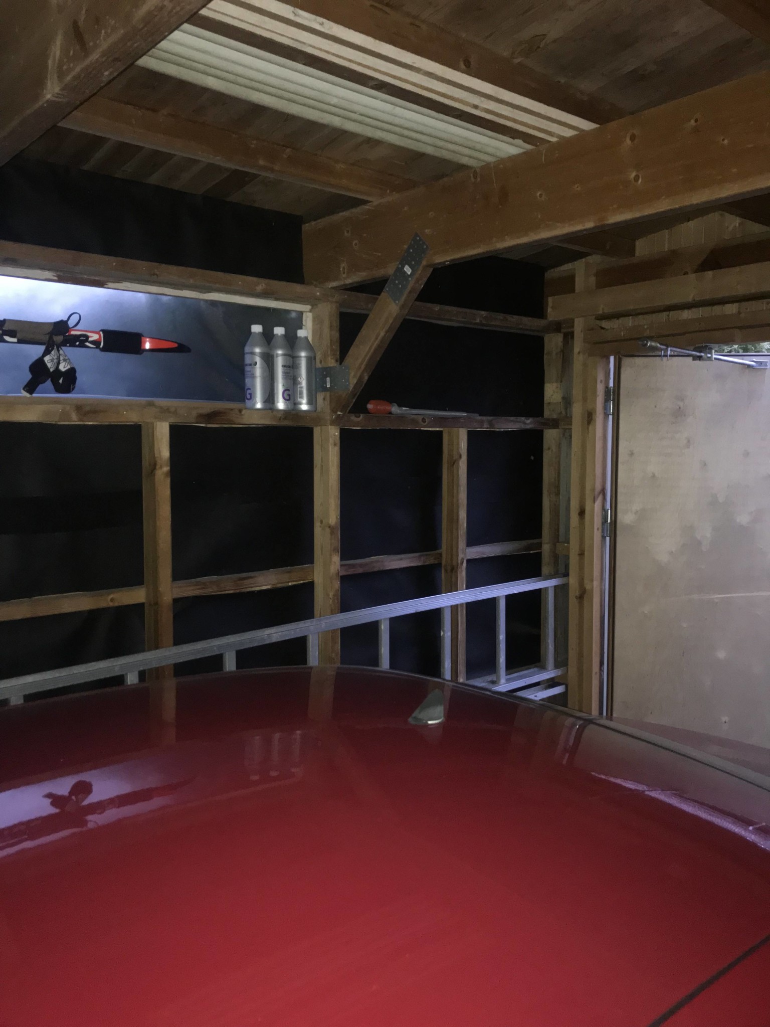

Hej, jag ska isolera ett garage med en lite annorlunda tak konstruktion, se bild. I vanliga fall har man ju en luftspalt där ytterväggen möter takutsprånget. Här finns inte det, dessutom ligger "takbjälkarna" åt andra hållet. Jag undrar hur jag ska ventilera vinden(räcker det med två ventiler på varje gavel?)

Tror du ska försöka kolla på hunton och deras lösningar. Träfiber. Kan buffra fukt.
Vet att vissa av deras konstruktioner kan byggas utan luftspalt, med ångbroms.

Tack för svar, undersöker detta;)
