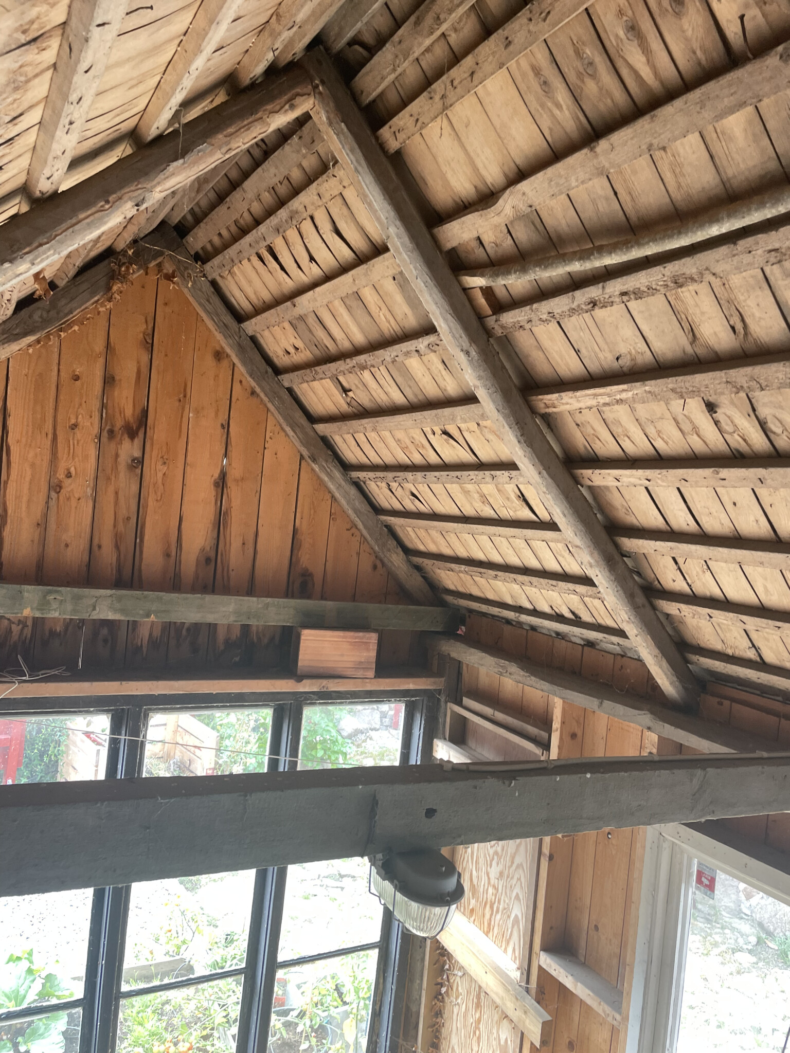

Jag vet att ämnet diskuterats i otaliga trådar men hittar inget som berör mig. Har tak i Skåne på hus från tidigt 1920-30 talet. Eternitplattor på enkel plank. Bifogar bild. Hur lägger jag luftspalt, isolering och ångspärr?

Jag skulel byggt så att luftspalten är mellan läkt + spont, och tagit upp takfotsventilation i varje fack. Sen isolerat (ev bygga på takstolarna ngt så man får lite mer isolering) och satt ångbroms (inte spärr, då huset är äldre) och sen innertakO Odd Melin skrev:
Låter klokt. Jag kommer att försöka göra så. Blir nog tvungen göra en luftkanal i förslagsvis plyfa under nock dit fackens luftspalter mynnar och sedan ta upp ett ventilationshål i gavlarna. Tycker du det är en bra idé eller skulle du gjort annorlunda?
