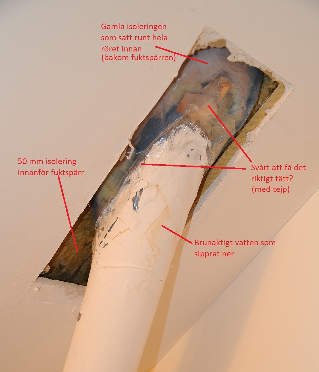

Med aledning av mitt inlägg från tre år tillbaka:
http://www.byggahus.se/forum/isolering/165916-isolering-av-avluftningsror-avlopp.html
Jag har observerat att det vid några tillfällen runnit lite vatten längs röret. Det är frågan om väldigt små mängder (ytan har närmast känts fuktig + några enstaka droppar), men man kan ändå se ett brunaktigt spår längs hela röret. Antar att vattnet färgats av isolering och dylikt. Det verkar som om läckaget uppstått när det varit ca nollgradigt ute.
Jag efterlyser tips på vad och hur jag kan förbättra för att slippa fenomenet. Tog en bild och försökte beskriva konstruktionen. Som synes är tejpningen knappast helt tät och allt annat än snygg. Jag hade stora problem med tejpningen p.g.a. rörets lutning mot taket och själva skarven mellan fuktspärrsplasten och tejpen/röret. Det blev också några små luftfickor vid skarven.
Några tips på förbättring eller alternativa lösningar?
