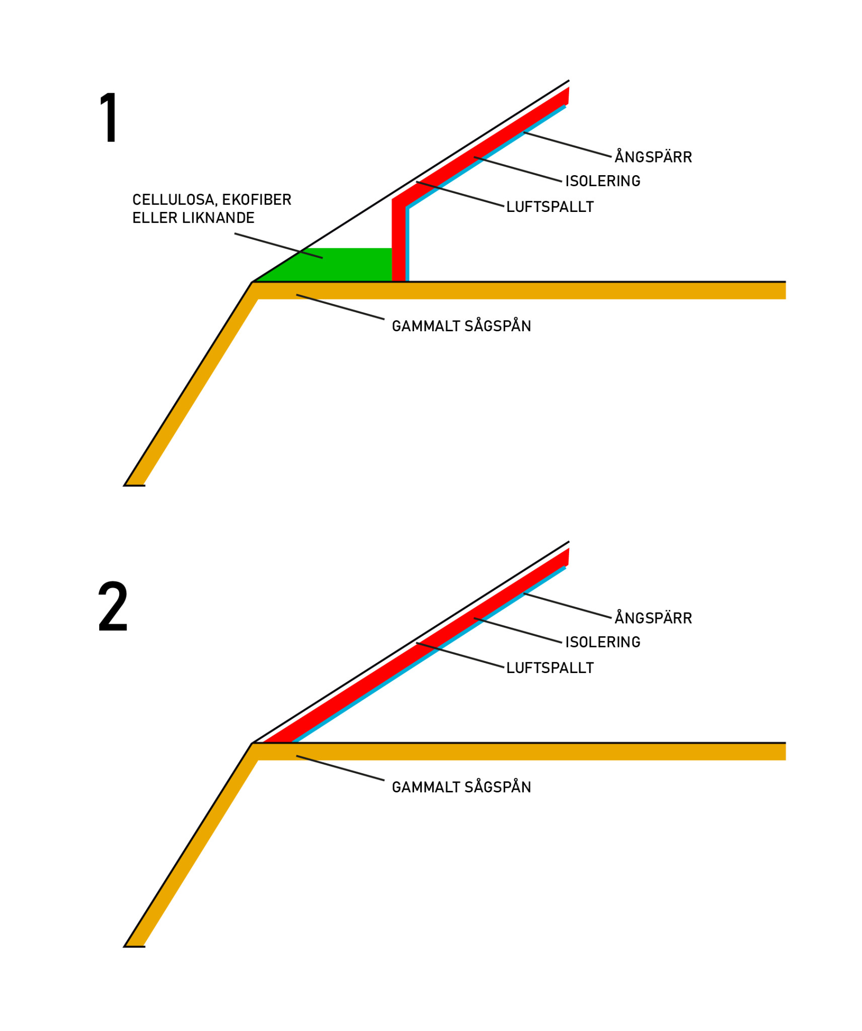

Är inne på att isolera vinden på ett 30tals hus med brutet tak, idag är det bara sågspån mellan bjälklaget Har googlat runt en del men hittar inget riktigt svar. Det stora problemet jag ser är där taket bryts, finns ju ingen luftspalt eller ångspärr på nedre delen.
Har skissat på två alternativ ni kan se i skissen nere
Två schematiska illustrationer av takkonstruktioner med isolering, ångspärr och luftspalt.
Ytterligare ett alternativt jag sett är utan luftspalt.
https://www.saint-gobain.se/renoveringsguide/losningar/2
https://www.saint-gobain.se/renoveringsguide/losningar/3
Vilken tror ni skulle funka bäst?
