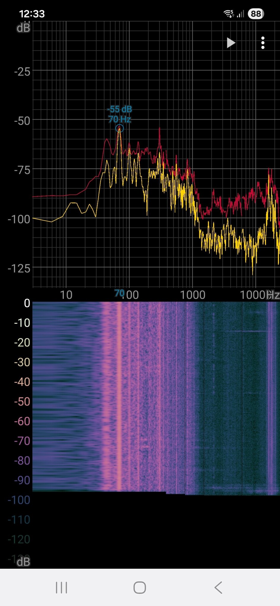

Hej, hur har det gått med installationen? För mig så låter lågfrekventa pip rätt så motsägelsefullt men jag tror att det är kortvarigt lågfrekvent buller som återkommer regelbundet?K Kasken skrev:
Lågfrekvent tyder på kompressorn som varvar i området 20-100 Hz.
I vilket fall som helst så kan jag tipsa om en enkel start med att använda appen Spectroid. Jag testade på skoj genom att stå ca 1 meter från min FLVP som står i tvättstugan. För info så har jag inga problem med buller från pumpen. Detta kan ni testa hos de hyresgäster som upplever problem med buller.

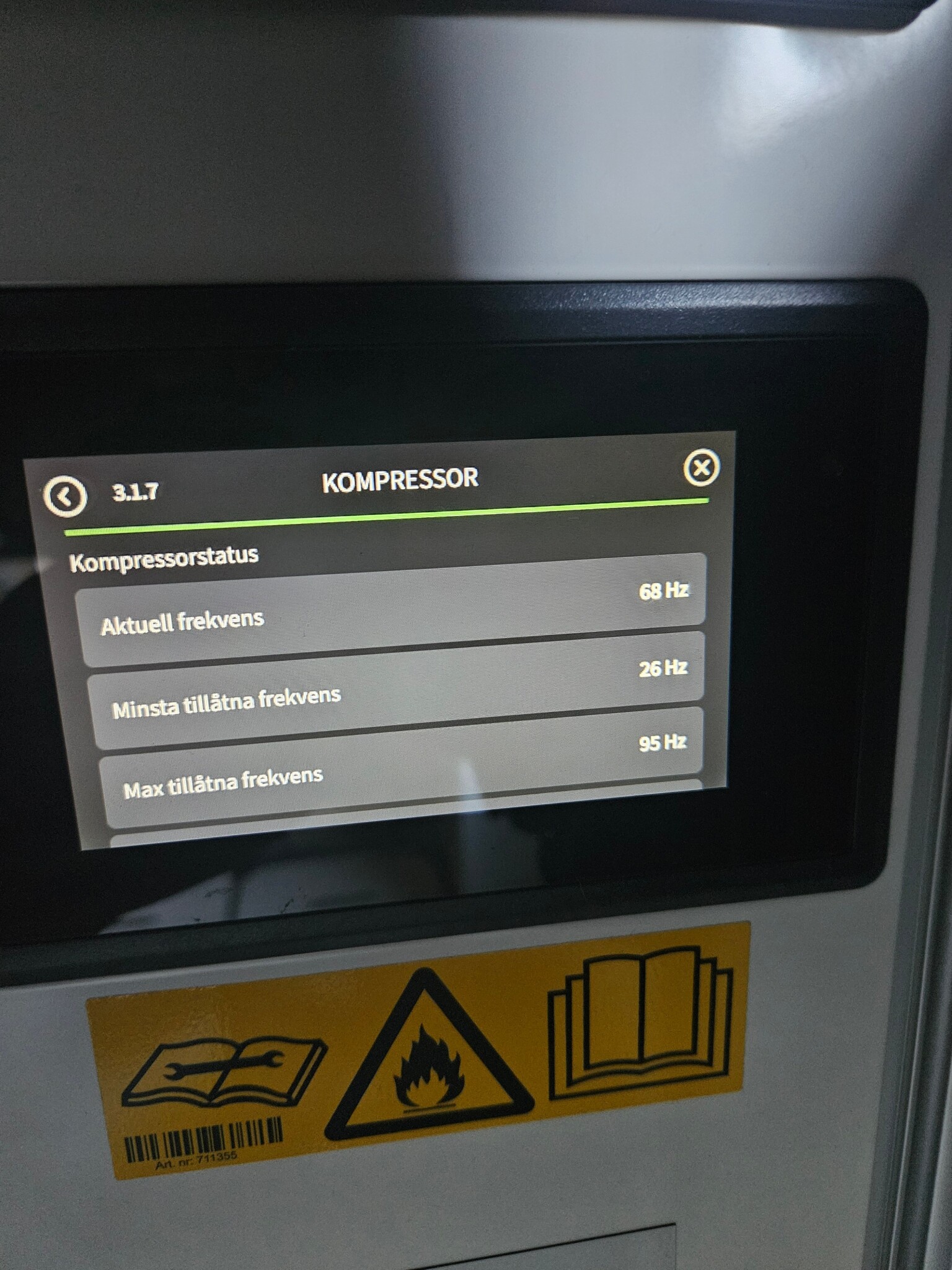

Från Spectroid så går det att se ett tydlig stråk med buller vid ca 70 Hz. En koll på FLVP visar samstämmighet.
I mitt fall med en Nibepump så går det att definiera spärrband dvs frekvensband där kompressorn inte får gå. Då får den lägga sig under eller över spärrbandet/spärrbanden. Om ni har fått problem med stomljud etc så kan det vara en idé att göra liknande på Ecoheater vilket jag tror/hoppas att ni kan använda?
