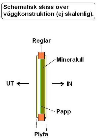

Vad gäller silikonet, så hade jag tänkt använda det för att täta mellan reglarna och Plyfa-skarvarna, dvs applicering från sidan som inte skall målas. Hade inte tänkt att något silikon skulle finnas på sidan som skall målas med en akrylatfärg. Borde funka?
Blev lite fundersam på det där med vindtätningen i väggarna... Jag hade tänkt använda en plastfolie till detta, men om jag tolkar Per-Eriks inlägg rätt så avrådde han från det. Vad är lämpligast att använda för att åstadkomma vindtätningen?
Jag tolkar inläggen hittills som att min idé angående vattentätning av golvet är ok. Vidare så bör jag använda mineralull och en luftspalt för isolering av väggarna.

Ah... Tanken var ursprungligen att utforma väggarna som en sandwich med Plyfa ytterst åt båda hållen (utåt och inåt). Vi måste hålla vikten nere så mycket som möjligt, så några gipsskivor blir det inte tal om...
Silikonet som jag nämnde var tänkt till yttersidorna.

P.s. Vad gäller plastfoliens vara eller icke-vara inuti väggen, så hade jag tänkt mig den som ett fukt/vindskydd, men det kanske är en vissen idé?

Som jag skrev ovan tycker jag inte att det verkar vara en särskilt bra konstruktion. Ytterst bör du ha en panel eller eventuellt plyfa med en luftspalt under. Sedan vindskydd, typ papp, och sedan isolering och reglar och så vidare. Eventuell plast ska sitta innerst, under skivorna, och fungerar då som spärr mot att fukt vandrar ut i väggen. Men i ert fall ska ni definitivt hoppa över den, inget snack om saken.
Kalas! Så får det bli. Tack än en gång för tipsen!
