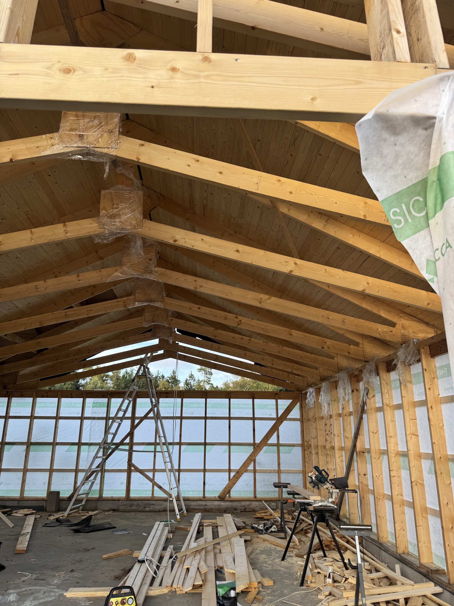

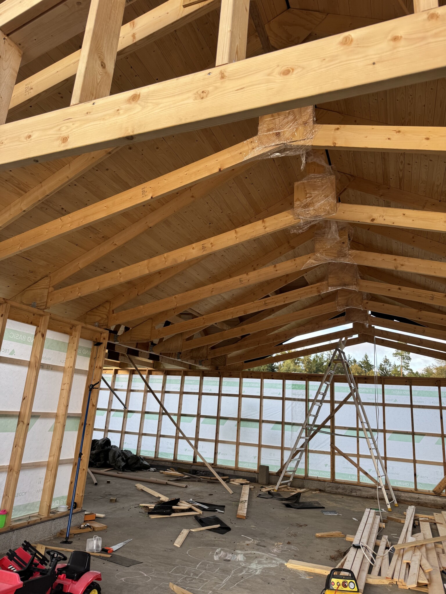

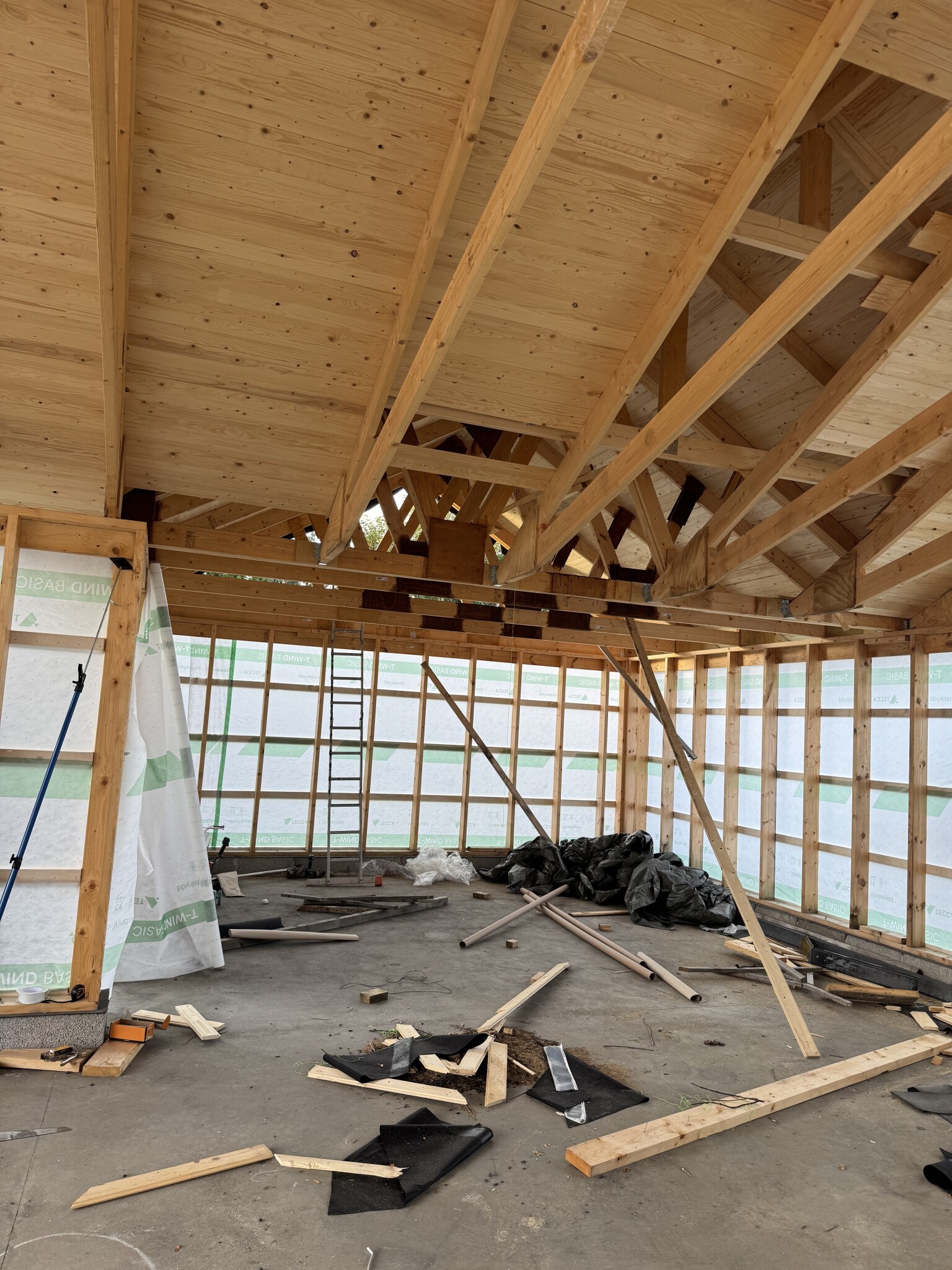

Håller på att bygga garage och skulle vilja få lite tips och råd om isolering av taket.
Lägga masonitskivor med 20-25mm glipa till råsponten och sen 195 isolerskivor ”längst ner” i takstolarna innan diffusionsspärr och gles.
Eller blir det för mycket luft ovanför isoleringen?
Har ca 1200mm från nock till underkant takstol
Och isåfall bara isolera undertaket i delen med W stolar så att luften cirkulerar ovanför isoleringen i hela taket
Eller hur gör man?
  • Byggarbetsplats för garage med trästomme, takstolar och oskyddad väggkonstruktion; stege står mot väggen, byggmaterial är utspritt på golvet.
  • Bygge av garageinteriör med öppet tak, träbalkar, stege och byggmaterial utspritt på betonggolvet.
  • Inre skelett av garage under konstruktion med träbalkar i taket och byggmaterial på golvet.
Numer brukar man vilja undvika en kallvind.
Så om du sätter masonit/papp med 25mm mot råsonpneten så låter det rimligt.
Men sen bör du sätta isoleringen direkt mot (i snedsträvorna på tastolarna) och sen en ångbroms och innertak.
Annars brukar man inte skapa en luftspalt om man bygger en kallvind. I dina takstolar blir det ngt slags mellanting om du använder underbenen för isolering. Det funkar säkert också men du måste balansera in ventilationen ordentligt då i mellanrummet som blir ovanför isolering och råspont - och jag ä'r inte så säker på att du då skall skapa en speciell luftspalt...
