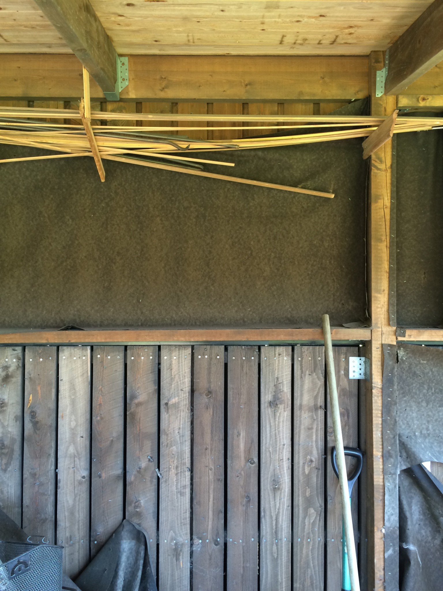

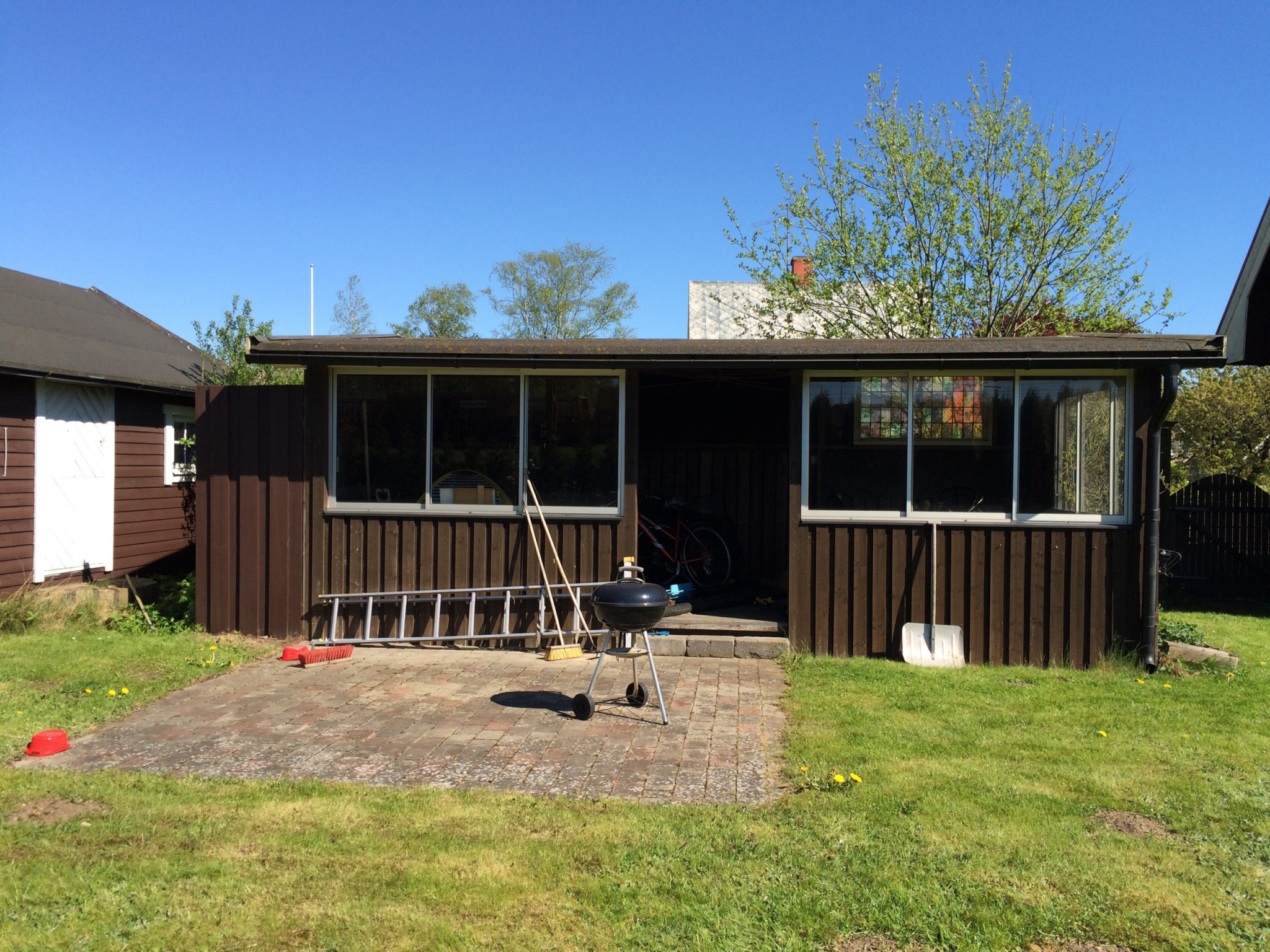

Vi har ett fristående uterum, se bifogat bild, som vi nu vill isolera och sätta dörr i. Vi googlade runt om isolering men blev inte klok på luftspalt eller inte, så vi frågade på Woodys. Han sa att vi har ytterväggen, sen sätter vi isolering, sen vindskyddspapp och på det glespanel som då bilder luftspalt när vi sätter panelen på glespanelen. Jag är lite skeptisk till isolering rakt på ytterpanelen eftersom där är glipor så man ser ut. På bilden är där vindskyddspapp på delar av väggen som förra ägarna har satt dit. Vi har nu rivit ner det efter vad Woodys killen sa. Vad tror ni? Bifogar bilder på uterummet och en del av en vägg. Isoleringen är bara för att hålla på värmen så man kan sitta där på sommarkvällarna.

Luftspalt har man bakom ytterpanelen för att fukt i form av kondens och inträngande vatten skall kunna ventileras bort.
Det finns olika sätt att åstadkomma det i ert läge. Ett sätt är att spika stödlister 25-45 mm tjocka, längs med reglarna och på dessa spika fast 3 mm oljehärdad board, (masonite) som då fungerar som vindskydd. Finessen med board är att undvika att isoleringen pressar vindskyddet mot panelen så att luftspalten sätts igen, boarden är styvare än pappen.
Sedan i med isolering och spikreglar för innerpanelen, alternativt skivmaterial.

Ni pratar väl om att bygga detta på insidan, eller menar ni utsidan, det är ju stor skillnad..
Det bör ju vara, ytterpanel, luftspalt, vindskydd, isolering, ångspärr, glespanel på insidan är mest en praktiskt lösning påverkar inte isoleringens funktion.
Vindskydd måste finnas annars funkar inte isoleringen dessutom får det ju inte finnas risk att isoleringen blir våt.
