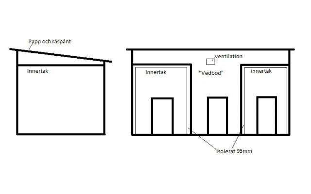

Har ett förråd som ser ut som på bilden.
Det är idag isolerat med 95mm isolering, det finns ingen direkt ventilation i de isolerade utrymmena förutom idag de otäta dörrarna och fönster, som finns på båda gavlarna.
Tänkte att till vinter ha åtminstånde en del av de tre med lite värme(8-10 grader kanske?), så man kan förvara prylar utan att det blir förstörda där.
Tänker köpa en ny dörr samt antagligen sätta igen fönstret på gaveln.
Bör jag utöka isoleringen till 145mm eller mer? ventilation? vilken sorts värme oljefylld radiator?

Det räcker ju med 95 som du har idag, blir så små förluster på den lilla ytan ändå. Det är mer isolering än vad vi har i hela vårt hus
Jag hade nöjt mig med en liten billig radiator om du bara vill ha det frostfritt.
Ventilationen är väl inget du behöver tänka på heller, så länge ingen bor där så räcker det med lite otäthet så att säga. Vintertid är ju luften torr och fin också, det är sommarhalvåret man får mest fukt och mögelproblem.
