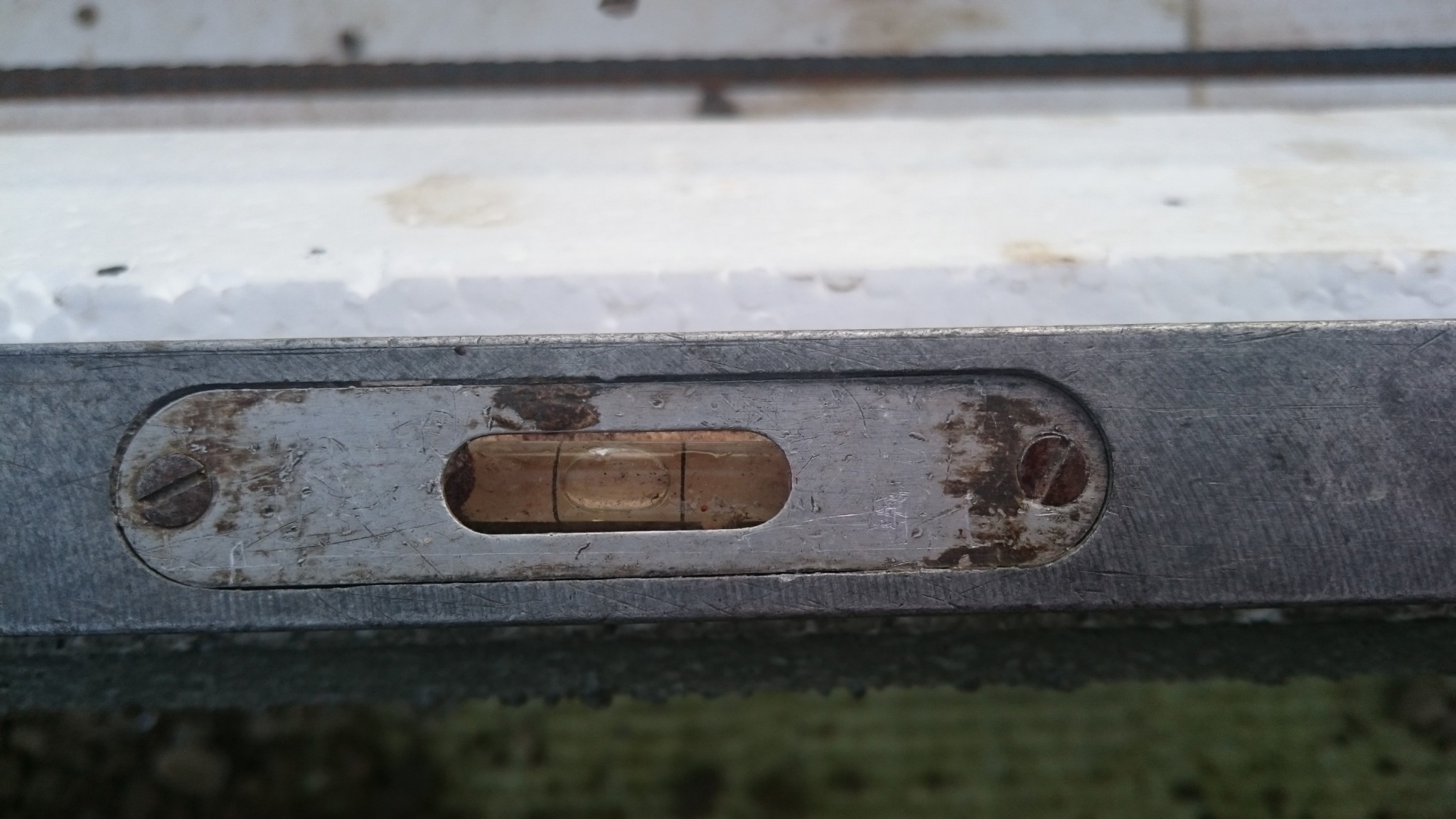

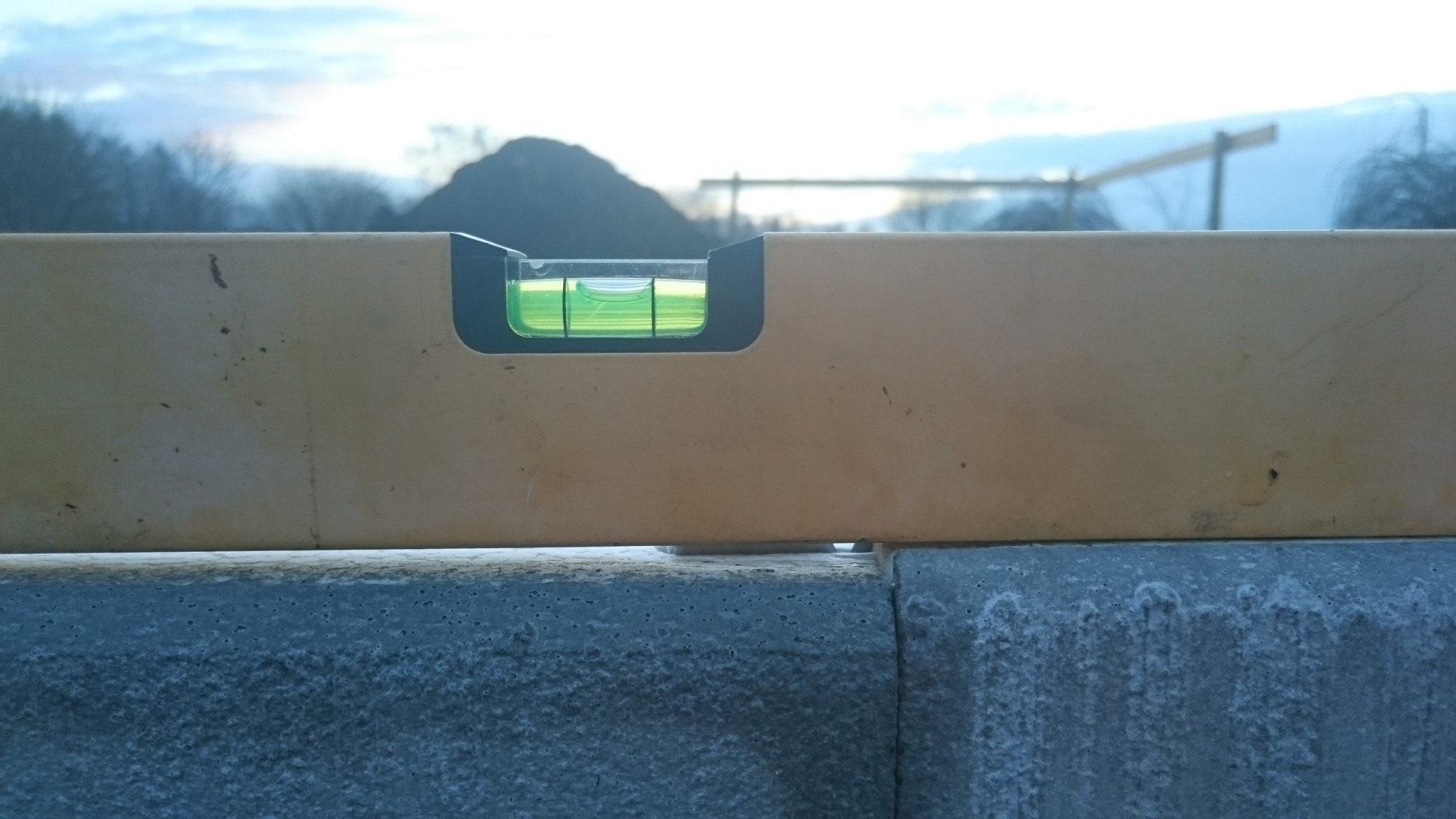

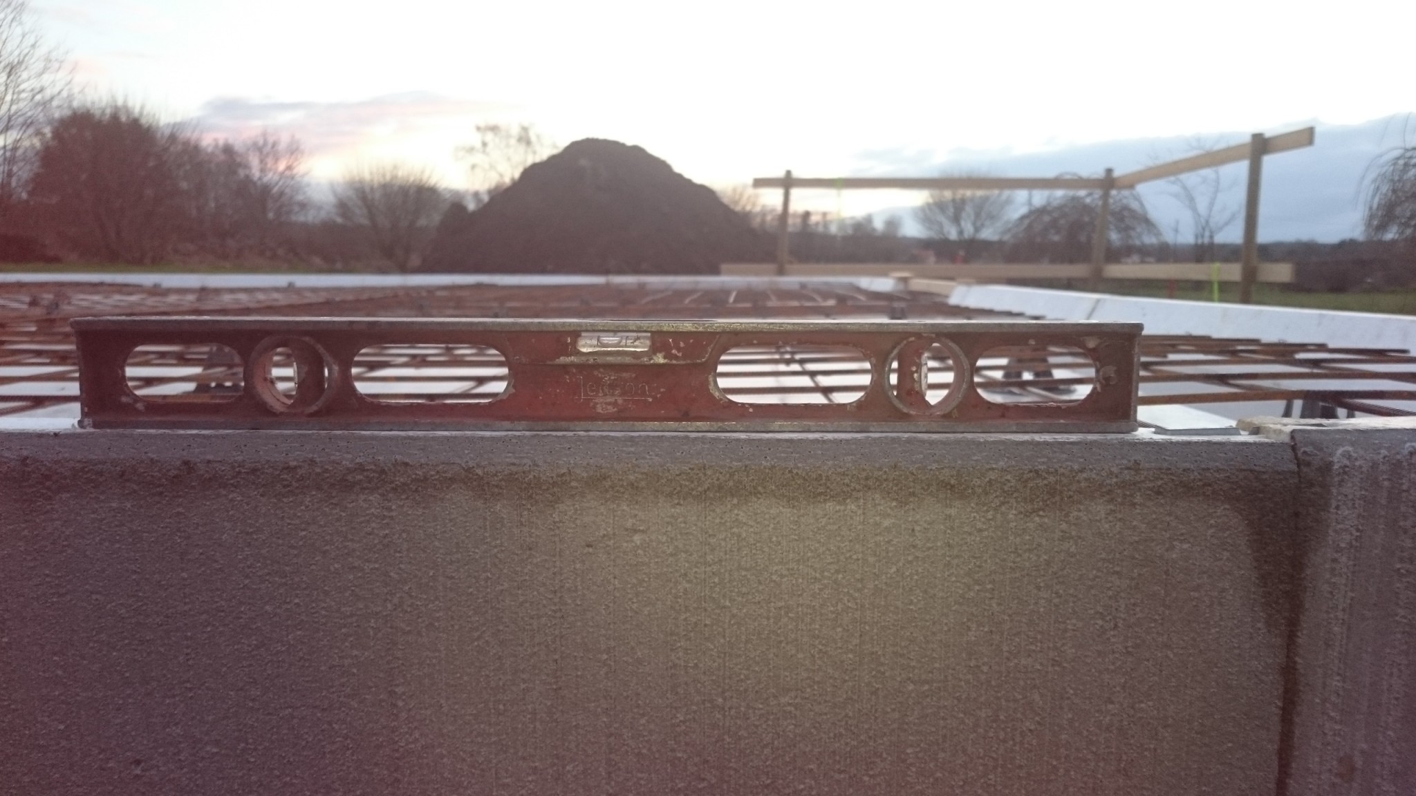

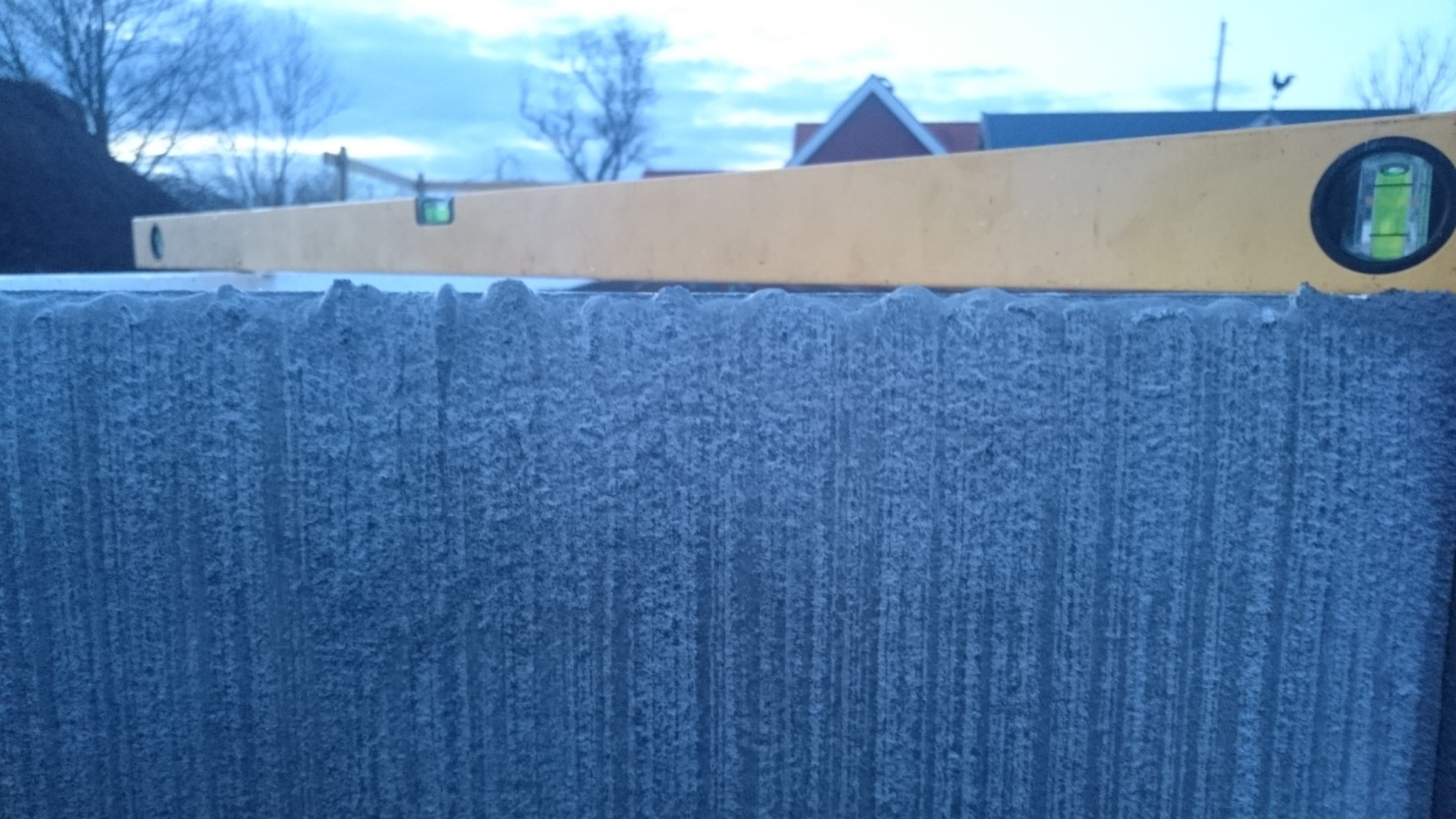

Isolerad platta till garage. Kantelement på sniskan. Hur mkt e ok?
Jag kan väl nämna att det där gula vattenpasset tror jag mig känna igen.
Och har jag rätt så är det inte ett bra vattenpass att använda för att påvisa felaktigheter. Möjligen ett bra pass för att skapa felaktigheter.
Men hur visar passet då. Samma lutning hela vägen, eller lite hit och dit längs grunden.
Och vad är lutningen i reella tal, typ millimeter högre på ena sidan?
Då vi inte har en aning om passets känslighet så skulle bubblans läge kunna betyda att elementet är 1mm högre i ena änden, eller 1 cm :eek:
edit:
Passet jag tycker det ser misstänkt likt ut är ett som fanns på Jula för ca 29:-.
Och dom var inte bra, och väldigt okänsliga.
Men vänd på passet och kolla igen, visar det samma lutning så är det nog en lutning i verkligheten.

I vilket fall så är de inga problem ifall det stegar ett par mm i överkanten mellan kantelementen, eller om de lutar ett par mm, lite hit och dit.
När betongen är gjuten så är den ytan (som ni sen bygger på) rak om betonggjutarna har den minsta aning om vad de gör, det beror i alla fall inte på kantelementen om det blir dåligt - i fallet om det diffar ett par mm.
Men en lika lutning hela vägen är sämre, det betyder att alla golv och hela huset sen kommer luta. Kanske inte så mycket möjligen. Men det ska ju inte luta alls.
Är det proffs så borde de använt rotationslaser och en lutning hela vägen bör i praktiken vara nästan omöjlig. Men det är klart, även en laser kan ju gå sönder. :|
Kantens ovansida blir ju som sagt dold bakom fasadpanel, så det spelar ju inte heller någon estetisk roll.
Men om elementen lutar lite hit och dit så bör det ju vara kilformade springor överallt, och det är ju inte så snyggt.

Alltså..
Så här tycker jag det är.
De generella måtten på grunden är tokviktiga. Inte på en mm när, men det får absolut inte diffa en centimeter någonstans.
Och dessa 5 viktiga mått är:
Längd, bredd, kryssmätningen, höjd (generellt över hela grunden), rakhet på alla sidor.
(Fast kryssmätningen är lite lurig, om alla andra mått är bra, men det råkar bli typ 2 cm fel just där så är det nog fortfarande en rätt fin grund, då är den endast en anings trapetsoidformad, men knappt märkbar avvikelse från 90° hörn ändå. Det är alltså ingen panik, bara lite slarvigt.)
Och förutom detta så tycker jag det är viktigt att kanterna är nöjaktigt lodräta överallt.
Och sen är alla andra anmärkningar helt klart mer av estetisk karaktär.
Det är inte så snyggt med stora glipor på några mm, kilformade glipor och att elementen taggar (eller stegar eller vad man kallar det).
