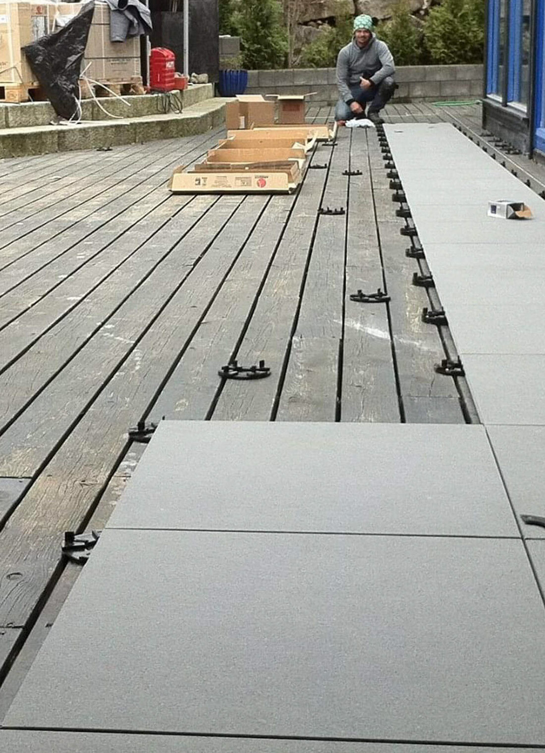

Scenario 1
Sätta stenplattorna direkt på den befintliga trallen med golvvärmeslingorna emellan. Typ såhär:
(Källa: https://mineraskifer.no/en/dimensioning-of-slate-slabs-for-use-in-pedestal-systems/)
Trallen behöver dock trotts allt tas bort för att kunna sätta in isolering samt byta några trasiga brädor.
Jag gillar inte riktig den här lösningen men undrar om man skulle behöva täta fogarna mellan plattorna så att inget vatten rinner in i isoleringen ovanifrån. Jag tror ju det men jag vet inte om/hur det går att göra. Tanken med det systemet verkar ju vara att man lätt kan ta upp plattorna.

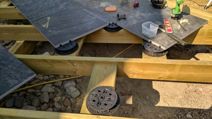

Scenario 2
Ta bort trallen och sätt plattorna direkt på reglarna istället. Ungefär så här (fast plus isolering och golvvärme):
(Källs: https://www.byggahus.se/forum/threads/vart-pagaende-altanbygge.323728/post-3058454)
Men samma frågor kavrstår som i scenario 1.

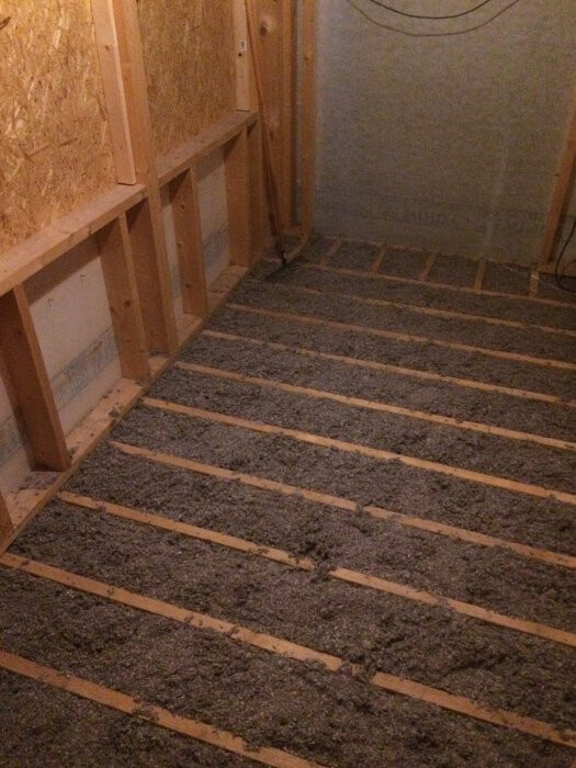

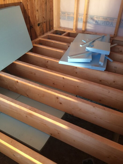

Ett tredje alternativ handlar om att tänka lite mer utifrån ett "riktigt" uterum som det beskrevs i den här tråden: https://www.byggahus.se/forum/threads/inbyggnad-av-veranda-20-talshus.295043, dvs.
1. sätta XPS under bjälklaget
(Källa: https://www.byggahus.se/forum/threads/inbyggnad-av-veranda-20-talshus.295043/post-2769793)
Jag har dock ingen krypgrund för att sätta dessa, eller ens plats för att spika elle skruva underifrån bjälklaget, så de kanske behöver sättas mellan reglarna. Kanske det är bättre att använda cellplast istället)
2. fylla på med cellulosa
(Källa: https://www.byggahus.se/forum/threads/inbyggnad-av-veranda-20-talshus.295043/post-2770936)
3. Lägga på någon slags spånskiva eller vad det kan vara lämplig för skiva.
(källa: https://www.byggahus.se/forum/threads/inbyggnad-av-veranda-20-talshus.295043/post-2771592)
Men om det ska en golvvärmeslinga ovanpå det och sedan stenplattor blir det kanske lite för onödigt tjokt.
Kanske spånskivan inte behövs? Men då är vi tillbaka till frågan om fogning av stenplattorna från ovan...
