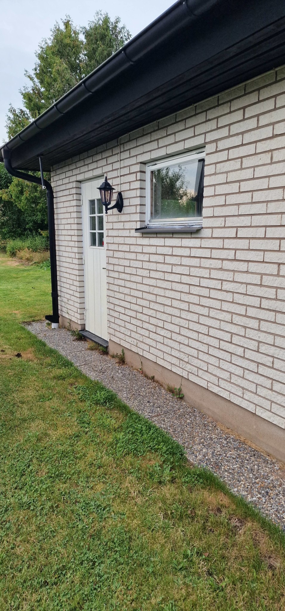

Jag har en tanke på att ev göra ett uterum i ena änden på garaget och vill gärna ta reda på om plattan/sockeln om den ev är isolerad eller inte. Men hur kan man kontrollera detta på smidigaste sätt? Garaget är nämligen utbyggt (skulle säga runt 2001)
Och när jag ändå är här, runt sockeln/kantmuren i garaget så får jag sån saltutfällning. Vad kan man göra åt detta för att det skall sluta?

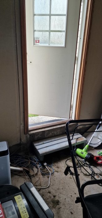

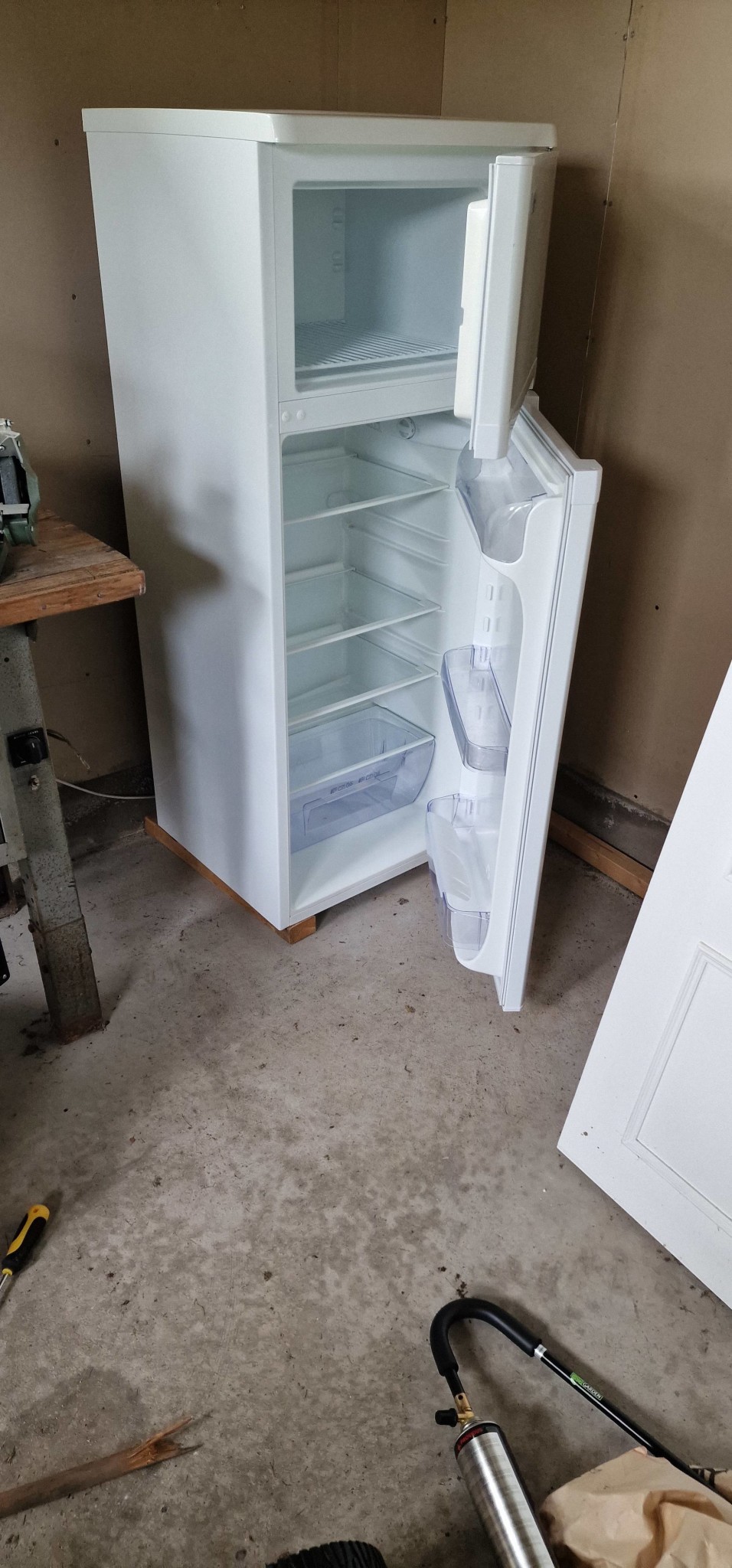

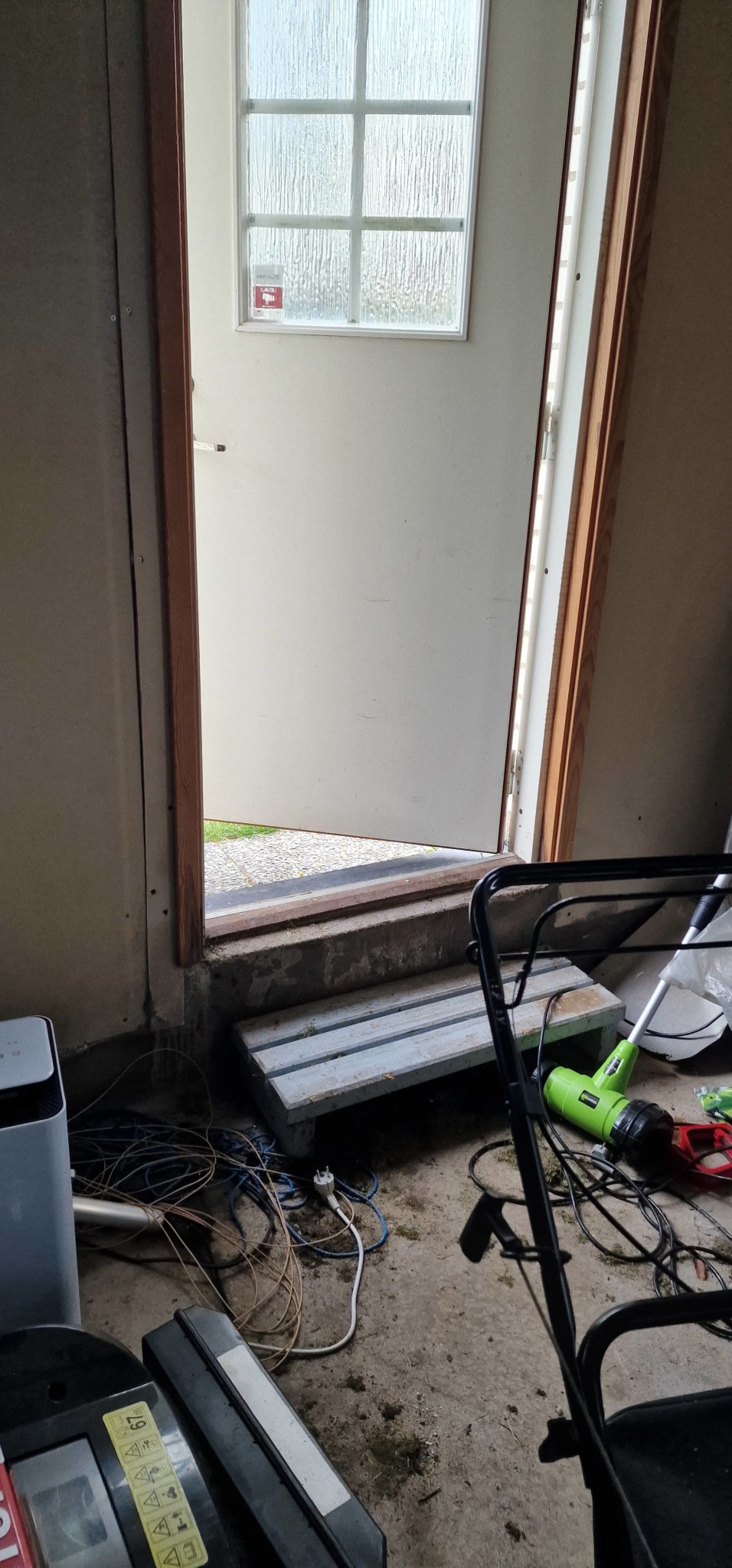

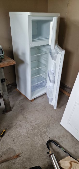

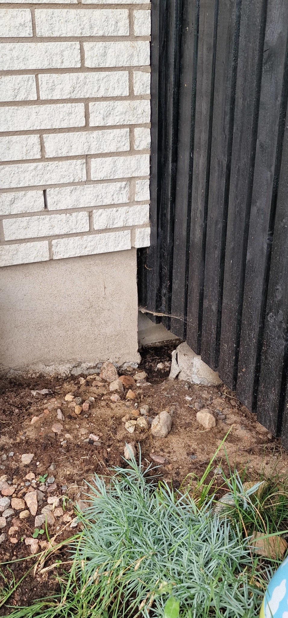

Här kommer lite olika bilder, första visar "skarven" på utbyggnaden av garaget utifrån.
Säg till om jag skall fota något speciellt
Dont mind the mess
  • Skarven mellan ett garage med vita tegelväggar och svart staket, synlig grund och rörlig jord, med grönt gräs i förgrunden.
  • Utsidan av en garageutbyggnad med tegelklädsel och takskarv, inklusive en vit dörr och fönster.
  • Tomt vitt kylskåp står öppet i ett garage med byggmaterial och verktyg omkring.
  • Dörröppning med skarv i garaget, steg och kablarna på golvet, med byggbråte runtomkring.

Garaget ser oisolerat ut men det är bara att prova borra så får du svar.

Du kan alltid prova gräva lite och se om du hittar något under kantbalken, ger kanske inte hela sanningen men är plattan isolerad bör det vara isolering där med.
