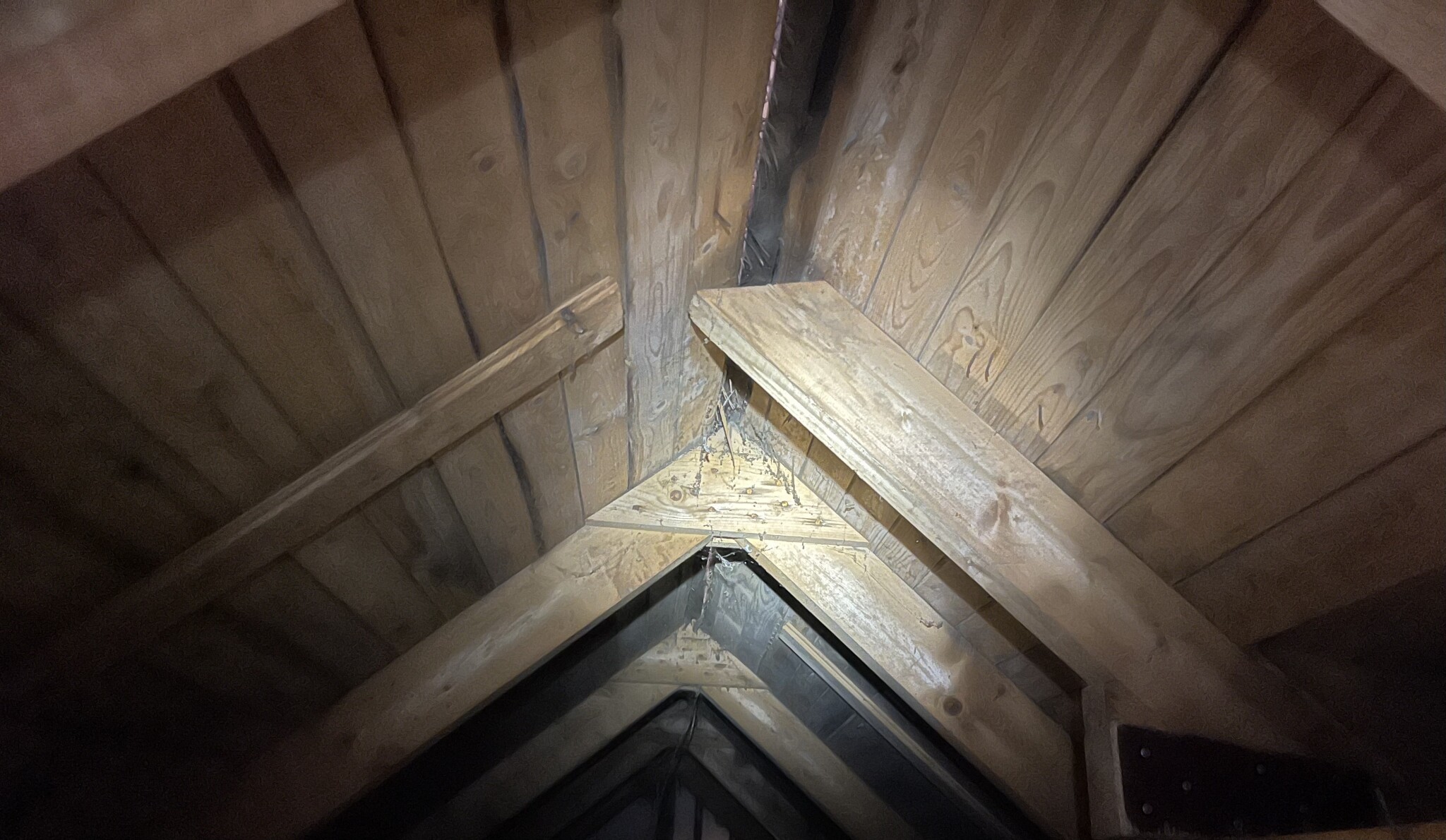

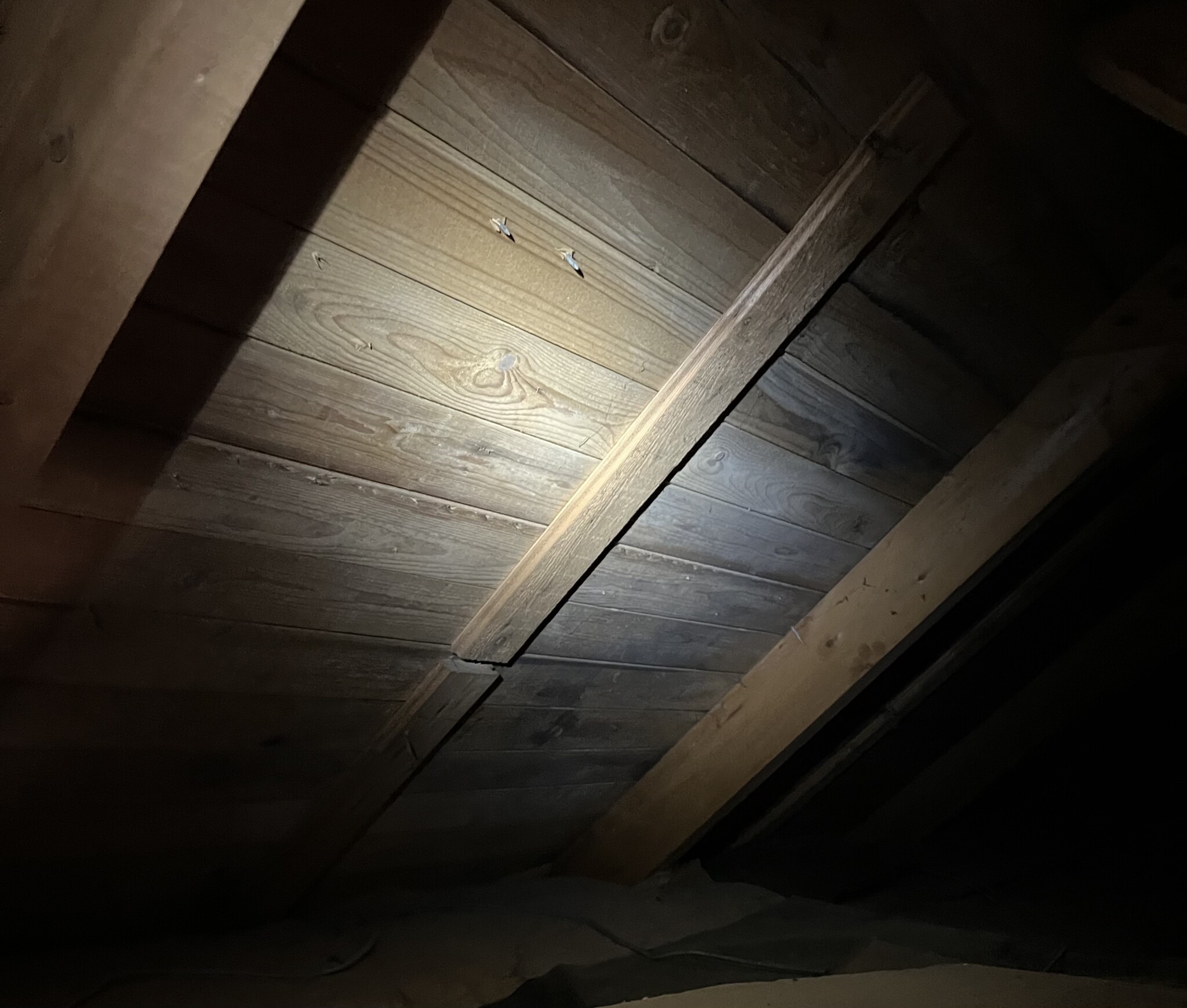

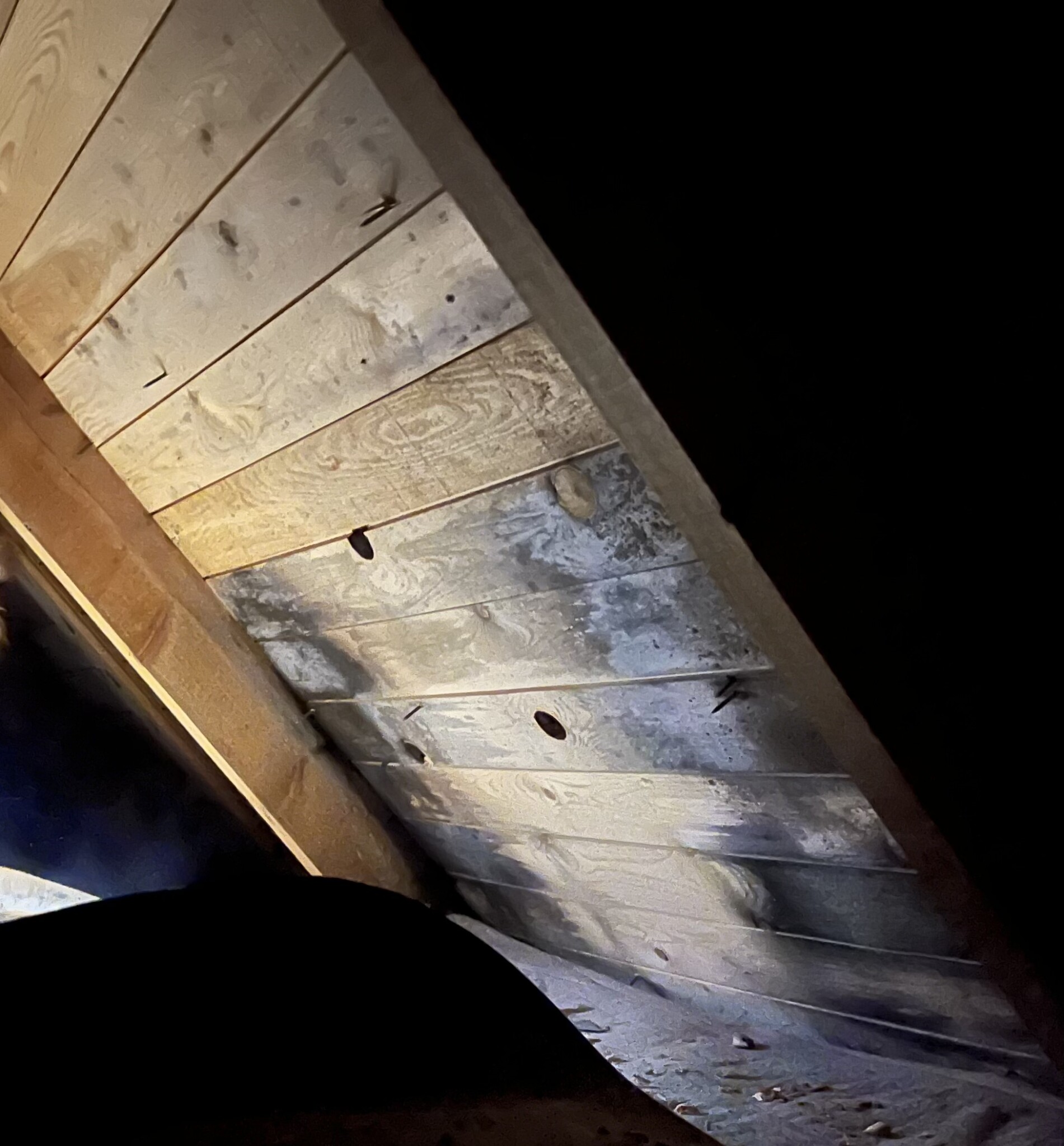

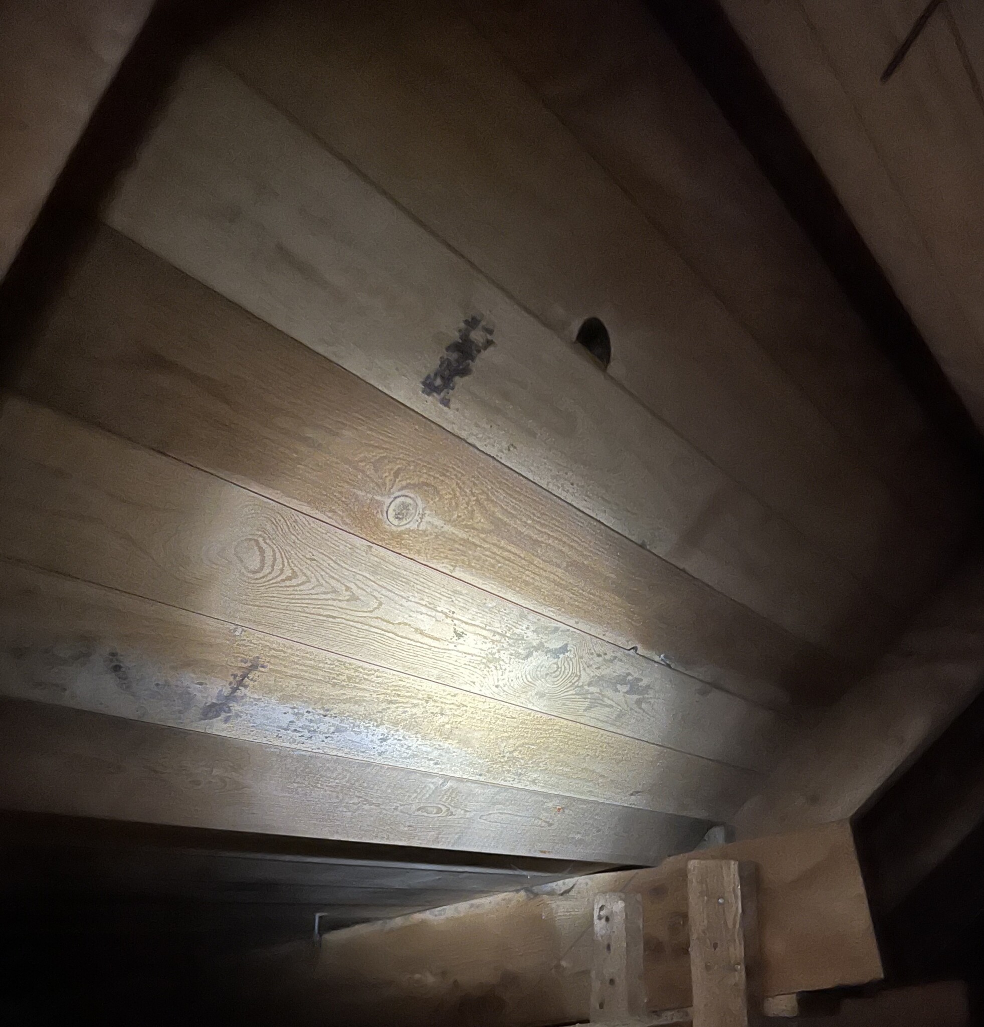

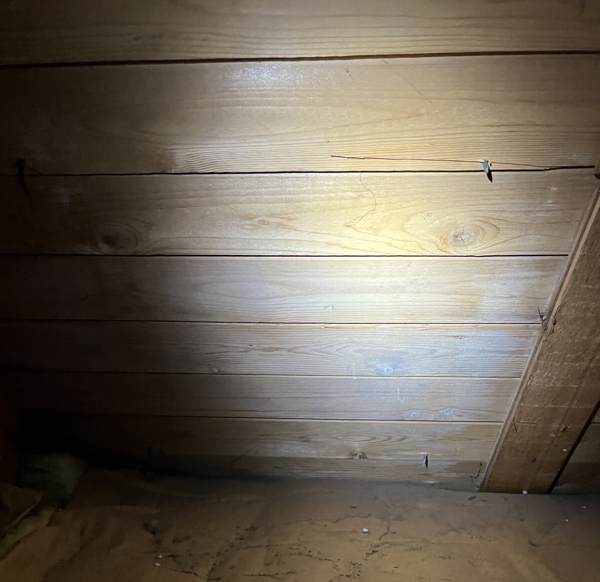

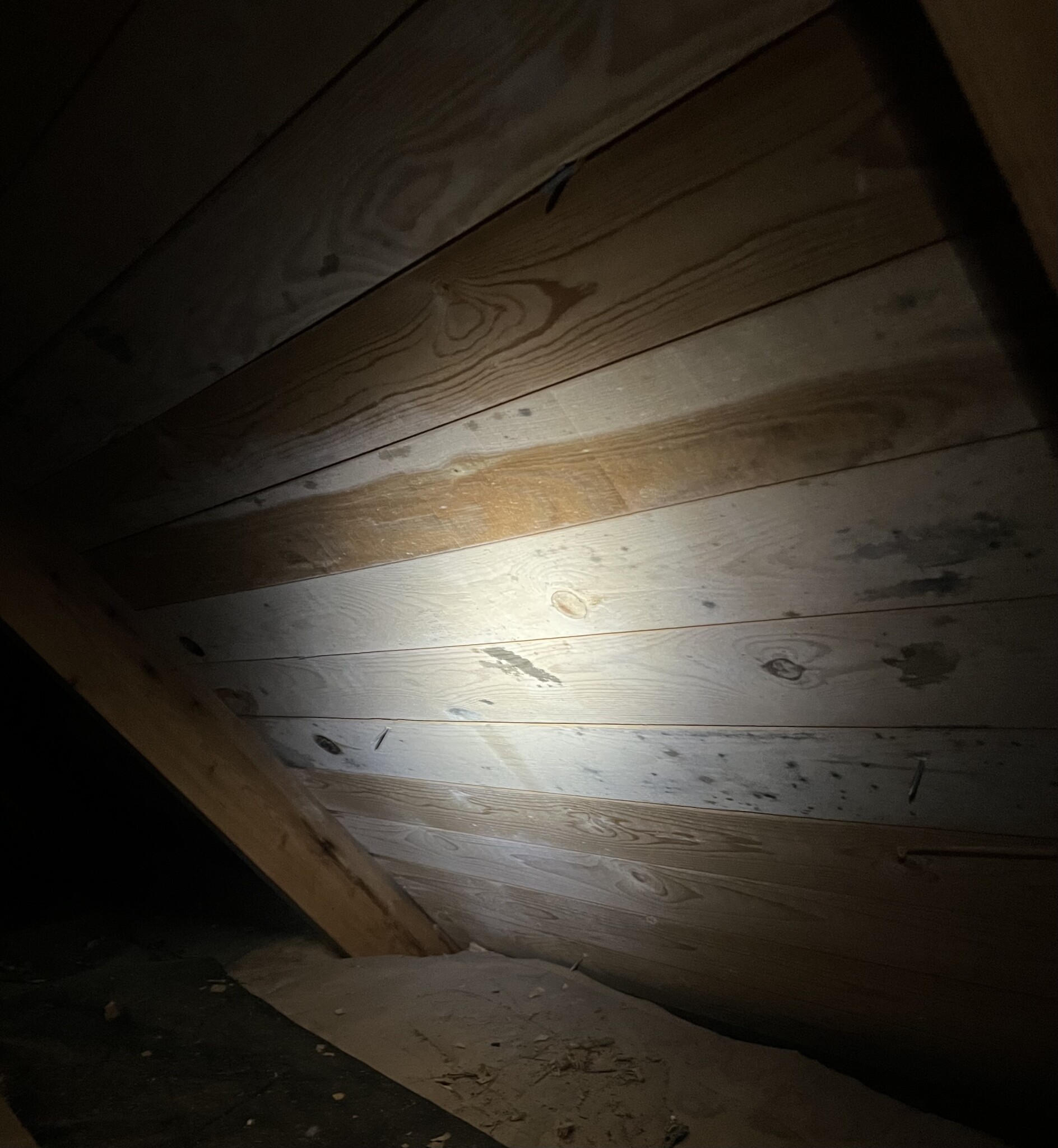

Btw, förutom att fota antar jag att det är viktigt att med en kniv eller ngt vasst trycka på trä för att kontrollera mögel/röta?
Vad som inte syns är att det ligger ca 15 cm kutterspån med glasfiberull/täcke(ovanpå) vilket är fel enligt dem (fukt stängs in).

De vill att vi skulle ta ut "mattorna" och sen skulle de fylla upp kutterspånen med cellusolaisolering ovanpå (upp till 40-50 cm har jag för mig).
Bilderna ser väl inte så anmärkningsvärda ut. Om nuvarande ägare är gamla, så låt det vara.
Finns det ens seriösa firmor som går runt och knackar dörr för att hitta jobb? Känns som man är i nivå med irländska asfaltsläggare om man håller på så.

Kom igen nu, så här ser det ju ut på alla vindar i sverige.....
Att lite isolermattor skulle vara någon sorts tätskikt tror jag inte ett skit på. Isåfall skulle ju fukten stanna kvar i kutterspånet och denna skulle isåfall mögla. Jag antar att kuttret under isoleringen ser ut som nytt......
På en av bilderna är det väldigt svart, där finns det sannolikt ett läckage i taket som man behöver fixa. Det kan vem som helst göra. Fokusera på det och strunta i resten.

problemet är väl om det är ett gammalt hus utan nån form av ångspärr och sen ett tjockt lager gullfiber...
Jag lyfte på några av gullfiberskivorna på min vind och det såg kanonfint ut under dem. Däremot hatar jag gullfiber av andra skäl, tycker det kliar så fort man ser denna isolering. Jag tror de helt klart är väldigt onyttiga att handskas med. Och jag ogillar att blanda organiskt material och dessa material som inte absorberar fukt utan på nåt sätt stoppar den... i teorin känns det riskfyllt om man har luftläckage genom dessa lager... men är det tätt så håller jag med, då är det förmodligen inget problem alls...

Jag satsar en talmeter på att det ser fint ut därunder ändå. Hade den där vinden stora fuktproblem skulle det synas på råsponten.
Annat kan det bli när en ny ung familj flyttar in med tre barn och vattenförbrukningen går från 50kubik till 200 om året - helt annan fuktbelastning.
