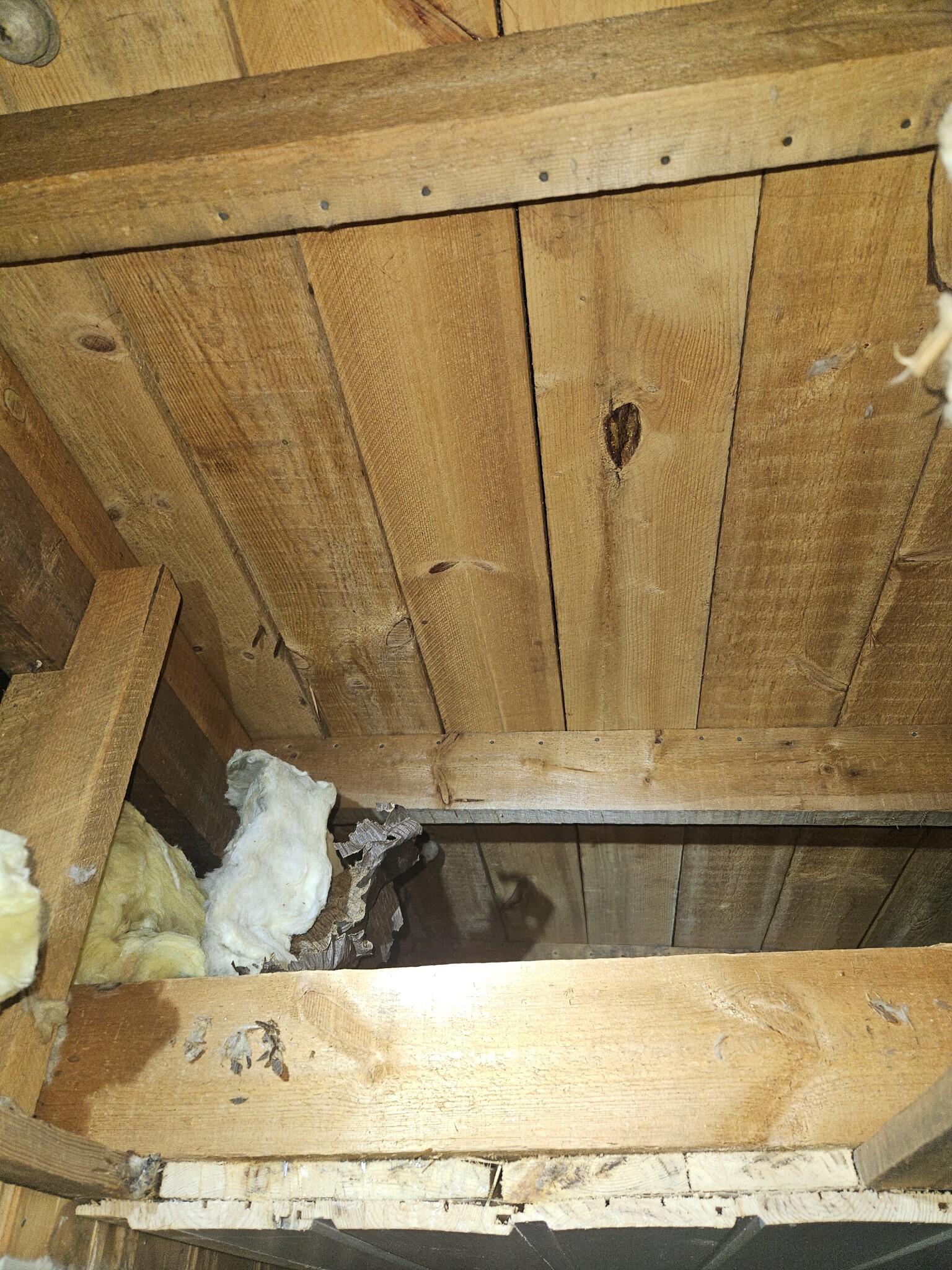

Har just startat upp projektet att göra ett sovloft i min kolonistuga. Loftet har en höjd på 120cm och har takstolar med cc73cm.
Jag vet hur jag skall gå tillväga med luftning, isolering och innertak golv och så vidare men jag har två frågetecken som jag måste få hjälp med.
Mina takstolar har lite olika varianter av sammansättning vid nock, dessa tar en del utrymme så jag skulle vilja förminska dem (för att få lite mer takhöjd) utan att försämra och helst förbättra bärigheten. Hur gör jag då? kan jag använda mig av hålplåt och efterlikna nytillverkade takstolar? Kan jag flytta och räta upp "stöttan" i takstolen. Skulle behöva flytta den 20 cm samt räta upp den så att bredden på loftet blir 200cm.
Sist men inte minst, skall jag använda mig av en fuktspärr i mitt hus? Det är inte vinterisolerat annars och är inte uppvärmt på vintern, jag bor där endast sommartid.
Titta gärna på bilderna så kanske ni förstår mig bättre. Tacksam för alla svar

Om huset någon del av året står ouppvärmt så skall inte diffspärr användas eftersom det då kan bli "tvärtom" - dvs att fuktig luft utifrån kondenserar på plasten inuti isoleringen.
När det gäller att räta upp takstolar så bör du nog låta ngn räkna på det - dom är nog byggda på ett visst sätt, med vissa dimensioner och kvaliteter av virke av ngt skäl

Jag rådgjorde med en snickare och har nu skruvat upp hålplåt med ankarskruv i nocken och tagit bort de gamla stöden. De gamla stöden var inte så bra märkte jag, läckt med en spik i var sida så jag tror att detta blir minst lika stadigt.
Vad det gäller de andra stöttorna på sidorna som stod i 90 grader har jag nu rätat upp med nya kraftigare stöttor samt hålplåt på båda sidorna runt om. De gamla snedstöttorna kunde jag skaka på men dessa sitter som berget. '
Nu skall jag köpa masonit och göra klart luftspalterna. En fråga har jag dock. Kan jag sätta vindpapp på insidan av isoleringen? Det skulle underlätta byggandet samt att jag tror nästan det behövs iom att jag skall spika upp planhyvlat spontat virke i taket, virket har lite kvist här och där.

Inte för att vindpappen hjälper på insidan, men det lär inte skada heller.
Vindpapp är inte diffusionstätt...
