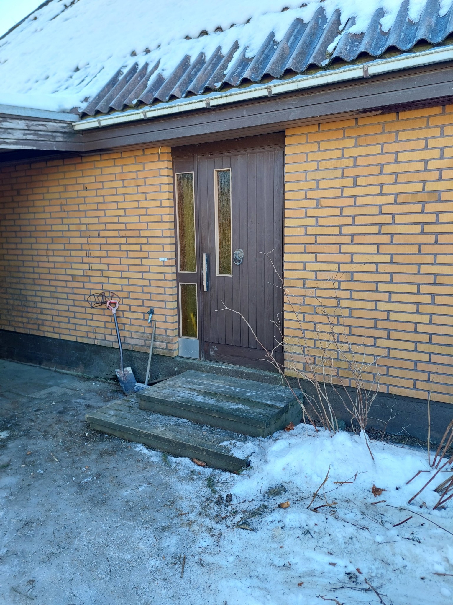

Hej.
Jag skulle gärna ta emot tips på isolering av stenfoten.
Funderat på att fixa nått själv,
Typ något som att limma 50mm cellplast på slät eternitskiva och beklä med det. Men inte så hälsosamt idag.
Finns det något annat "tunnt" väderbeständig skivmaterial jag kunde använda ?
Tack

Så ser huset ut så där ser du vad jag tänkte isolera. Har sett det finns färdiga skivor att köpa men tänkte mer på att bygga något själv
Jag isolerade sockeln på det sättet.
- grävde bort jord och sand längs sockeln för att få isoleringen att täcka in hela sockelhöjden
- satte platonmatta mot betongen
- 50 mm blå cellplastisolering
- en ca 10 mm luftspalt
- skiva av minerit eller motsavarne som ytskikt. Fråga i bygghandeln vad de hart, det finns olika alternativ
- överst en plåt som går in under tegelkanten och leder bort regnvatten. Jag använde vanlig svartmålad takfotsplåt från bygghandeln
Om jag skulle göra det nu så skulle jag också sätta 1 meter cellplastisolering liggande runt grunden som tjälisolering / markisolering, men det tänkte jag inte på då.

Tack. Exakt så har jag tänkt mej. Är just ytskiktet jag funderar mest på vad jag ska använda.
Kolla vad din bygghandel har. Det finns slät typ minerit som du kan måla eller rappa. Finns också skivor i valfri färg som ser färdigt rappade ut.P patrik sjölund skrev:
Alternativt kan du rappa på cellplasten eller bara måla cellplasten. Det gjorde grannen
