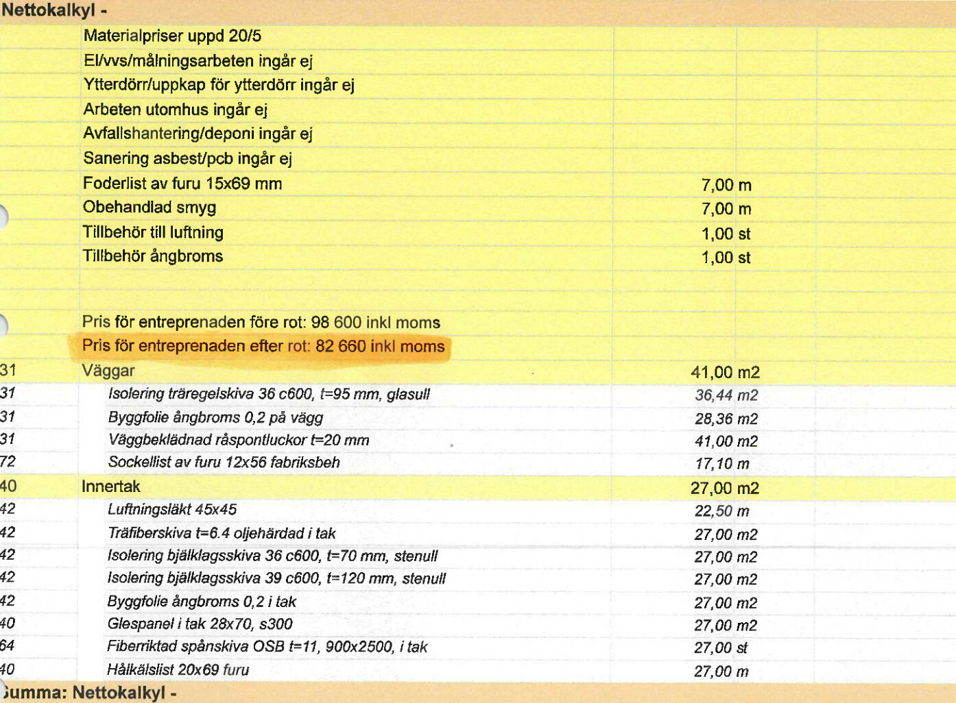

Jag har ett garage med platt tak och papp. Jag har tänkt att isolera garaget så att jag ska kunna använda det som hobbyrum för knivslipning, enklare snickeri, osv även på vintern.
Jag har fått en offert(bifogar bild) som jag tycker känns som relativt dyrt och ev att det är overkill? Jag tänkte att det kanske går att göra det relativt enkelt själv eller med delvis hjälp.
  • Offert för garageisolering, uppdelad på material och arbetskostnader, med totalpris före och efter ROT-avdrag (98 600 kr respektive 82 660 kr).

Får samma känsla som du! Arbetet som beskrivs skulle jag uppskatta till tre dagar om förutsättningarna inte är besvärliga (för ett proffs).
Tänk också på att all el behöver fixas med förhöjningar vid uttag etc om du bygger på väggen och det ingår inte.
Om man överdriver och säger det tar en vecka, kostar väl 35000 kr i arbete typ, sen material kanske 10-15 på det..
