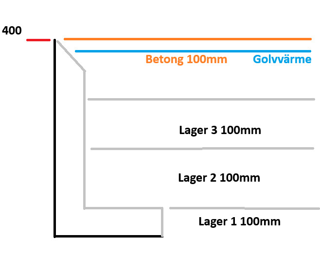

Hej, tack för kalkylen! Är mitt i projekteringen för garageplatta av typ samma storlek och total novis på gjutning och markarbete så väldigt hjälpsamt.
En fråga angående den förhöjda sockeln, vilken praktisk anledning finns det till förhöjd sockel i detta fall? Är det för att få plattan högre än omgivande mark eller för att få plats med 300mm cellplast? Undrar då vi tänker sätta in golvvärme och enligt de rekommendationer jag läst verkar 300mm isolering vara önskvärt i det fallet och funderar om man även bör räkna med högre sockel i vårt projekt.

Kul
Sockeln är endast för att höja upp väggen och få den bort från fukt etc och samtidigt kunna avsluta panelen lite högre upp så den inte "drar" onödigt med fukt. Man kan göra denna förhöjning senare med leca block och putsa dem, men detta blir stabilare och klart samtidig som gjutningen.
300mm är nog standard för golvvärme så den inte letar sig ner i marken, men beror nog också lite på vart man bor men kan nog vara värt det.
En liten skiss på lagren av cellplast och L stödet på 400mm högt.
Lycka till!
