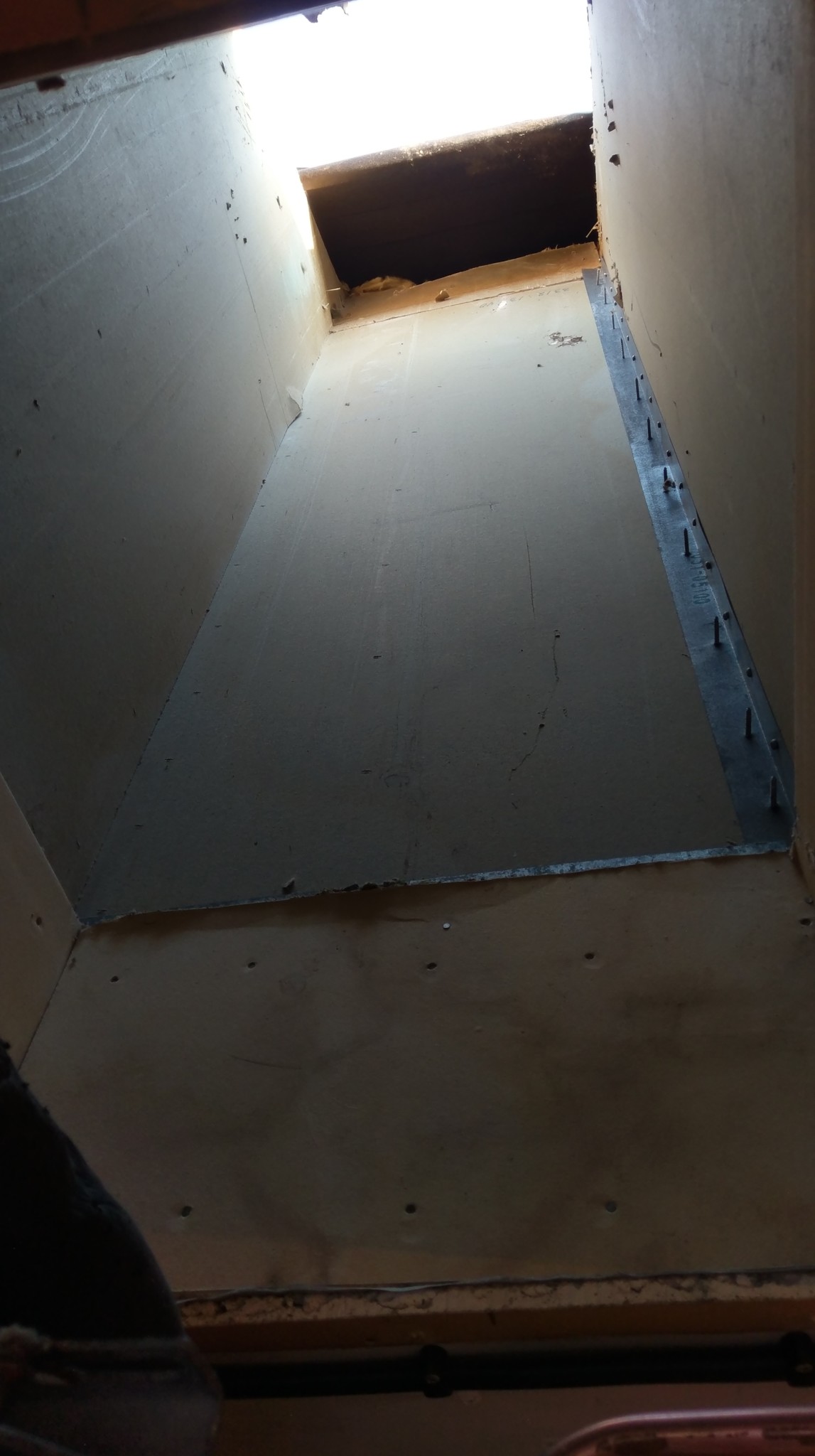

Jag har tagit bort en oanvänd skorsten och har nu ett schakt från pannrummet och ut under taket:
Uppifrån-vy av ett öppet skorsten schakt som sträcker sig upp till taket, avsett för isolering.
Tre av schaktets väggar angränsar på ovanvåningen till sovrummet. Jag skulle vilja göra ett paket av isolering och trycka upp längst upp i schaktet mot taket.

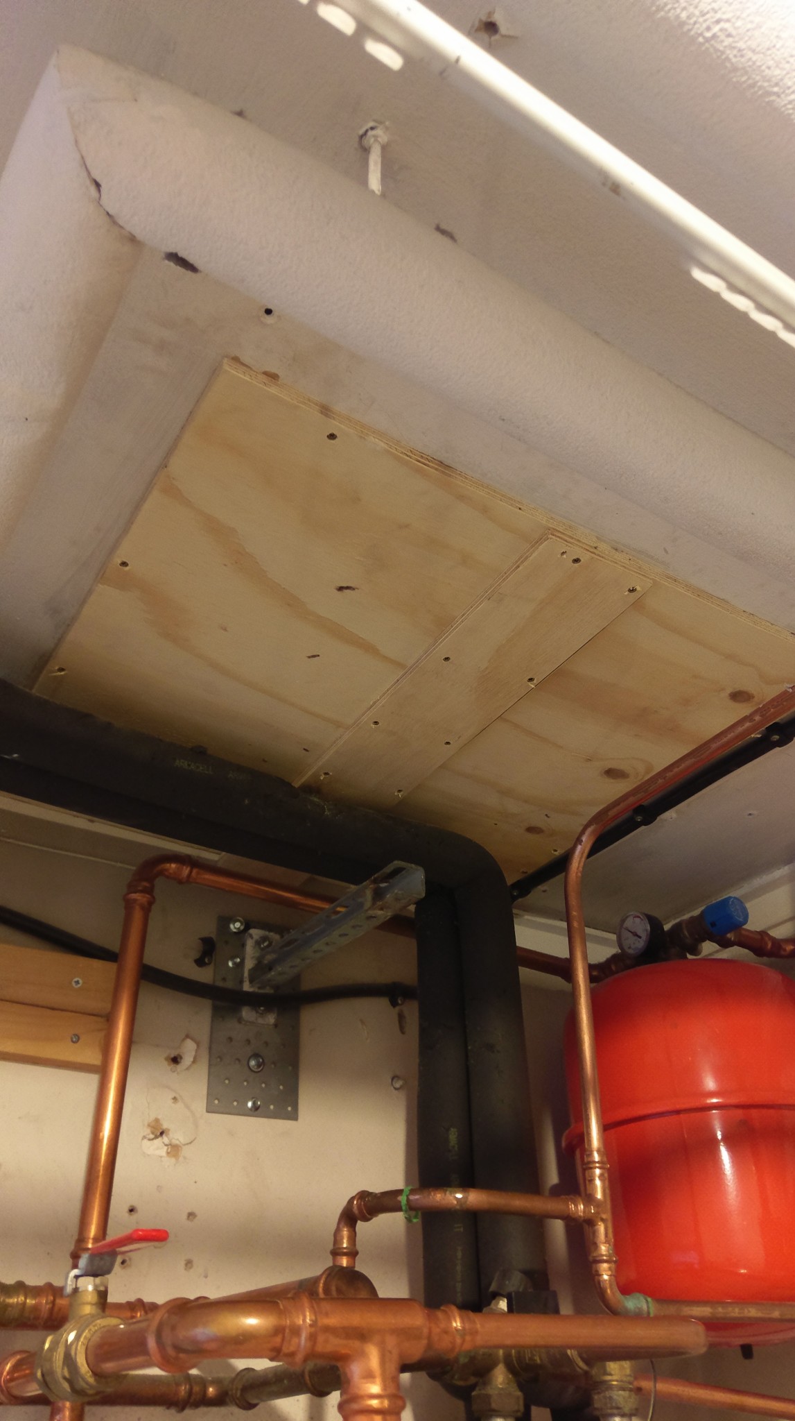

I pannrummet sitter en lucka för. Den vill jag också ha isolering ovanför för att minska ljud från värmepumpen till sovrummet.
Riskerar jag att stänga in fukt och få kondens om jag har isolering i båda ändar?
Träpanel täcker öppningen i ett tak, synliga VVS-rör och isolering i ett pannrum.
Det är ingen risk för kondens eftersom det går genom uppvärmda utrymmen, men det är viktigt att du tätar upptill så ingen luft kan tränga ut på vinden. skorstenens höjd ger en stigande kraft som kommer att dra varm luft från pannrummet till vinden. och det vill man inte ha.
