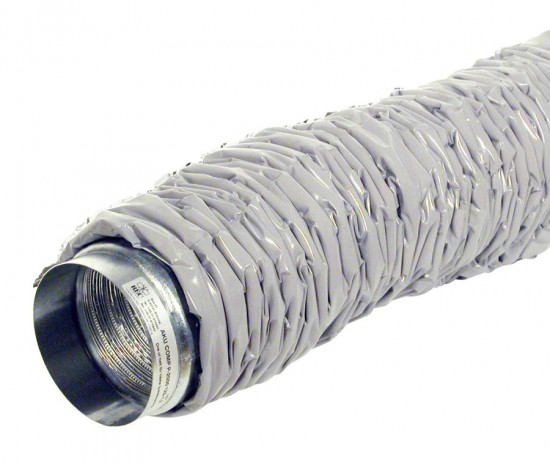

I min ventilationsritning står det att kanalljuddämpare av typen Rec Indovent Aku-Comp ska användas med tilläggstexten att de ska värmeisoleras i kalla utrymmen. Dessa är tänkta att användas på vinden och kattvindarna, dvs kalla utrymmen på vintern.
Enligt tillverkaren så är dessa ljuddämpare isolerade med 25 mm mineralull. Övriga rör på kattvind/vinden är isolerade med 100 mm isolering runt rören. Tyvärr är projektören och lika så Rec Indovent på semester så det är lite svårt att få svar nu.
Någon som vet vilken sorts isolering som avses på kattvindarna för kanalljuddämparen? De är ju flexibla rör som gärna ska ha en böj för att dämpa bäst, så det måste ju i så fall vara en flexibel isolering (om det nu behövs).

25mm är ju rätt lite så annars får du ju ganska ordentlig kylning just där. Men det är ingen risk för kondens eller så, bara att verkningsgraden sjunker en del så det är definitivt rekomenderat att isolera mer utanpå men det är inget direkt krav.
Normalt fortsätter man med isoleringen över flexdämpare dvs man får marginellt mer isolering över dessa än på omkringliggande kanaler. Om man har börjt dämparna kör man med fördel någon av strumporna som finns man kan trä på
Tack för alla svar, då vet jag att de ska isoleras.
