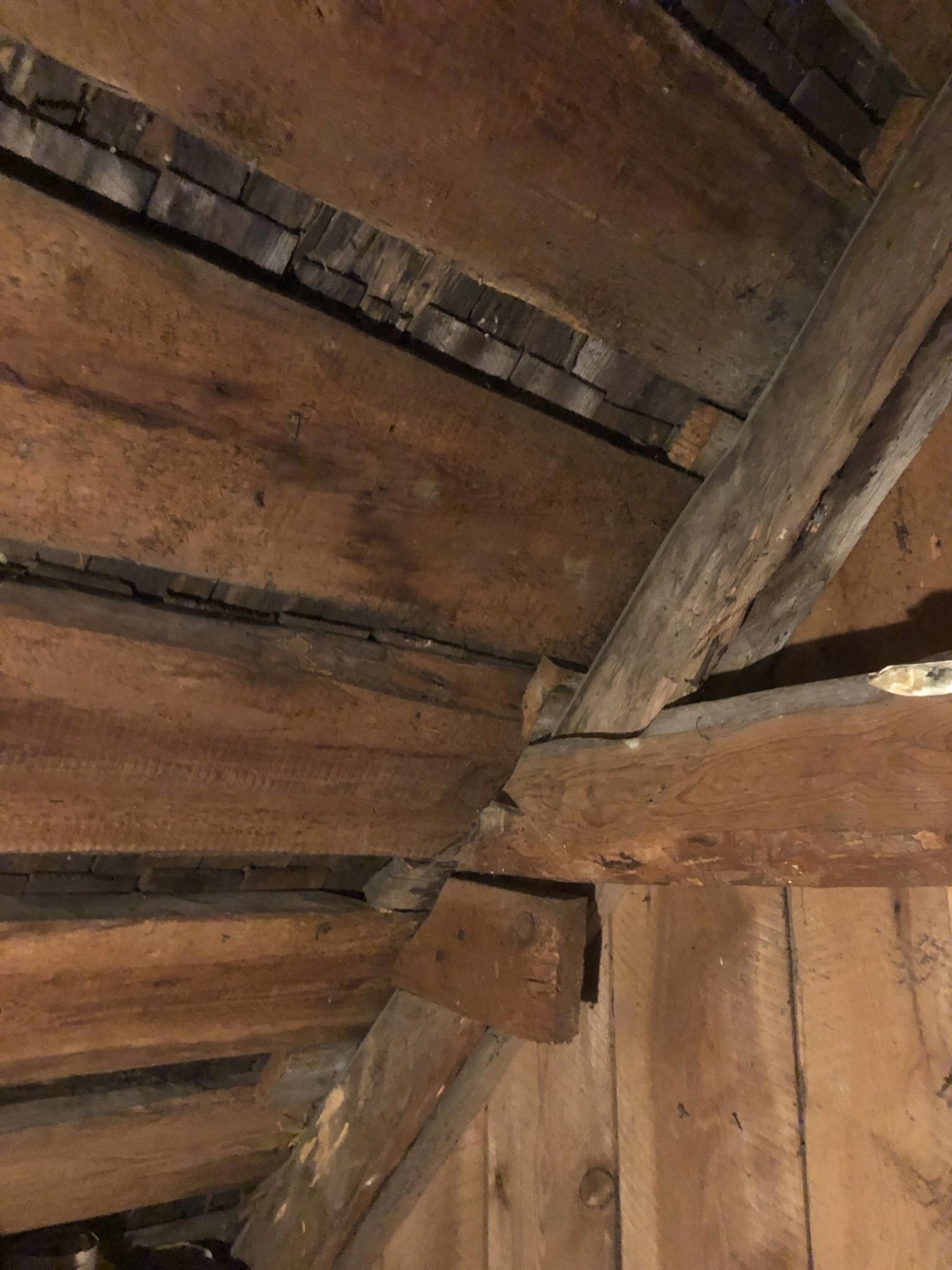

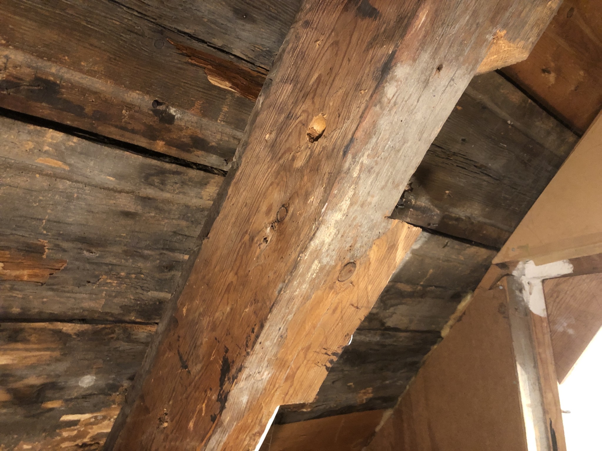

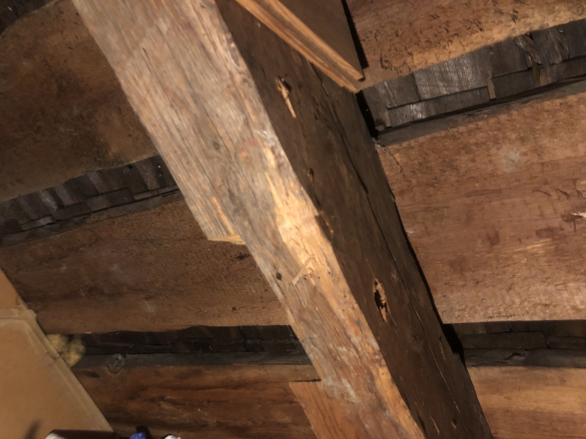

Nu har det blivit dags att isolera ett kallvindsutrymme i vårt 1820-talshus. Jag har många frågor, ursäkta om det hela verkar rörigt, svårt att veta i vilken ände jag ska börja!
Taket är tegel, innanför det papp, innanför det spån. Taket är tätt utifrån idag och dessa material har säkerligen lagts på i omgångar då spåntaket / papptaket har blivit otäta. Innanför dessa råspont som knappast sitter tätt (3-5 cm glipor mellan varje planka, varför man lätt ser ut till spåntaket). Innerst sitter tjocka träbalkar av olika dimensioner (ungefärligen 130-180 mm djup).
Till saken hör att det inte är många m2 golvyta det rör sig om, varför jag ogärna vill bygga väggarna tjockare om det går. Några moderna isoleringsstandarder är uteslutet, då blir det knappt något rum kvar. Givetvis måste jag spika fast läkt/regel innanför de bjälkar som inte är lika tjocka, så att djupet blir detsamma överallt.
Jag har förstått att det är kritiskt att bygga in en 20-35mm luftspalt. Har sett på Mikael L:s eminenta ritning i denna tråd:
https://www.byggahus.se/forum/threads/hur-bygger-man-en-luftspalt-i-ett-yttertak.66944/
Om jag bygger så får jag uppskattningsvis 120-140 mm isolering efter trossbottenskivan (vilket väl borde vara rätt val av skiva som avskiljare mellan luftspalt och isolering?
Med denna tunna isolering, får jag då ett rum som kan ge ok året-runtstandard? (Detta är Gotland, så oftast milda vintrar.)
Behöver jag ytterligare någon papp / duk eller annat lagersom jag missat?
I de partier där jag inte får plats med isolering pga att bjälkarna upptar hela utrymmet (detta gäller även i kortsidans vägg där 3 st ca 150x150 mm bjälkar ligger ovanpå varandra från golvet och upp till knähöjd) - påverkas isoleringen nämnvärt av det? Dvs att vissa partier av vägg egentligen uteslutande är trä och inget annat - sida vid sida med isolering.
Behöver man även ha luftspalt i kortsidans vägg?
Som ni kanske kan gissa är detta ett bulhus så det är vackra och grova bjälkar som man gärna hade velat ha kvar och låtit sticka fram i samma höjd som det slutliga ytskiktet - ytterligare en anledning till varför jag inte vill göra väggarna tjockare och bygga in dessa fina bjälkar.
Med en snabb googling hittade jag ett exempel på en effekt som man kanske skulle kunna uppnå med synliga bjälkar i "höjd" med vägg:
https://lantliv.com/lantliga-hem/renoverad-tegellanga-fran-1800-talet/
Slutligen, vilken typ av isolering är rätt att välja i detta fallet? Jag har läst i andra trådar att naturisolering är bäst, som andas i likhet med huset i övrigt? Linull verkar dyrt. Hittade produkten iCell på Bauhaus, kanske finns det andra alternativ?
https://www.bauhaus.se/isolering-ic...PEUtdlO8-rraRBoCj0kQAvD_BwE#go-to-description

Du verkar ha valt att dissa allt vad mineralull och diffusionstätt skikt heter, men det är ändå vad jag hade gjort i ditt fall (och som jag gjort i mina fall).
Slå upp en 45*45 regel på insidorna av takstolarna och sätt en oljehärdad masonitskiva. Sätt en 45*45 regel på undersidorna av takstolarna att fästa läkten som skall bära gipset i. I mellanrummet lägger/hänger du stenull följt av åldersbeständig plast.
Inifrån sett blir då lagerna: gips-läkt-åldersbeständig plast-stenull-oljehärdad masonit-luftspalt om 45 mm-din befintliga takkonstruktion.

Med tanke på det begränsade utrymmet så hade jag minimerat alla mått.
Luftspalt mot den ångtäta pappen måste till. Om det inte finns några andra hinder så är den primära lösningen att använda utrymmet mellan planken som horisontella luftkanaler/luftspalt från gavel till gavel.
Då kan man lägga asfapapp mot brädorna och sedan isolering.
Jag hade nog valt ngn typ av ångbroms innanför isoleringen. Sedan panel. Ingen gips och ingen gles, utan rejäla brädor, spåntade släta, fasade eller med pärla. Ett fint gammalt hus förtjänar rejäla mtrl.
På detta sätt blir isoleringstjockleken maximal, liksom rumsvolymen.
Det finns naturligtvis inga garantier att allt fungerar perfekt i evinnerliga tider, men med lite lagom blåsigt klimat, och lagom stora öppningar vid gavlarna, (gnagarsäkrade), så borde det kunna fungera.
Väggarna behandlas likartat. Beror lite på typ av fasad, men lite luftspalt behövs normalt där också.
Med tanke på de massiva stockarna så kanske 1-2 skivor treetex/porös board innanför panelen kan göra susen, utan att ta nämnvärt mkt utrymme.
Det är viktigare att tak och väggar blir helt lufttäta än att isoleringen är tjock. Robust lufttäthet är viktigare ju blåsigare man bor.

Nej då! Inte dissat, men jag har läst mig till i andra trådar här på forumet att det inte är att rekommendera att blanda nya och gamla byggstilar. Dvs ett gammalt hus är byggt för att andas, och då är det inte lämpligt med ett heltätt rum...
Hur är det i ditt hus i övrigt Cancerman? Har du också en gammal 1800-talskåk? Funkar det bra?

Aha, du menar alltså att dessa enorma horisontella glipor mellan brädorna som spåntaket är fäst i som ett slags luftspalt? Skulle det ventilera tillräckligt tro? Dock är det inte överallt dessa glipor finns, även om det ingenstans är särskilt "tätt" byggt direkt...
Du skriver asfapapp. Asfapapp = ångbroms? Skulle det fylla samma funktion som den ovan nämnda oljehärdade masoniten? (fast tunnare, antar jag?)
Gillar för övrigt ditt förslag på rejäl panel innerst. Skulle passa bra estetiskt i detta gamla timmerhus och lättare att arbeta med än gipsskivor för mig som amatör, särskilt när det nu handlar om snedtak.
Vad menar du med "lagom stora öppningar vid gavlarna"?
Och hur säkerställer jag "gnagarsäkrade"?
Ang väggarna så är det massiv furufasad med spontad panel ytterst.
Ytterligare en fråga: hur gör jag upp mot nock? Bygger jag som en liten "platå" översta 20-30 cm ovanpå vilken jag isolerar på likadant vis som i snedtaket, eller?
