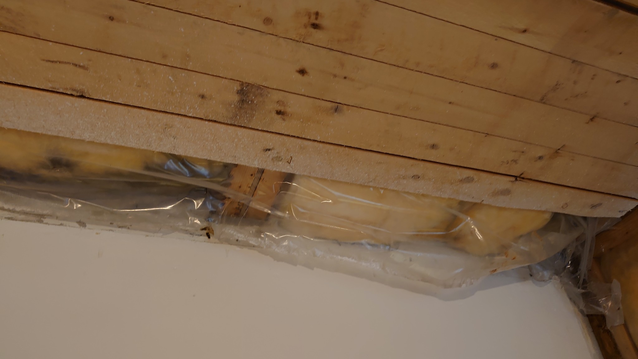

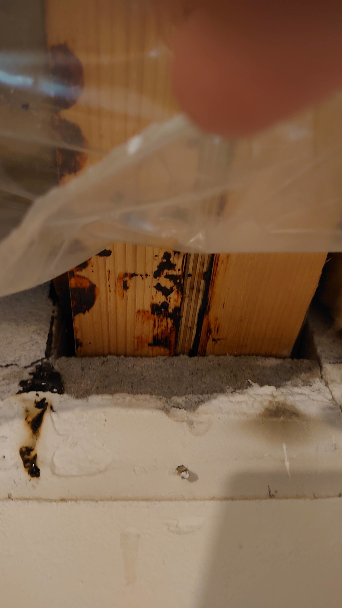

Byter några plankor på ett innertak som gränsar mot ytterväggar. Där takbalkarna går in så finns det lufthål.
Jag håller på o tätar och frågar om det är lugnt att täta dessa hål runt balken med isolering eller om de hade ngn funktion förr tiden?
Jag har även tänkt fylla på med ny isolering (väldigt lite) , finns de ngn risk att blanda mineralull från olika decennium?

Spelrum vid byggnation för att få dit balkarna, kan du isolera. Och olika mineralull går bra med.
