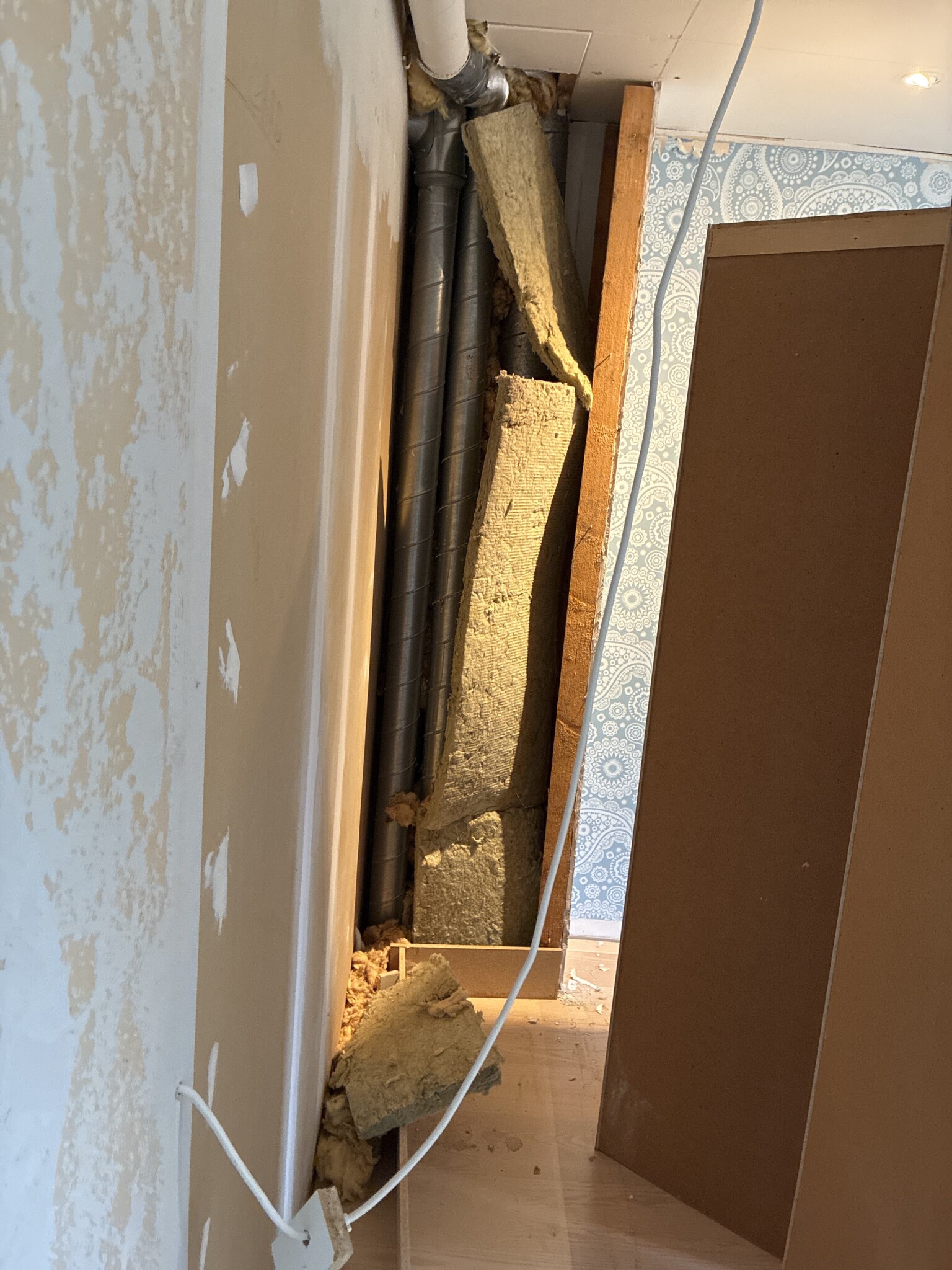

Håller på att renovera ett rum i huset, byggt -89. Efter vi tagit bort en platsbyggd garderob så var det öppet rätt in till rören i ventilationskanalen. Det är FTX system. Då isoleringen är gammal och trött tänkte jag byta ut den, men vad / hur bör jag gå tillväga innan vi sätter igen väggen?
Tack på förhand!
  • Ventilationsrör utan isolering synliga bakom borttagen garderob i renoveringsprojekt. Gammal isolering ligger på golvet.

Är kanalerna i uppvärmt utrymme så är isoleringen inte ett måste. Såvida det inte är kyla i tilluften eller det finns en imkanalsklassad frånluftkanal.
