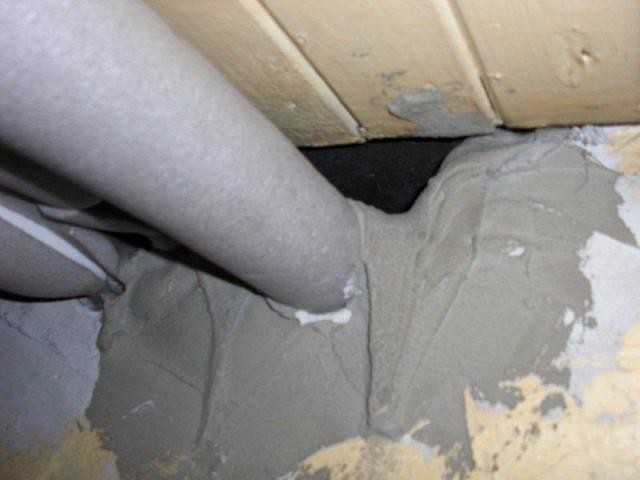

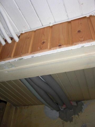

Bifogar bilder som visar hur radiatorrören går direkt ut i krypgrunden! q(;^
p
Bilden till vänster är undertaket på källaren (som är 18 grader)
Högra bildens svarta partier är undersidan på tillbyggnadens krypgrund (som jag uppskattar till +- 0 grader).
Det är lite svårt att avgöra hur mycket isolering som ligger i golvet men det är i alla fall ordentligt dragit runt öppningen för rören! Notera att extra rör-isoleringen som är grå runt rören endast fortsätter in bit in under krypgrunden. En tygduk ligger och isolerar för den som tittar nog på bilden till vänster. Enligt säljaren av villan var denna konstruktion godkänd av en byggnadsingenjör. Vilket jag har väldigt svårt att tro på.
Skulle någon kunna rekommendera ett företag som mäter var sämsta isoleringsboven är på denna tillbyggnad, typ som kan mäta med Värmekamera? Vad borde en sådan undersökning kosta?
Det borde ju vara smartast att mäta med värmekamera nu när det är som kallast på året.
Helt klart är det inte bra att radiatorrören ligger i krypgrunden (även om det är mer ett problem för huvudbyggnaden, än tillbyggnaden, eftersom det drar in kall luft ifrån tillbyggnadens krypgrund) men jag tror det kan vara andra fel på isolerings-konstruktionen också.
Bla. golvet känns ordentligt kallt. Och Bla finns det ett vertikalt luftrör som går upp i taket i toaletten som det käns väldigt kallt runt. Vet ej hur mycket isolering ligger i taket på denna utbyggnad, men en värmekamera kanske kan se? Att bara på måfå riva ut all isolering i tillbyggnaden tror inte bli ekonomiskt?
Tacksam för råd och företagsrekommendationer som kan kolla upp värsta isolerings- bovarna på utbyggnaden
/Per
