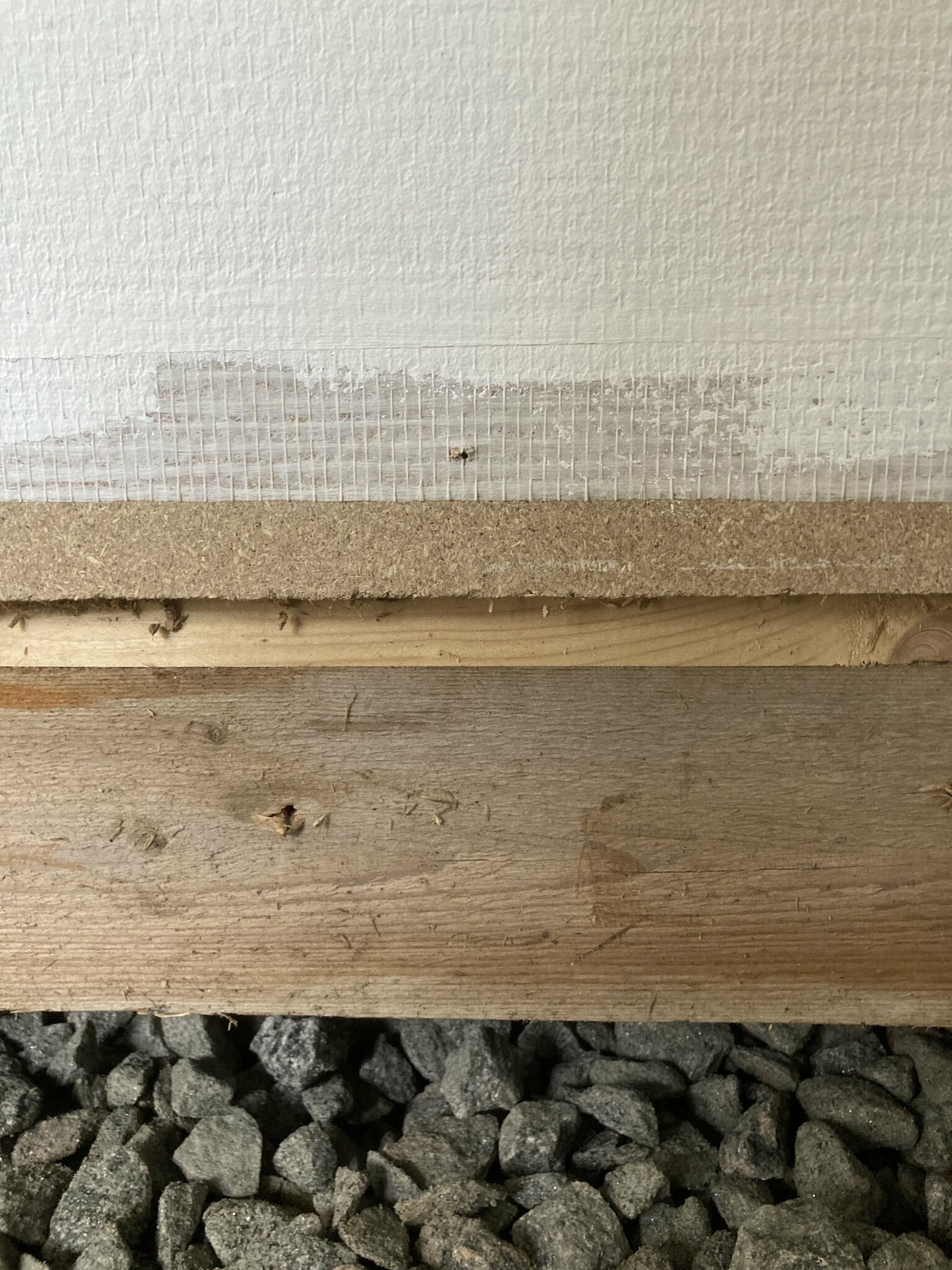

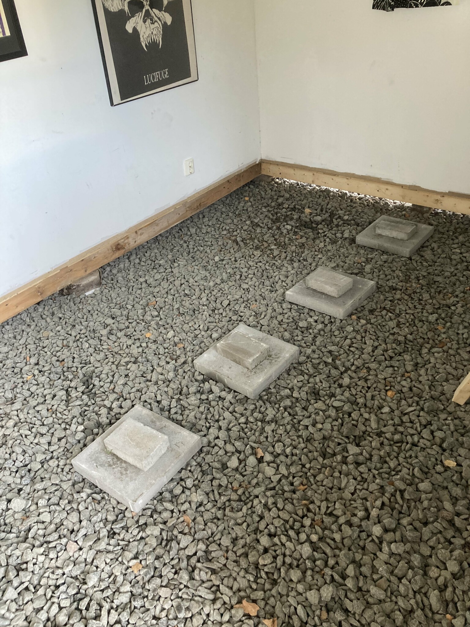

Är osäker hur jag skall gå tillväga med isolering av golvet i gäststuga/förådet på tomten. Ingen som kommer sova här inne. Men i framtiden vill säkert kidsen ha det för att spela guitar å trummor i.
Kommer att bli 10cm mellan reglar och gruset. Är luftflöde runtom på 3 av väggarna. Det hela står på plint.
Tänkt att lägga 22mm golvspånskriva på reglarna. Sedan underlagsfoam och något klicklaminat golv.
Har ni något tips gällande isolering. Funderar på att fästa 50mm cellplast mellan reglarna mot golvet.
Har svårt att fästa oljehärdad trossbotten skiva under reglarna. Då det enbart är 10cm mellan grus och reglar
Tacksam för tips

Är rätt tajt mellan grus och trossbotten, så ngt material som klarar lite fukt är nog inte fel, tex cellplast. Frågan är om reglarna mellan riskerar att angripas när du har så lite luftning dock ? Normalt brukar man ju rekommendera iaf 50 cm mellan trossbotten - mark...H Henrik1282 skrev:Hej

Med det sagt så har jag en friggebod med trägolv (oisolerat) som har klarat sig ca 50 år med bara ett par cm mellan singel och trossbotten/golv...

Tack för svar. Ja kan gräva ut lite ytterligare singel. Så de kan bli ca 15cm mellan nederkant på reglar och ner till singel.
Kan försöka öppna upp lite till vid sidorna så ännu mer luft kan komma in under
