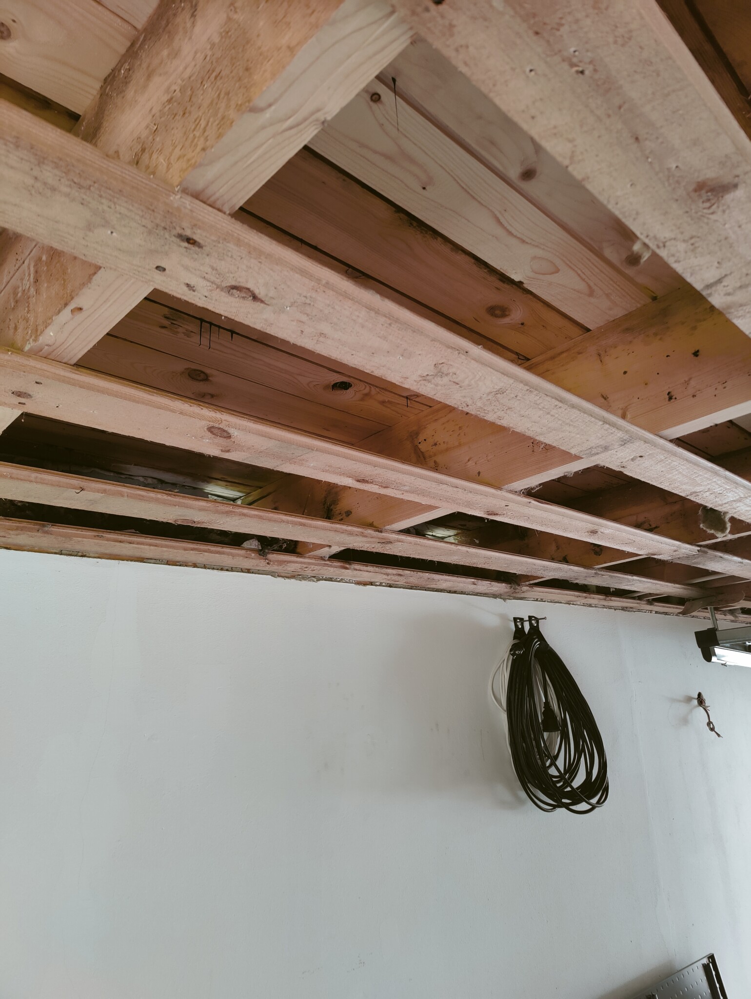

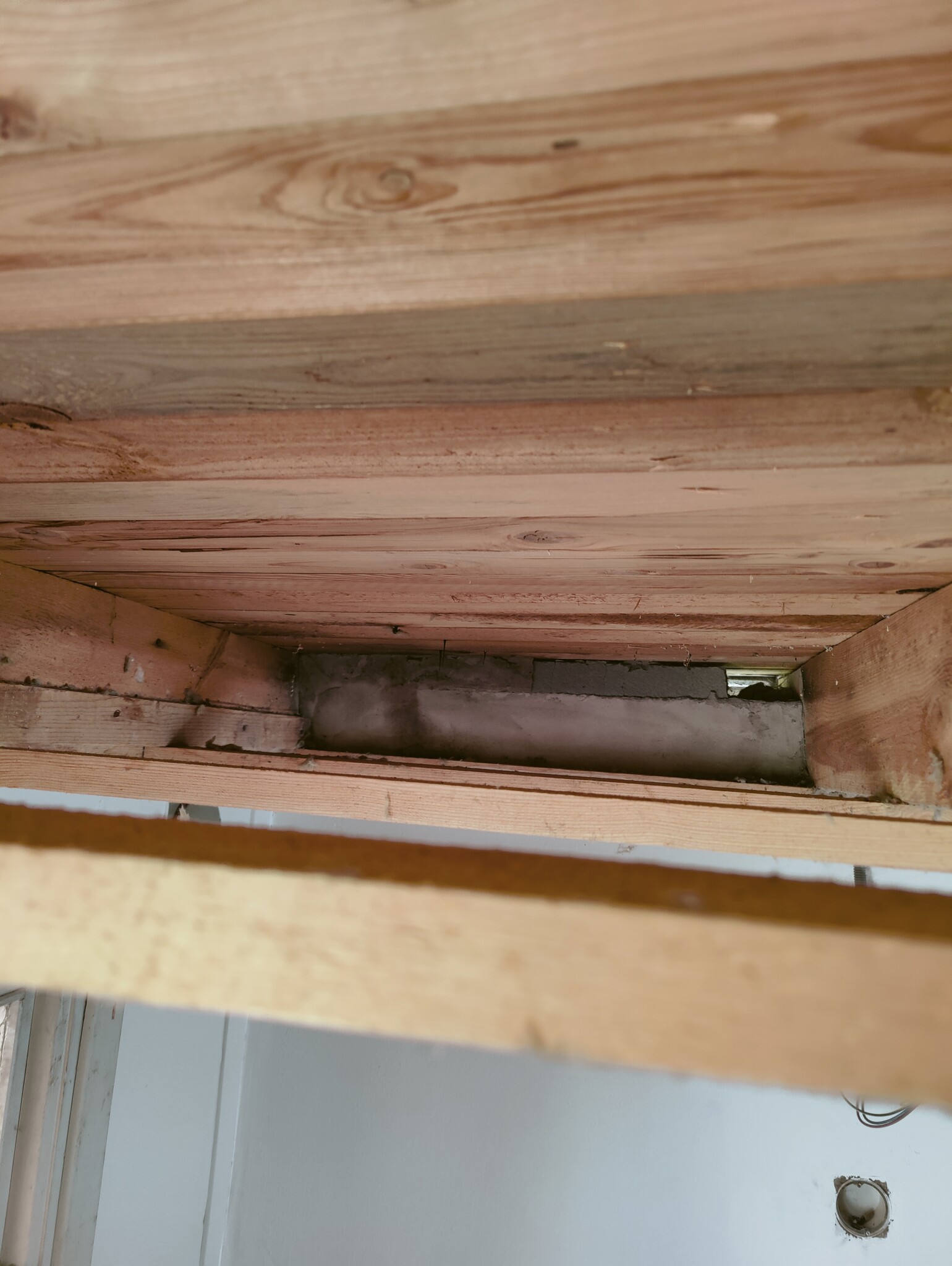

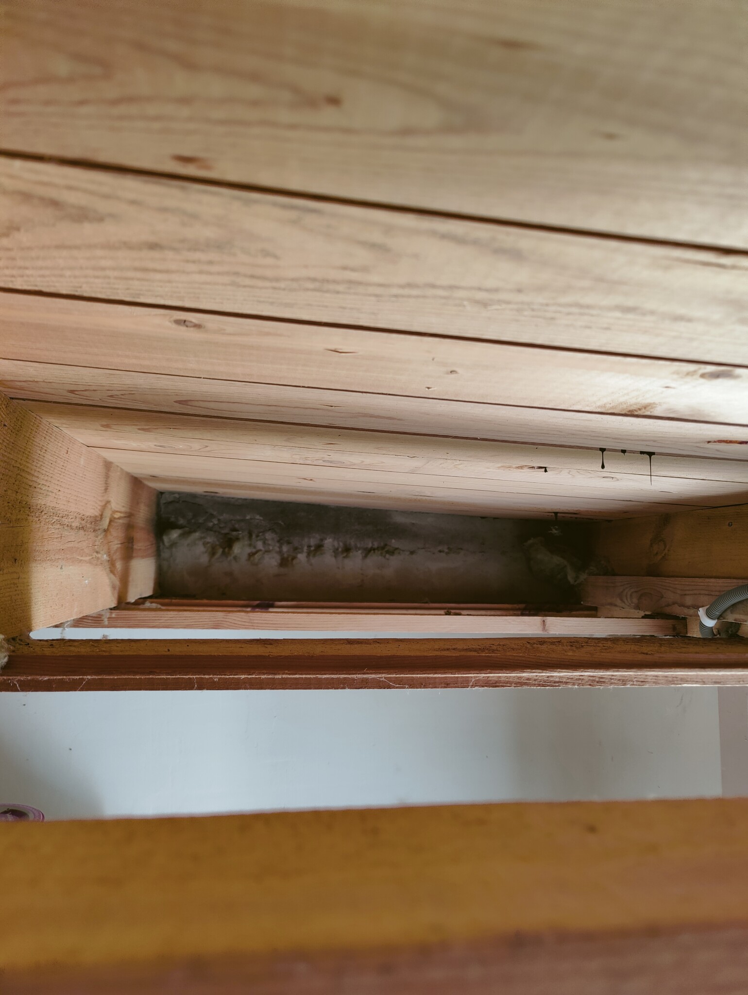

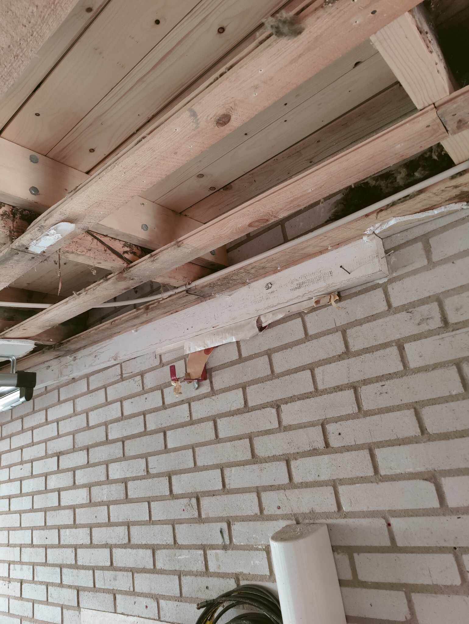

Jag fick fuktskada och blev tvungen att lägga om takpapp samt slita ut innertaket på mitt garage. Nu funderar jag över hur jag bör isolera.
Den gamla isoleringen bestod av ett lager med isolering i någon sorts papp-skal närmast spånten och sen ett lager av någon sorts mineral-ull utan yttre hölje. Ingen ångspärr.
Avståndet mellan innertak och yttertak är 220mm.
I varje "sektion" finns ett lufthål i ytterväggen förutom på de två sista som troligtvis är en tillbyggnad. Konkreta frågor:
1. Någon sorts luft-spalt?
2. Ångspärr?
3. Vad för sorts isolering bör jag köpa?
4. Måste jag öppna upp nya hål i väggen för de två spalterna som saknar?
5. Något annat jag borde "passa på att fixa" nu när jag har chansen?
Tack på förhand!

Ett isolerat tak utförs vanligtvis (utifrån) med: Yttertak, underlagspapp, spont, luftspalt, vindduk/papp, isolering, ångspärr/ångbroms/innertaklitari skrev:
2. Ångspärr?
Tack på förhand!
I ett garage hade jag satt ångbroms istället för spärr så att konstruktionen lättare kan torka ut om man inte har värme på året runt. Luftspalten måste kunan ventilera ut luften i alla fack, men om du borra genomföringar eller sätter nya ventiler spelar nog mindre roll.
Isolering bestämmer du själv: Stenull/gullfiber fuinkar nog fin fint.

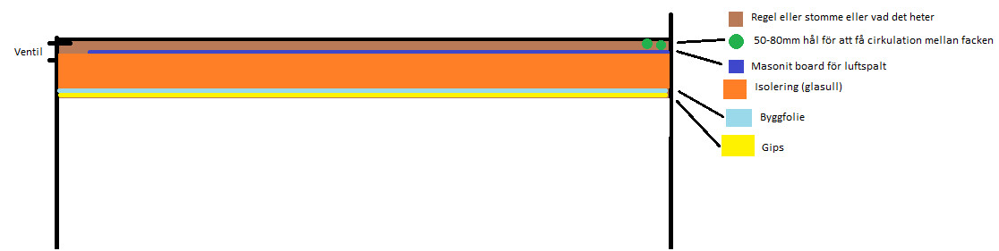

Nu närmar sig byggandet. Något jag fortfarande inte förstår är hur luftspalten ska fungera. Jag bifogar en bild för hur jag har förstått det.
Mina fack har idag 1 ventil endast som vätter mot yttervägg. På motsatt sida är boningshuset så jag kan inte öppna upp ventil där.
Jag planerar att borra upp 2st hål nära spånten för att sammanfoga facken och låta luft flöda.
En konkret grej jag undrar över är om min masonit-spalt ska gå hela vägen fram till boningshuset eller om jag ska lämna en glipa på båda sidor? Och i så fall, hur mycket?
All feedback på min ritning är välkommen
