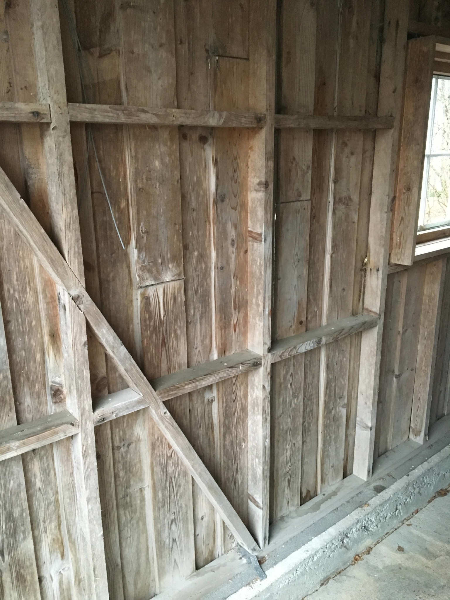

Jag har läst ett par trådar i ämnet och tror jag har skaplig koll, men ville verifiera med bilder att jag är inne på rätt spår.
Reglarna är 90mm och jag tänkte isolera med ull med papp på, och pappen utåt som vindskydd. Men den går (väl) inte lägga rakt mot fasaden? För att få en luftspalt förstår jag det som att man kan spika dit läkt, 15-20 mm. Spikar man då den vågrätt, så att det endast blir vertikal luftgenomströmning vid de utanpåliggande fasadbrädorna (de sitter ju om lott)?
Hur tätt ska man spika läkten? Om man sen lägger isoleringen, är det inte risk att den ändå ligger mot fasaden mellan läkten då isoleringen är ganska mjuk?
Innanför isoleringen misstänker jag att man sätter plast och får den så tät som möjligt? Och slutligen innervägg av spån/gips/annat?

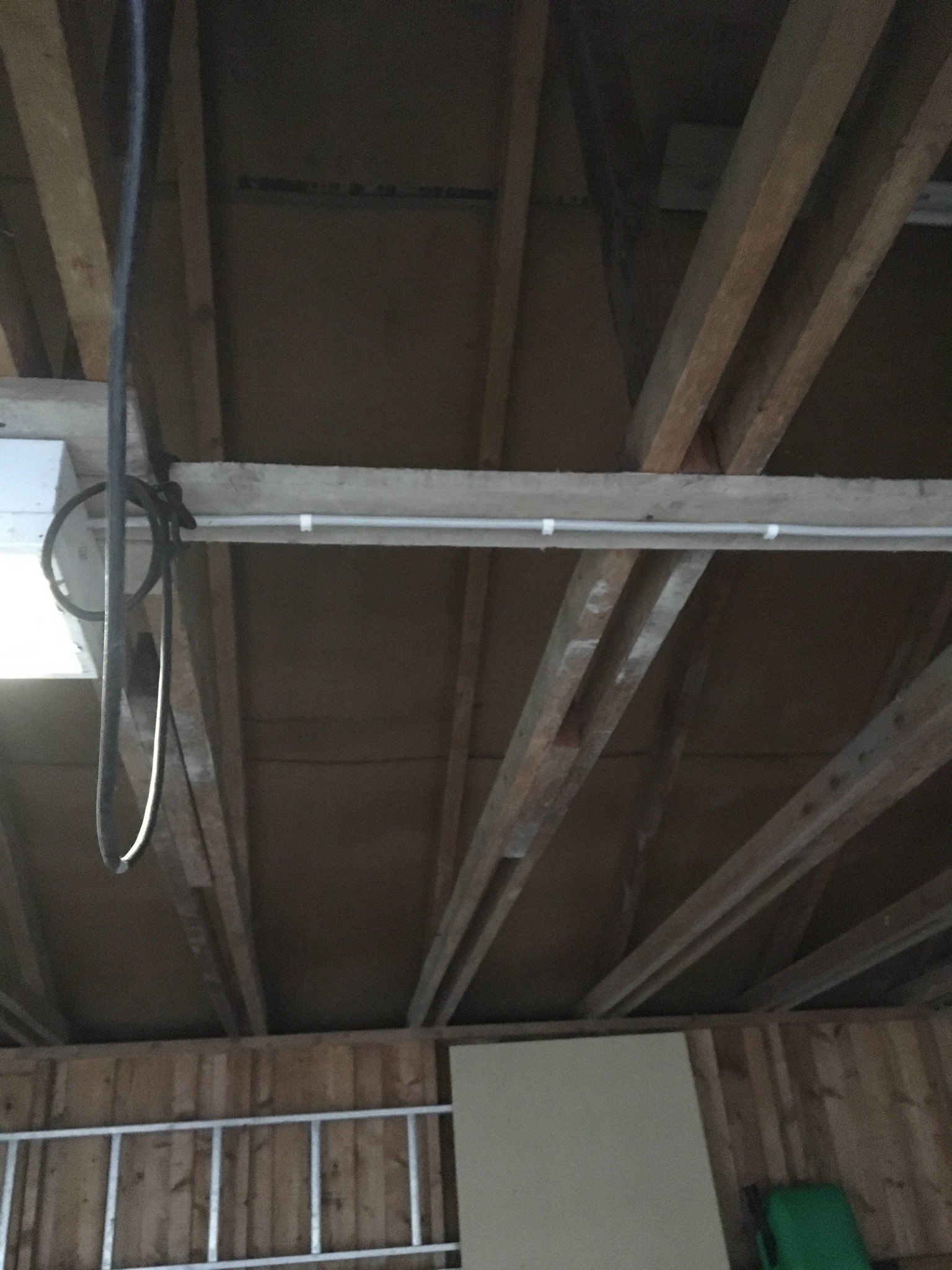

Sen till taket - spika fast läkt på tvärs över botten på takstolarna, cc 30, skruva upp gips och sen rulla ut isolering från ovansidan?
Hur gör man i hörnet där taket möter väggen för att isoleringen ska gå ända ut men ändå inte ligga mot taket?

Har du isoleringen redan? Ser svårt ut att få till någon riktig luftspalt om panelen ska sitta kvar. Om du inte redan har isoleringen skulle jag övervägt cellulosa och sedan skippat plast. Har du isoleringen redan skulle jag chansat och satt den som du tänkte.
Tack för svar. Nej jag har inte köpt något ännu. Vad är fördelen med cellulosa? Andas den så att det inte gör något att den ligger mot panelen? Och att det är därför man då inte ska sätta plast?dof skrev:

Sätt en board med litem distans mot panelen och sedan cellulosa isolering.
Cellulosa isolering är lite mindre känslig för fukt mot mineralull så det kanske kan funka att lägga den mot panelen men det är en risk. Blir det blött är det mycket svårare att torka ut
