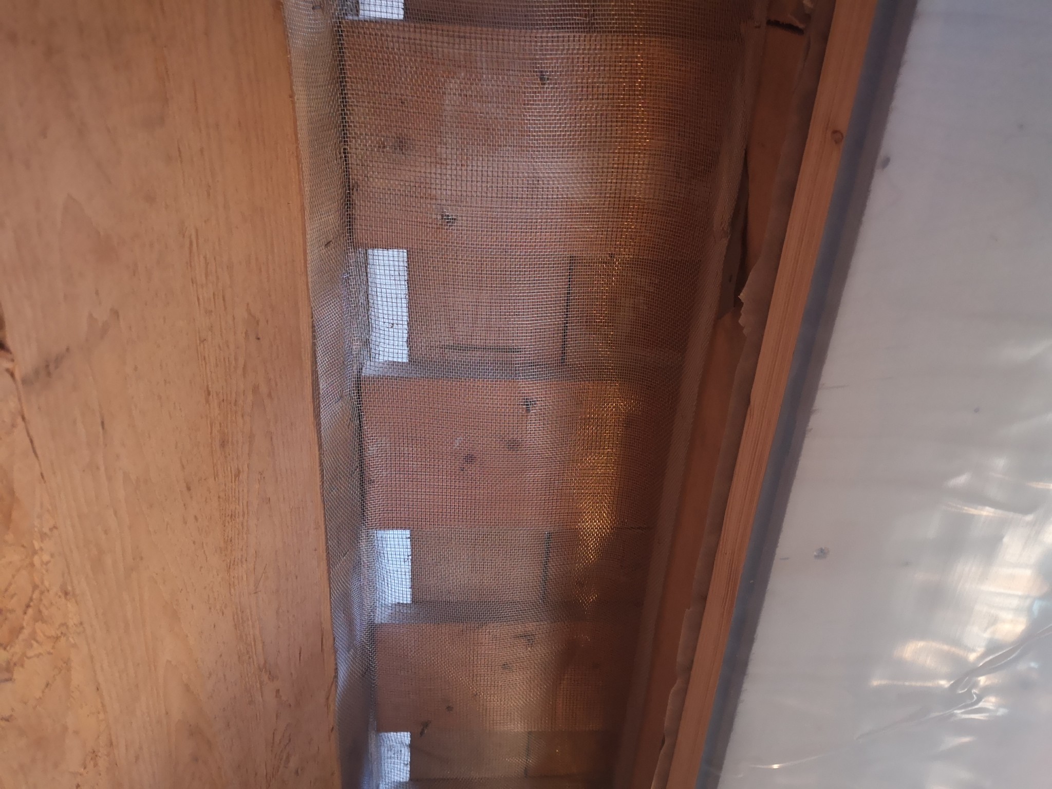

Har satt alunät underkant panel och även på insidan, även musband under panelen.
  • Alunät installerat längs panelens underkant med synligt musband för gnagarskydd i byggprojekt.
