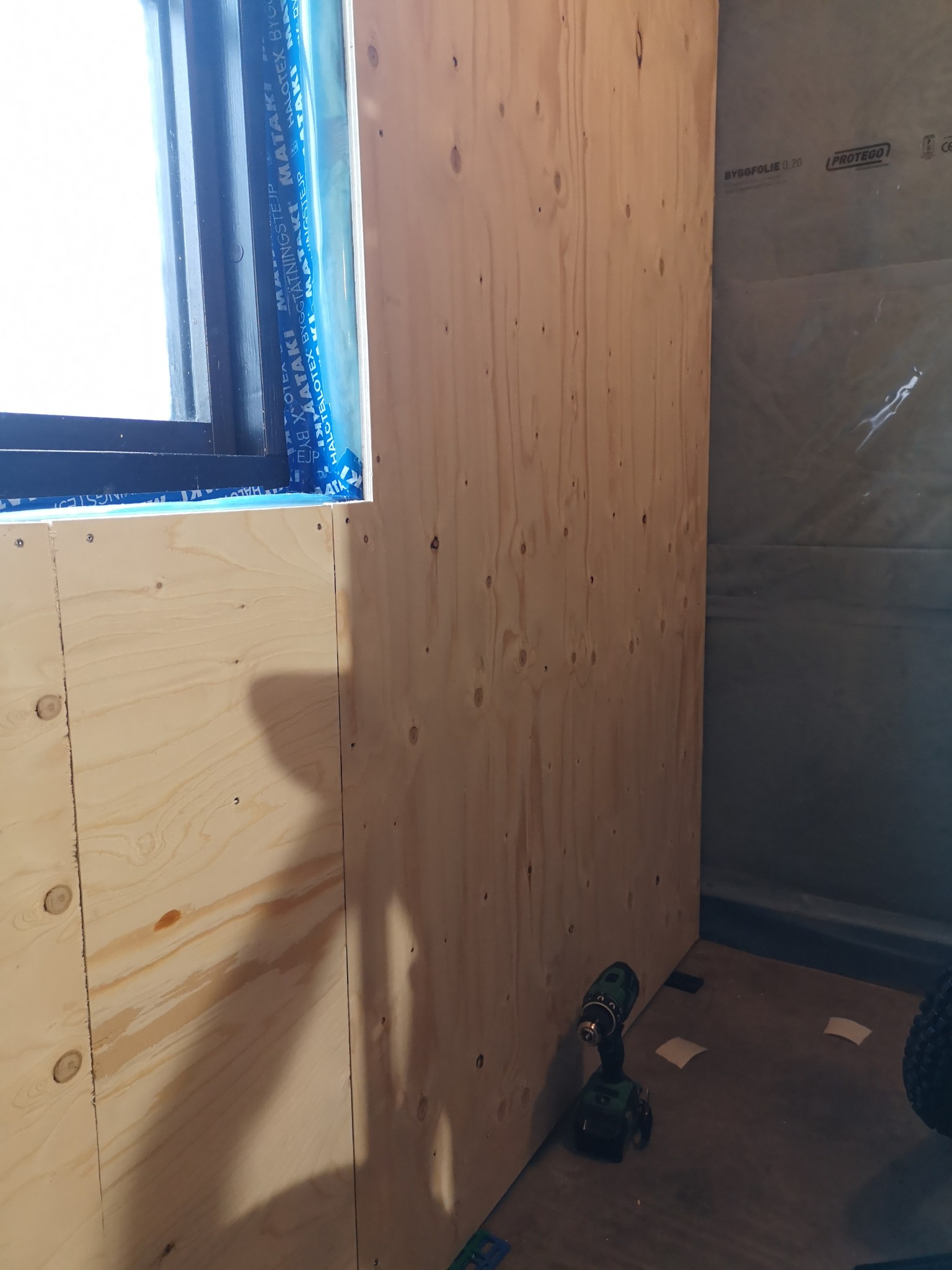

Här är vi nu, vindduk och sen 95mm glasull. Kommer köra ett lager 45mm liggande med för leca sockeln bygger ut såpass ändå så jag tappar inte mycket golvyta på det.
  • Isolering av vägg med vindduk och ett lager gul glasull synligt, med träreglar förberedda för ytterligare isolering.
ricebridge
Ett laget liggande 45mm och sedan plast på det..
Tänkte plywood nu ett lager som jag sedan målar på.
  • Plastfolie och träreglar monterade på vägg som förberedelse för plywood i ett byggprojekt.
ricebridge
sunnis
Perfekt. Gips är ju dock att rekommendera i brandsynpunkt.
Inget avstånd mellan plywood och plast? Det är lätt att punktera plasten med skruv..
Tomture61
1 lager OSB + 1 lager gips kanske blir samma peng som 1 lager plywood !
Men plywood är alltid bättre än OSB + gips , om man nu tänkte hänga/skruva upp massa saker på väggarna då .
Själv var jag snål och körde OSB+gips :rofl:
Tänkte mig en massa vägghängda hyllor som jag drar i dom liggande 45x45orna och på de viset minskar luftläckage.
Ja skulle man gjort detta marginellt bättre skulle man lagt plasten innan 45orna. Inte för det har så stor betydelse i ett garage.
Stod i valet och kvalet om jag skulle göra det men vill hellre ha plasten så nära den varma sidan som möjligt.
Precis, det är ett garage som inte kommer utsättas för någon vidare fuktbelastning inifrån.
sunnis och 1 till
Plywood på plats!
  • Nyinstallerad plywood på en vägg med synlig borr på golvet.
