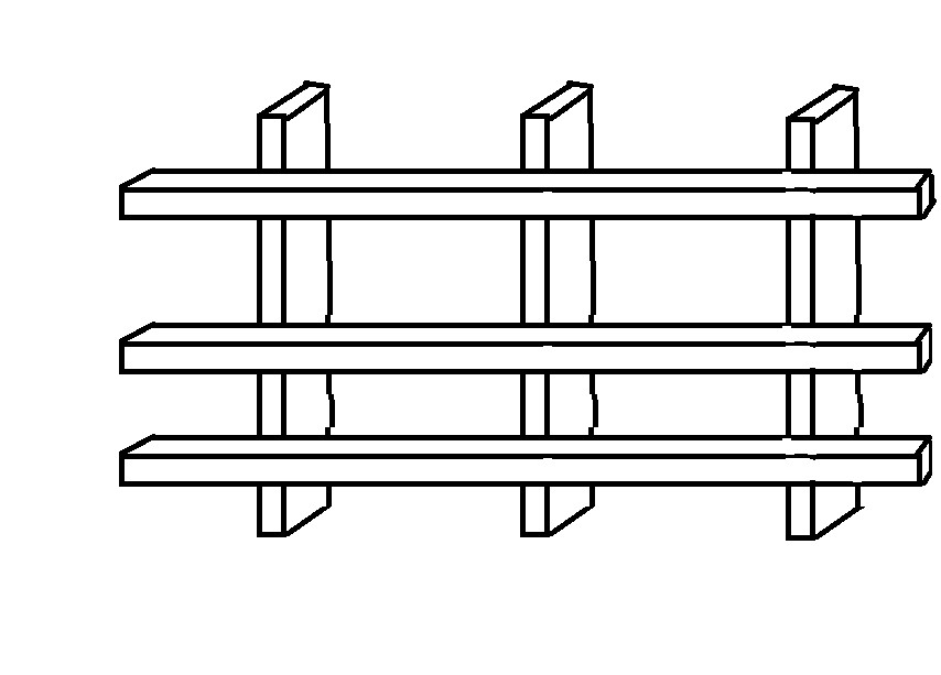

Ok så om det bara är 1 öppning i varje fack så är det lungt då, oavsett var man placerar det hålet? Antar att du satte ytskicktet för att hålla emot när man blåste in ?
Jag vill ju gärna sätta X för att stoppa köldbryggorna,men det är inga problem heller då antar jag...

Jag har liknande frågeställning..
Ska isolera med hampa, och då häller man ju i isoleringen i utrymmet mellan luftspalten och den valda duken som är förstärkt med den blivande innerpanelen.
Jag tänker mej om man gör detta med max en bredd av den duk man har valt så borde man kunna krafsa runt och slippa luftfickor. Men sen kommer man ju upp till nock och man vill kunna fylla utan att få allt i ansiktet när man står på stegen, hur gör man då?
Ska man bara ge upp och istället köpa en skiva och trycka in dom sista dm?
