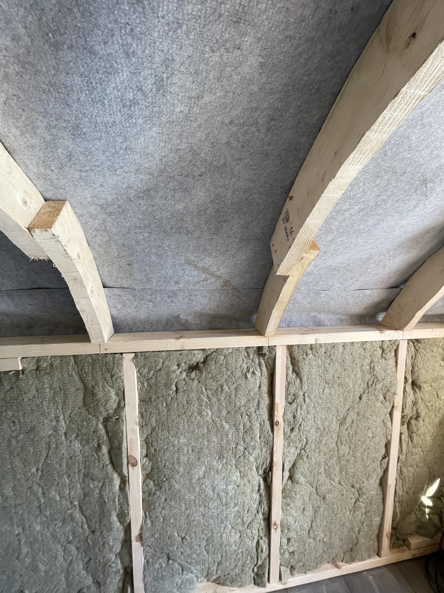

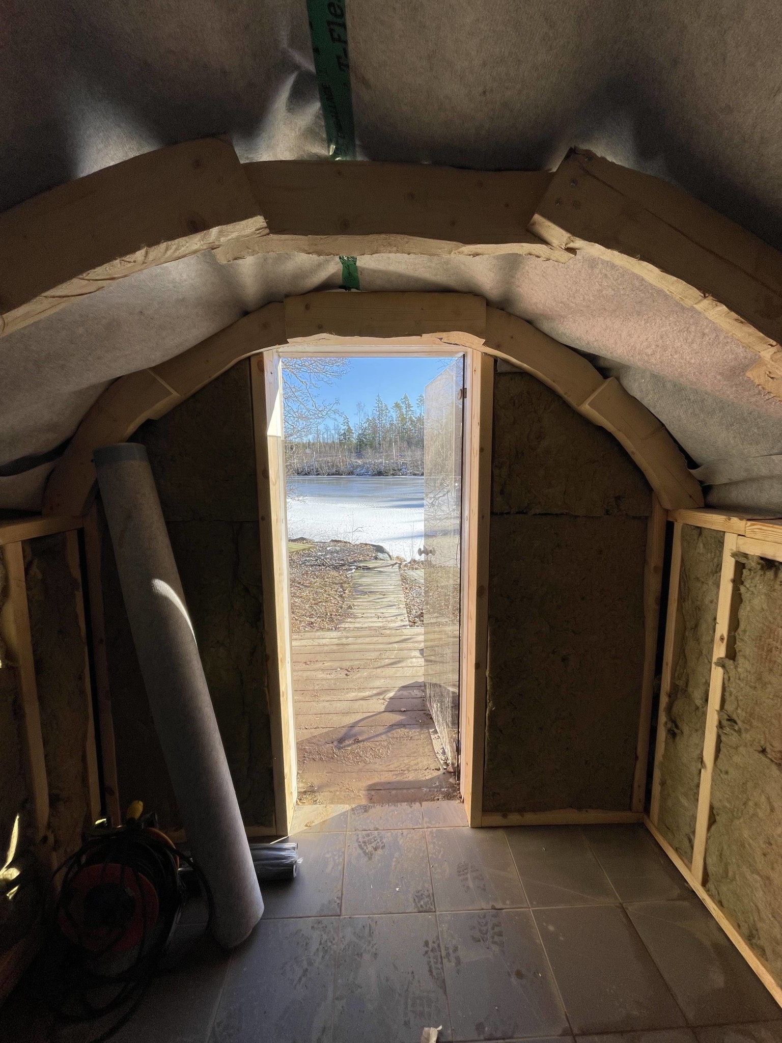

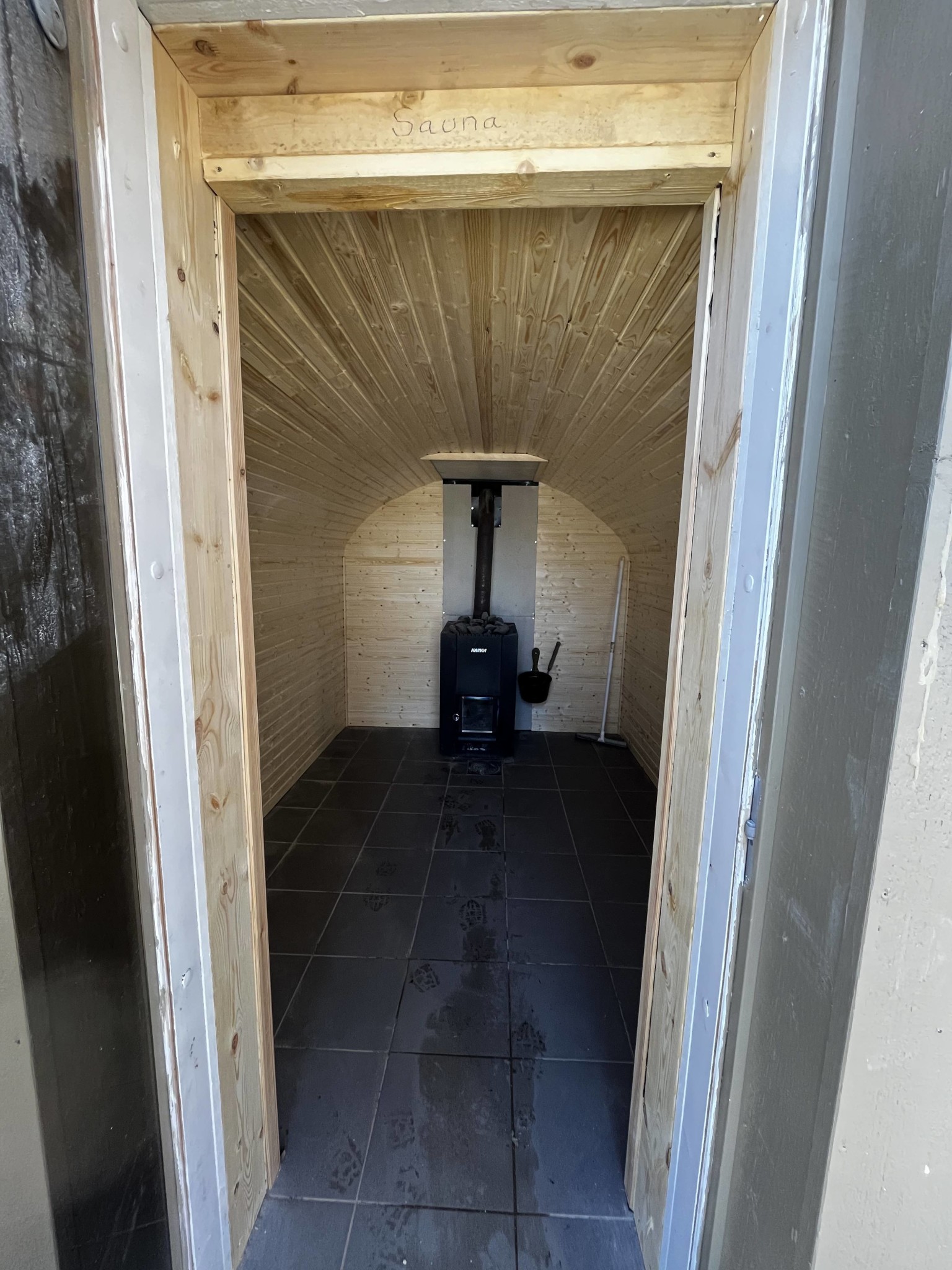

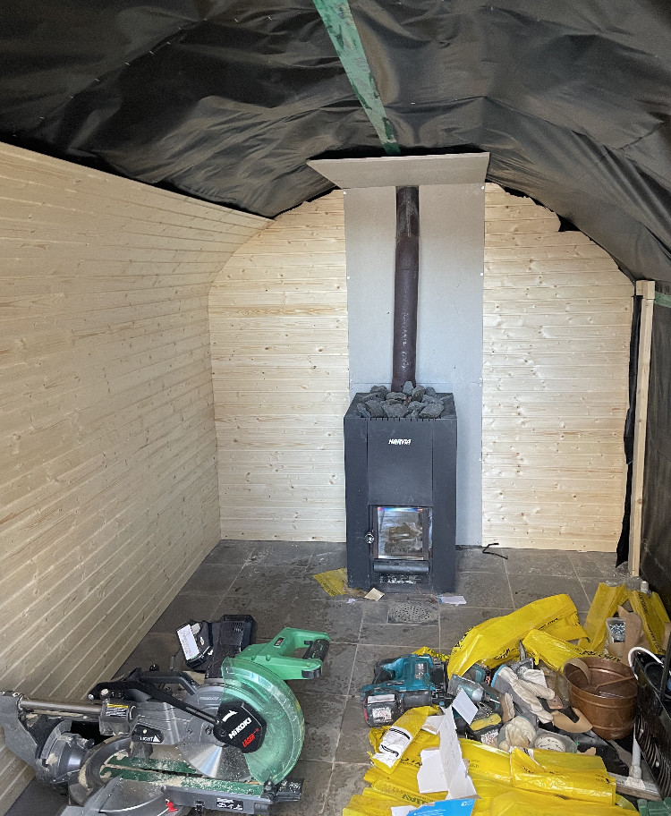

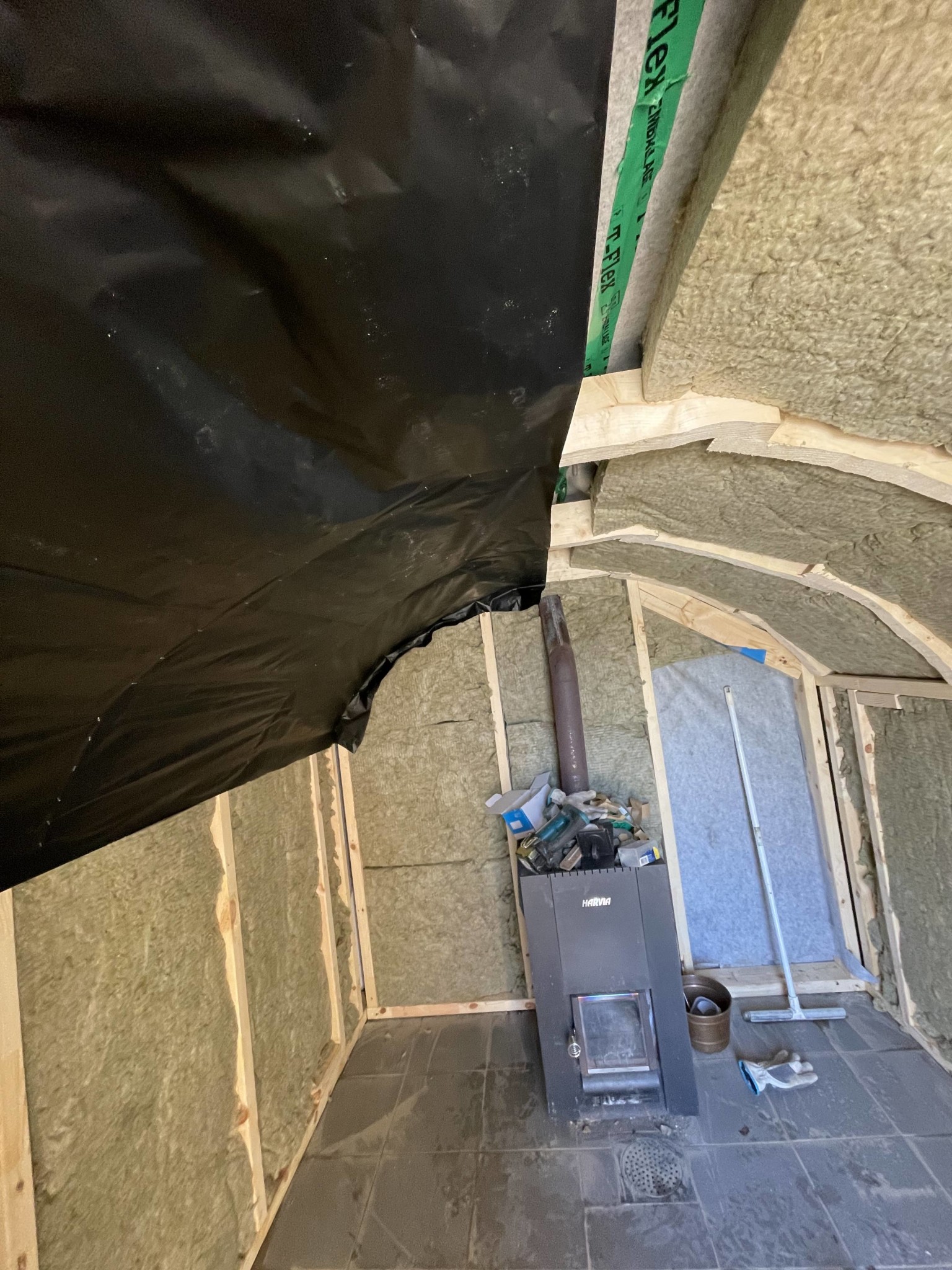

Har köpt ett fritidshus med en jordkällare som är omgjord till bastu, där finns ett aggregat, skorsten och bänkar. Väggarna tror jag är tegel med puts eller ngt. Testade den häromdagen och tyvärr är det i princip omöjligt att få upp vettig värme på den. Efter att ha blåeldat upp 2 skottkärror med ved åstadkom den under 40 grader.

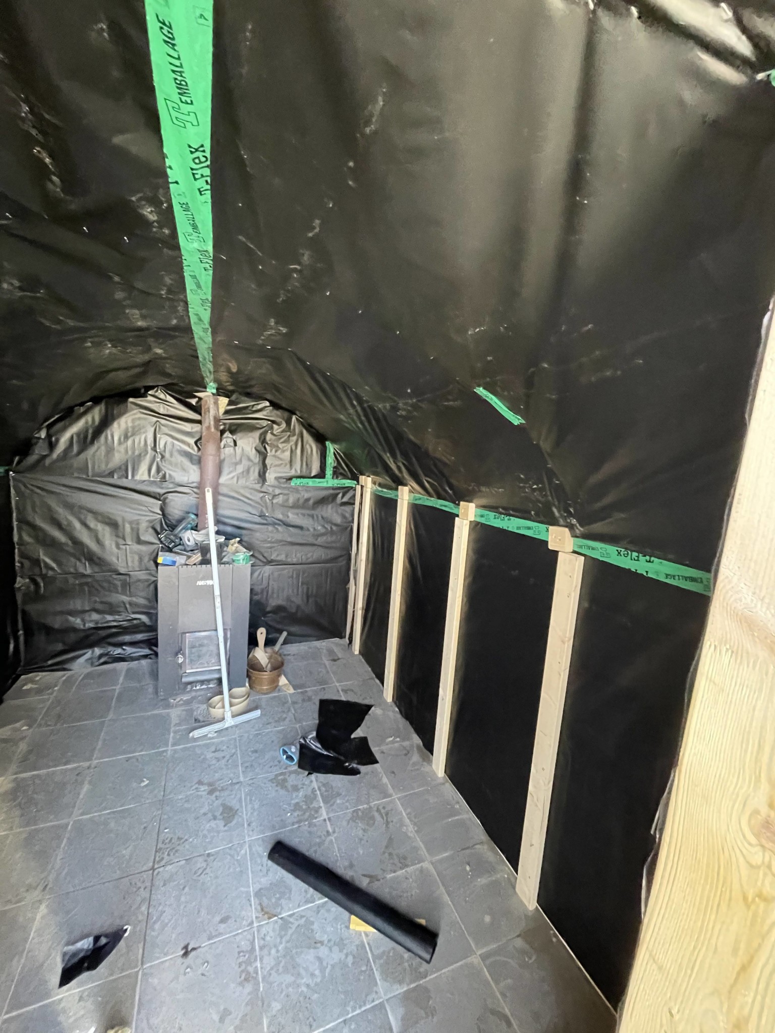

Så jag har insett att jag kommer behöva isolera den. Är helt novis på detta med snickrande men försökt läsa mig till och min hypotes är följande metod av isolering.
- Reglar 45mm med luftspalt 20mm
- glasull isolering
- Bastufolie
- Bastupanel
Mina frågor är:
- Då det är en jordkällare så är det en fuktig miljö, vad kan man göra för att förhindra att träet snabbt möglar? Räcker det att ställa en torrboll där, eller bara ventilationen? Det finns en golvbrunn och jag har ev. tillgång till el så kanske någon sorts avfuktare?
- Hur monterar man reglar och panel på det välvda taket (har inte hittat någon beskrivning av detta) vill såklart behålla välvningen på taket på ett snyggt sätt
- Hur sågar man till panel så att det följer välvningen snyggt på kortsidorna?
- Är det viktigast att isolera taket eller väggarna, tänker att det kanske räcker med den ena.
Finns det någon helt annan metod som jag inte tänkt på? Kanske något annat material än trä som funkar och klarar av fukten bättre.
Tacksam för alla ledtrådar eller kommentarer jag kan få!

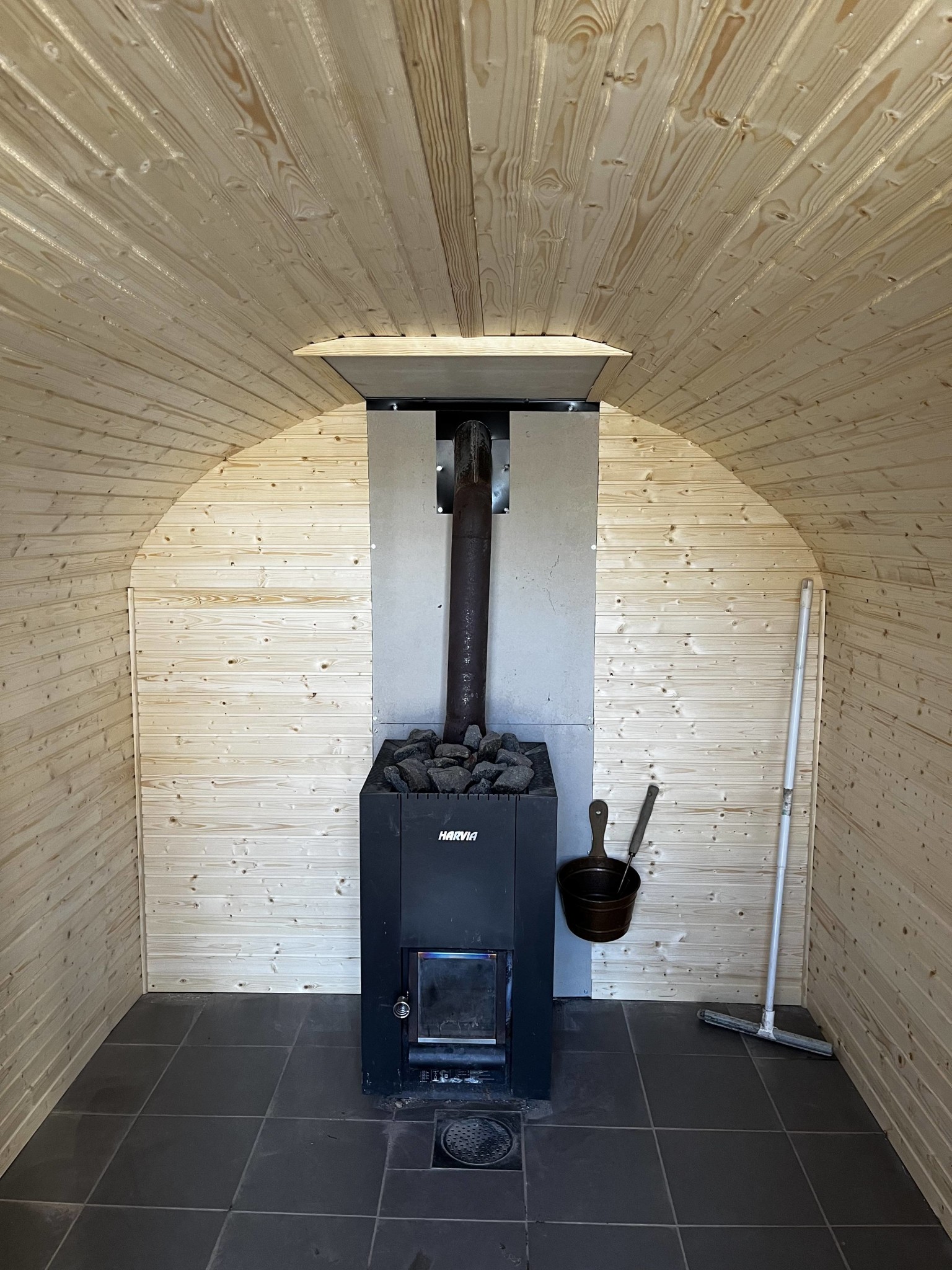

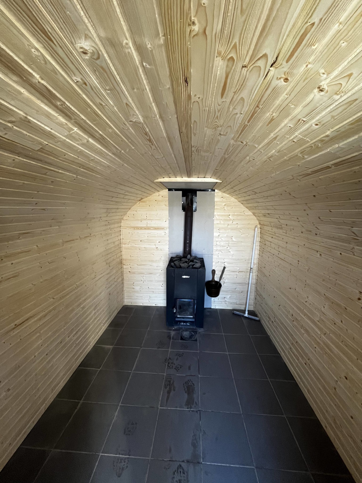

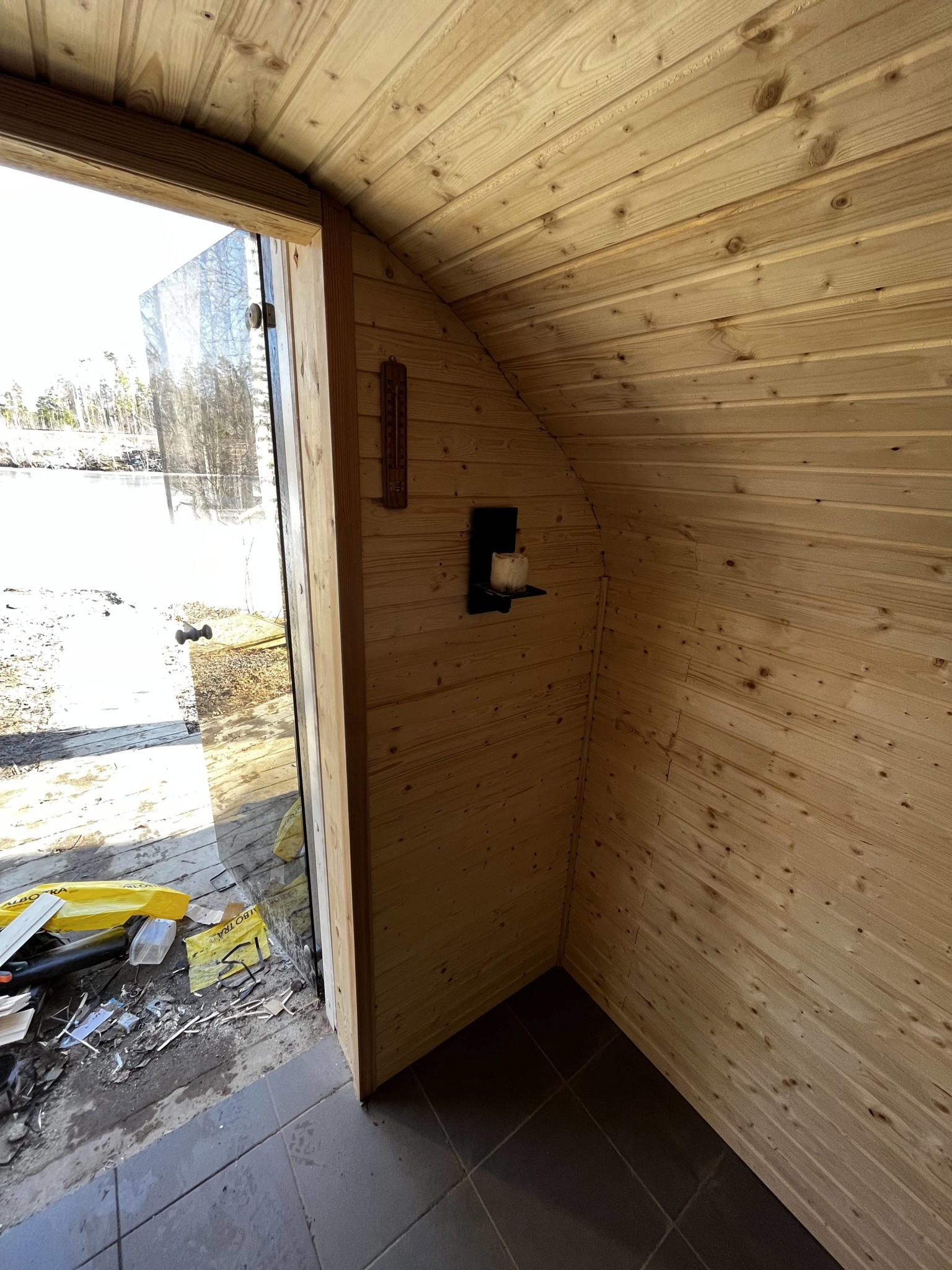

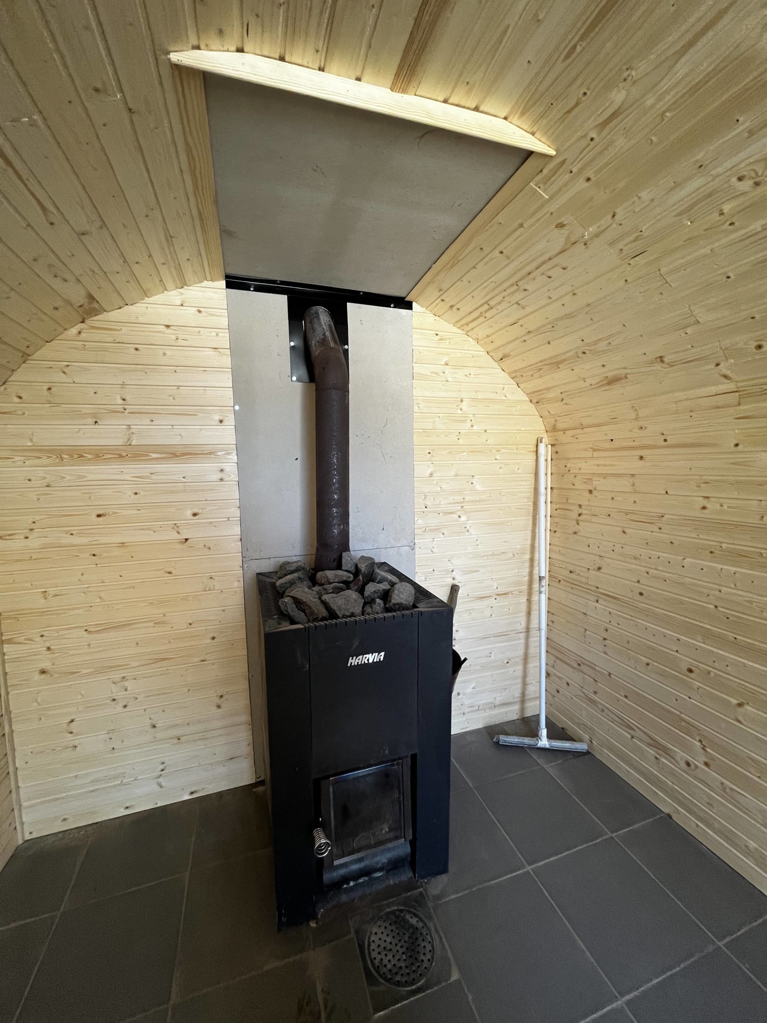

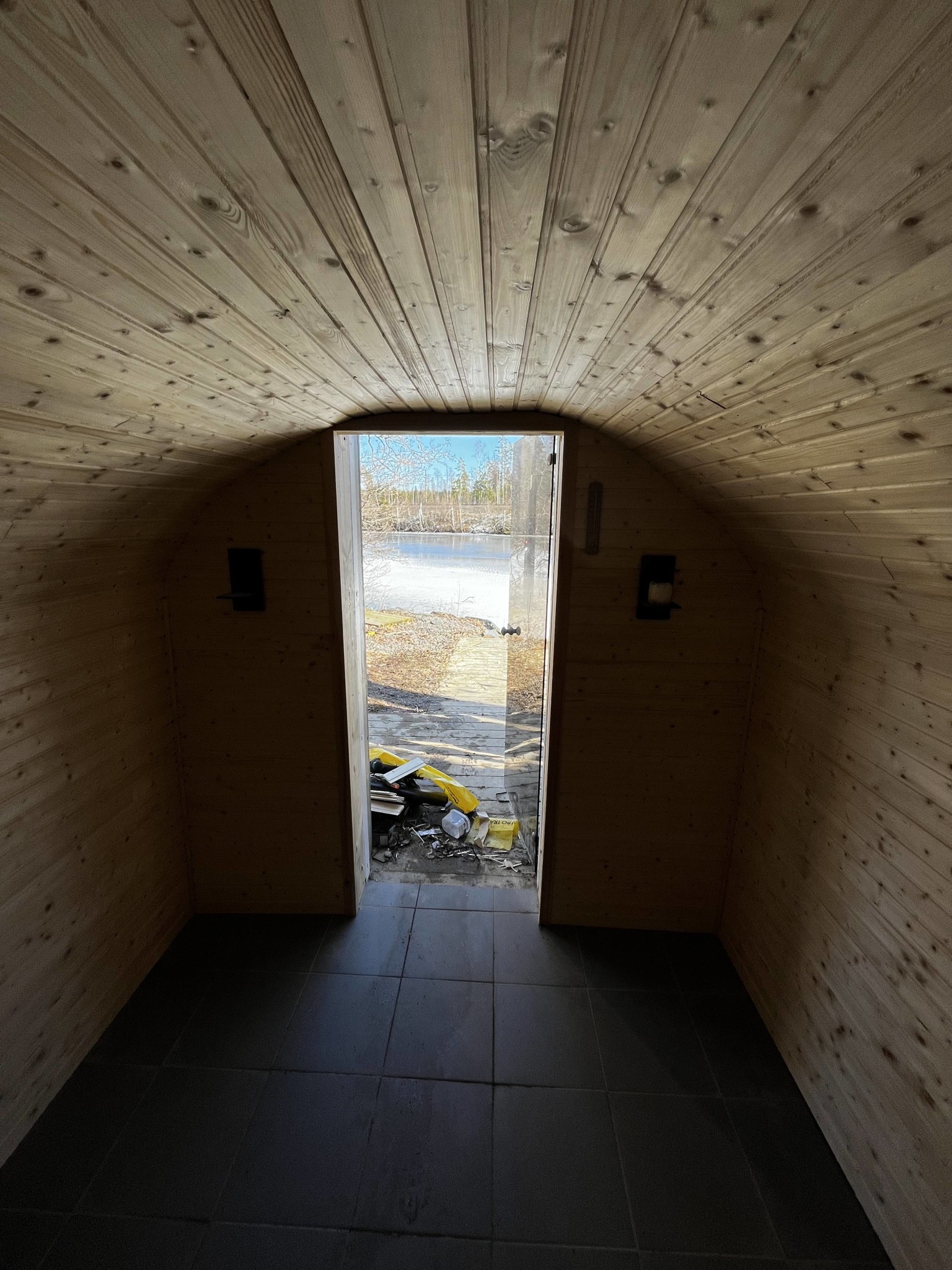

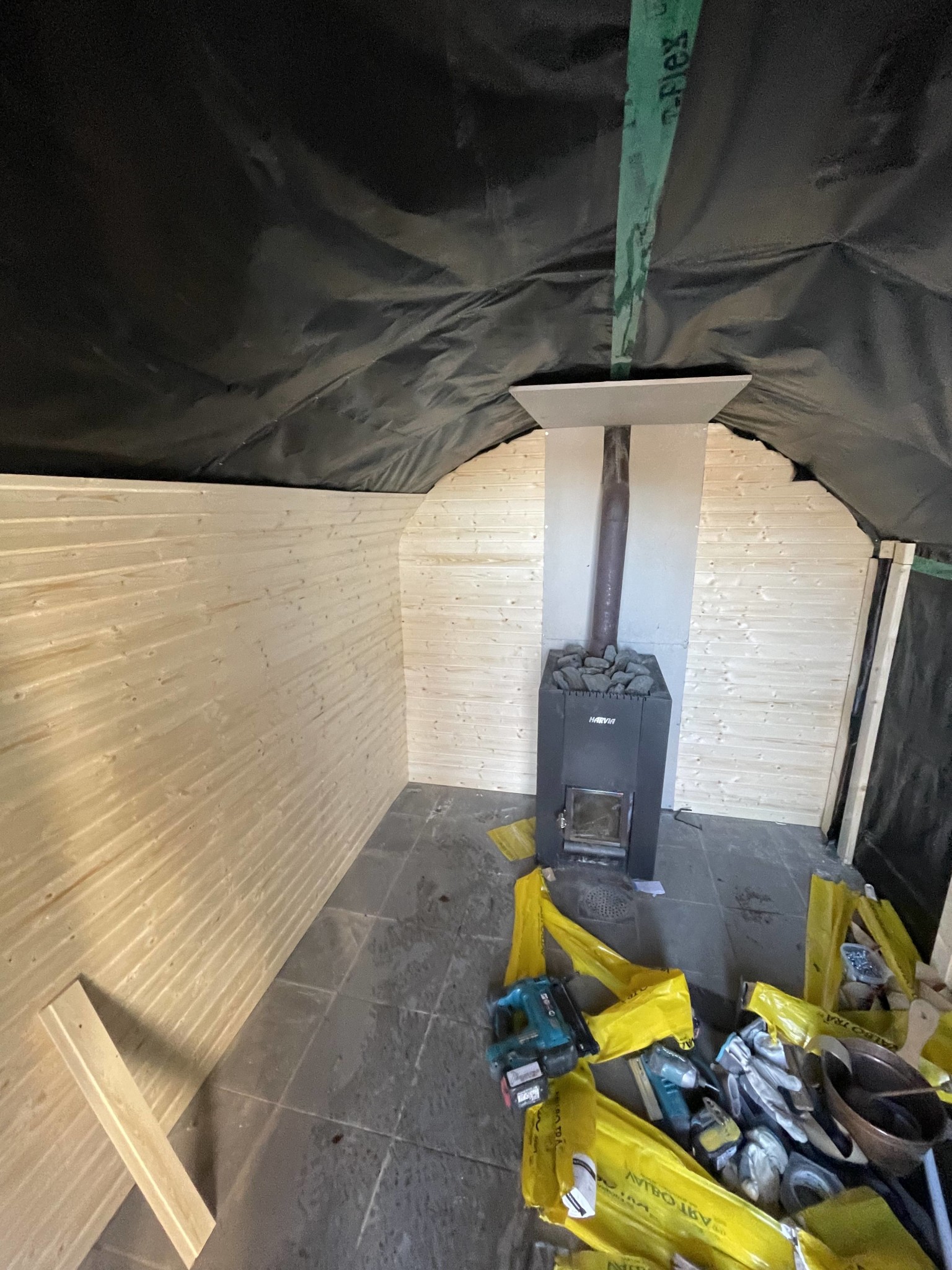

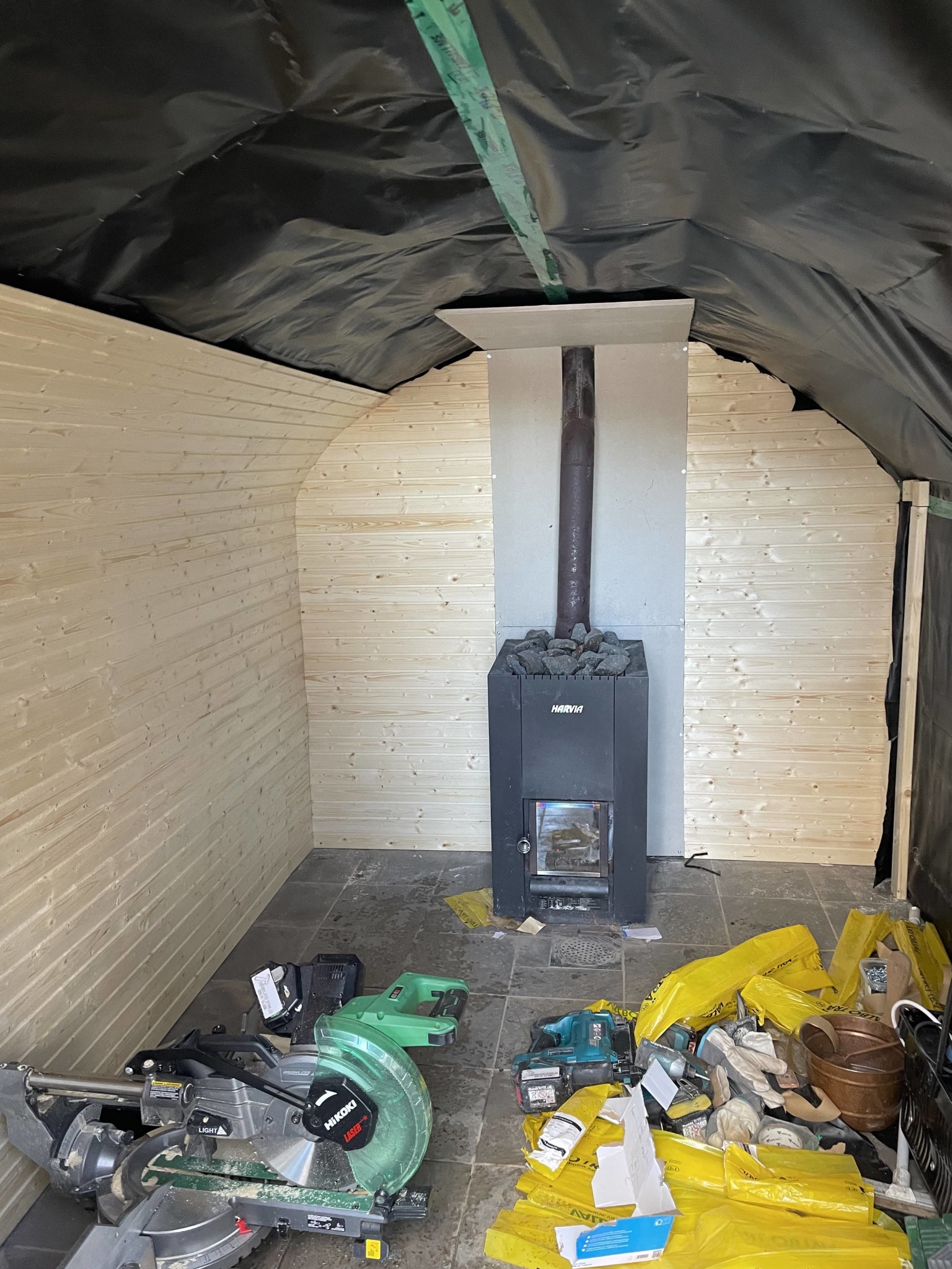

Det slutade med att jag tog in snickare :-)
Är väldigt nöjd fick upp 110 grader häromdagen.
Det enda jag har en viss oro för är fukten, snickaren har borrat upp ventilationshål i ”ytterväggen” på två ställen och säger att det ska räcka så jag hoppas på det. Skulle också gärna ha mer ventilation invändigt.
